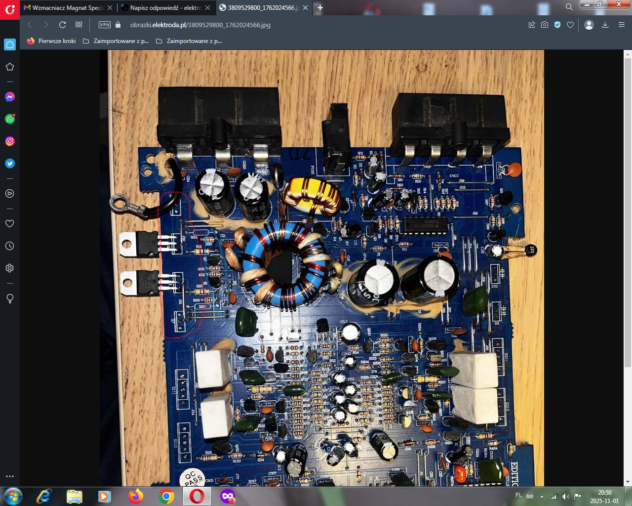

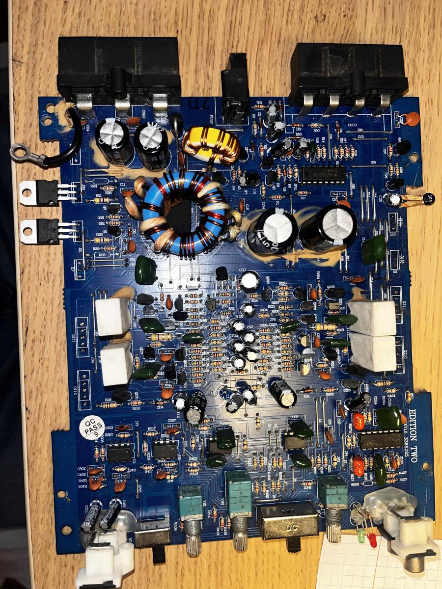

  • #11 21737765
    granatnt
    Posty: 32
    >>15248309 Witam, a które to są tranzystory kluczujące?
  • #12 21737898
    goraj krzysztof
    Posty: 1328
    Pomógł: 189
    Ocena: 131
    Wstaw zdjęcie to ci zaznaczę
  • #14 21738452
    goraj krzysztof
    Posty: 1328
    Pomógł: 189
    Ocena: 131
    Płytka drukowana wzmacniacza z zaznaczonymi tranzystorami przetwornicy i sterującymi.
    Na czerwono zaznaczyłem Ci tranzystory przetwornicy, a na niebiesko te które nimi sterują.
  • #15 21739183
    granatnt
    Posty: 32
    Mi się wydaje, że ten układ po prawej stronie steruje nimi, bo te mosfety sterujące tymi kluczującymi są sprawne.
  • #16 21744992
    goraj krzysztof
    Posty: 1328
    Pomógł: 189
    Ocena: 131
    Tak, to ten układ steruje przetwornica. Co jest sprawne, a co nie to już ty musisz wiedzieć bo sprzęt jest u ciebie.
