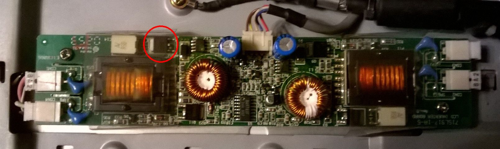

    Mam problem z monitorem Miro FP178. Pierwszym objawem problemów było gaśnięcie monitora po około 2~3 sekundach od włączenia. Zgodnie z instrukcjami znalezionymi tu na elektrodzie, sprawdziłem płytkę inwertera i znalazłem dwa bardzo wybrzuszone kondensatory, te dwa duże niebieskie 150µF zaraz przy wtyczce z zasilaniem. Kondensatory zostały wymienione na nowe, monitor już się nie wyłącza podczas pracy, natomiast pojawił się inny problem. Po podłączeniu monitora do zasilania, automatycznie włącza się dolne podświetlenie. Jest to zupełnie niezależne od przycisku "power" na monitorze - wystarczy samo podłączone zasilanie. Jedyną metodą wyłączenia tego podświetlenia jest odpięcie monitora od zasilania. Podczas pracy bardzo grzeje się jeden z tranzystorów (zaznaczony czerwonym kółkiem na zdjęciu). Niestety moje umiejętności diagnozy na tym się kończą, czy mógłby ktoś mi podpowiedzieć gdzie szukać usterki?

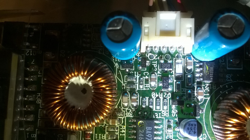

    Inwerter jest opisany jako "LCD INVERTER BOARD 715L917-1A-5", niestety nie udało mi się znaleźć jego schematu. Główny układ to BA9741F, ale nie jestem nawet w stanie ustalić co to za elementy są na tej płytce, żeby porównać ze schematem z noty katalogowej układu.

    - sygnał "On-Off"? Zmiana napięcia występuję?

    Zrobiłem jeden dodatkowy test, dzięki któremu wiem że grzanie się tranzystora to nie wina świetlówki, a inwertera. Zamieniłem podłączenie świetlówek i dalej ta sama strona inwertera się grzeje. Gdyby wina była po stronie świetlówki, to grzałaby się druga strona.
    Sygnał On-Off niestety nie wiem gdzie jest, nie mam schematów tego inwertera.

    Schemat podobnego inwertera, ON/OFF to jeden z pinów na złączu.
    Rozrysuj sobie twój schemat, od nogi 9 układu BA do pinu ON/OFF.
