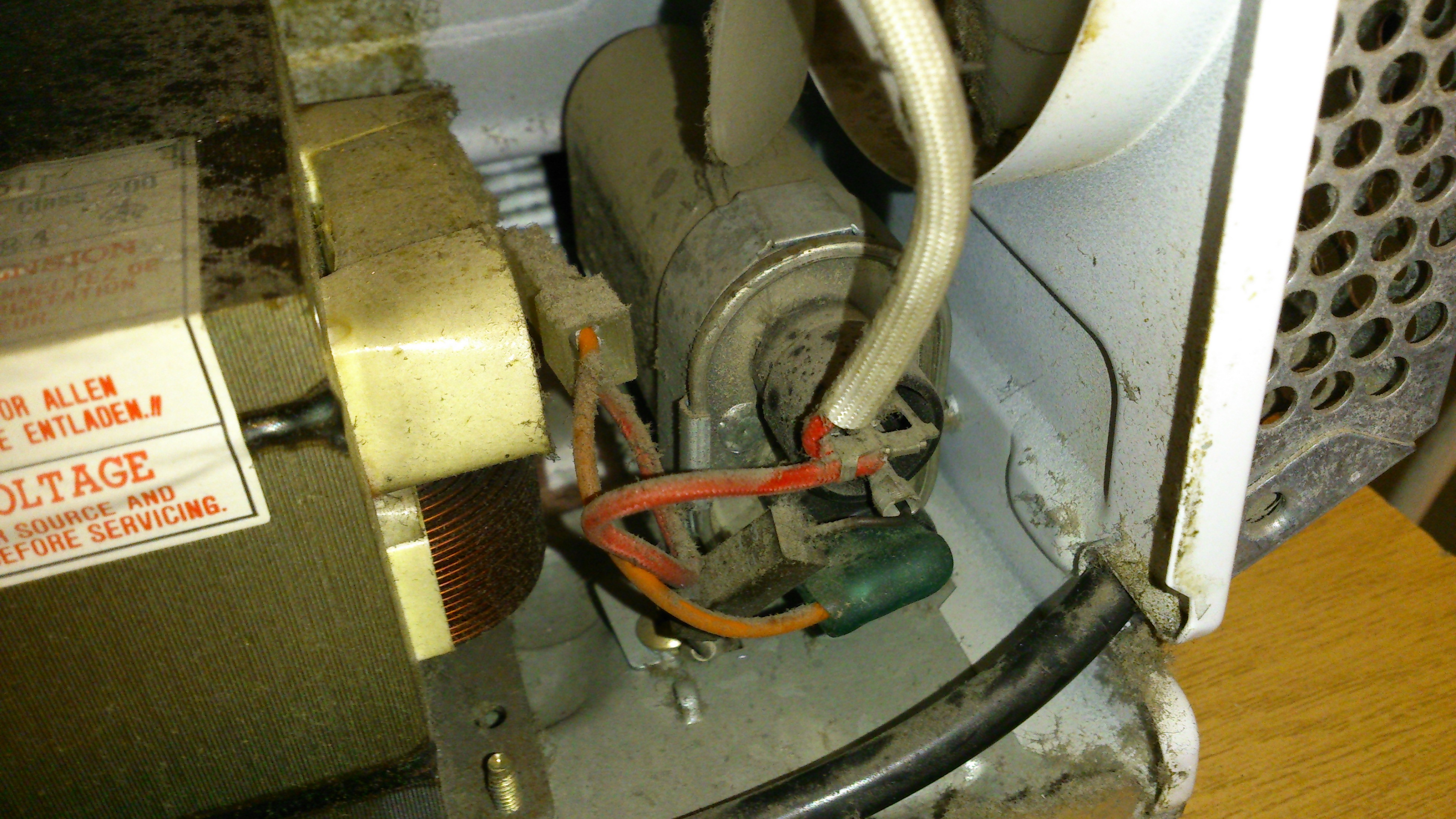

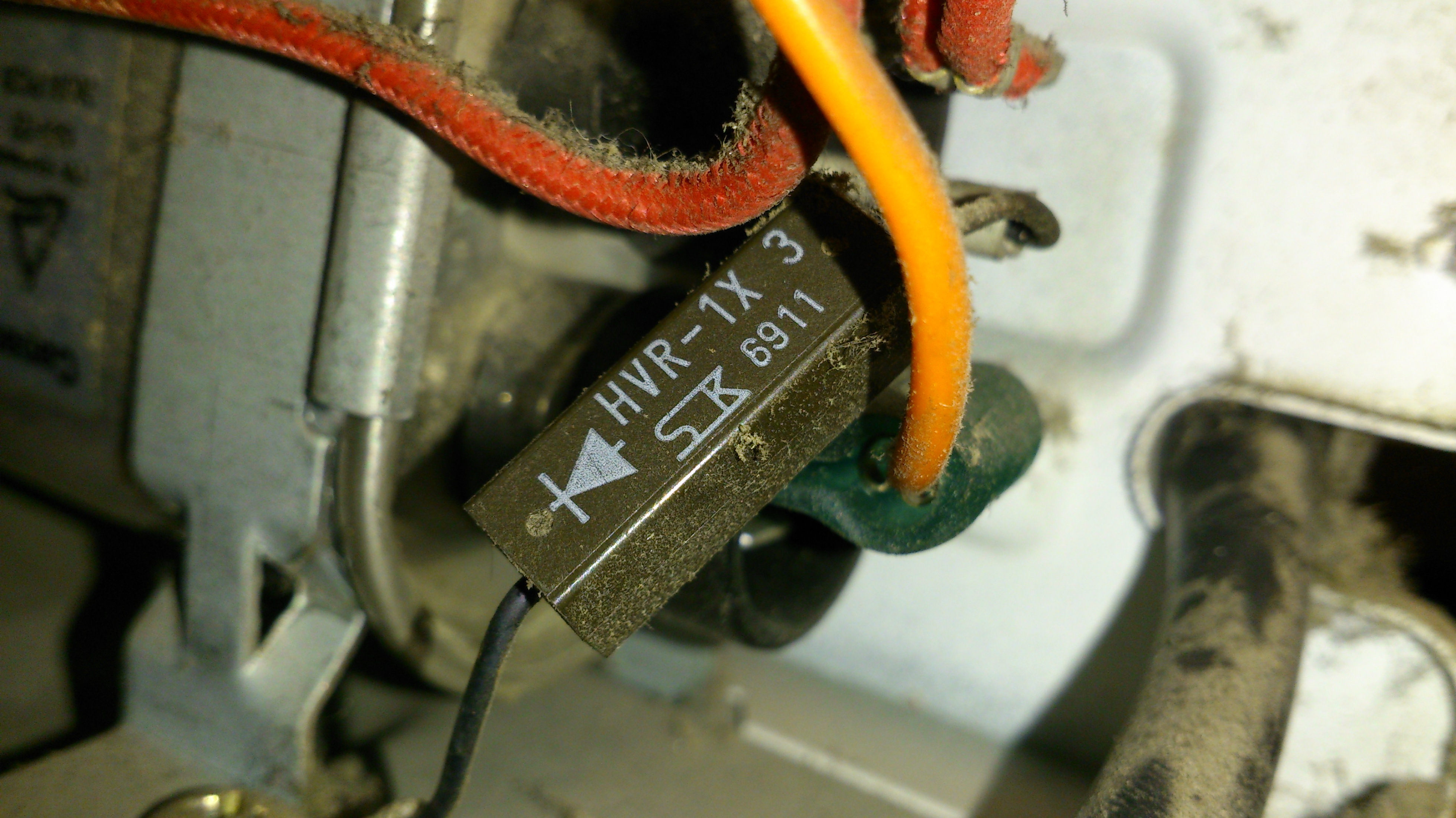

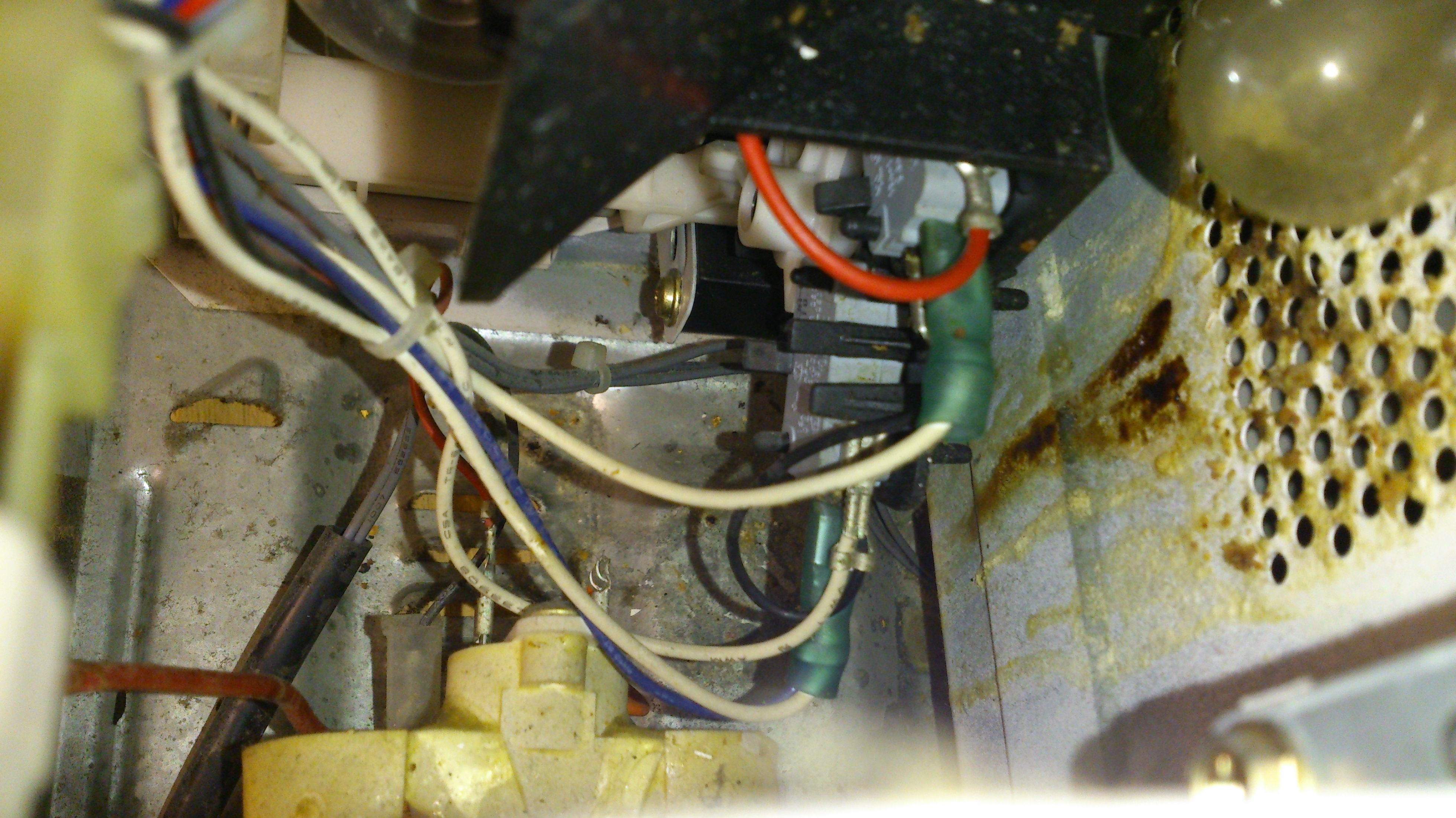

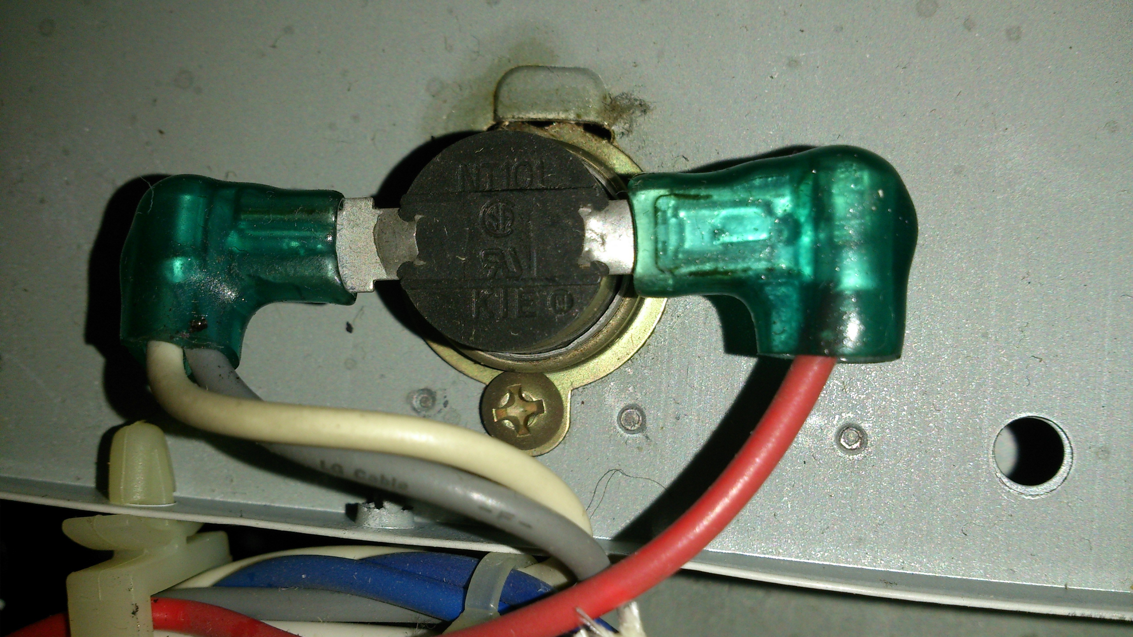

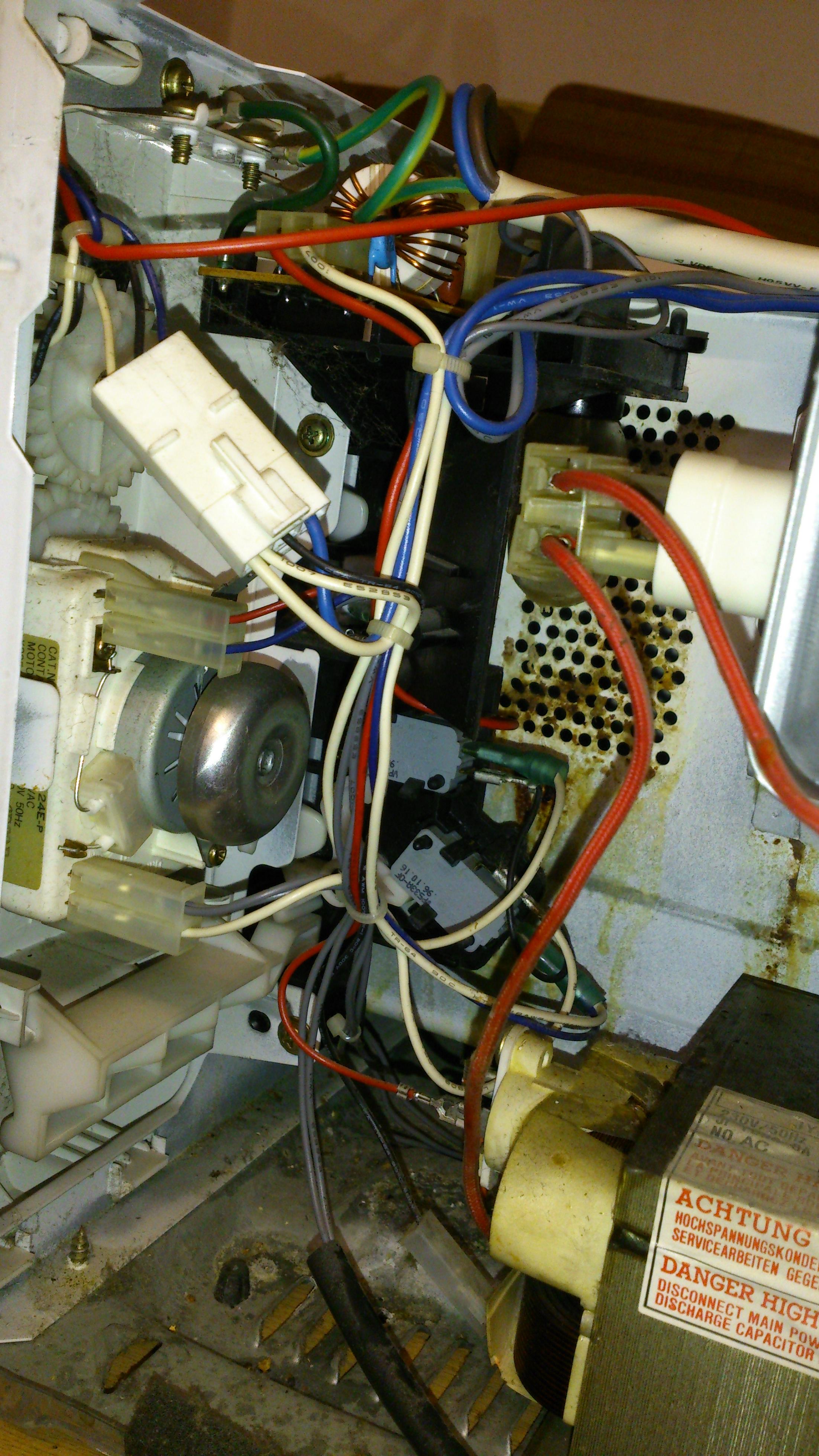

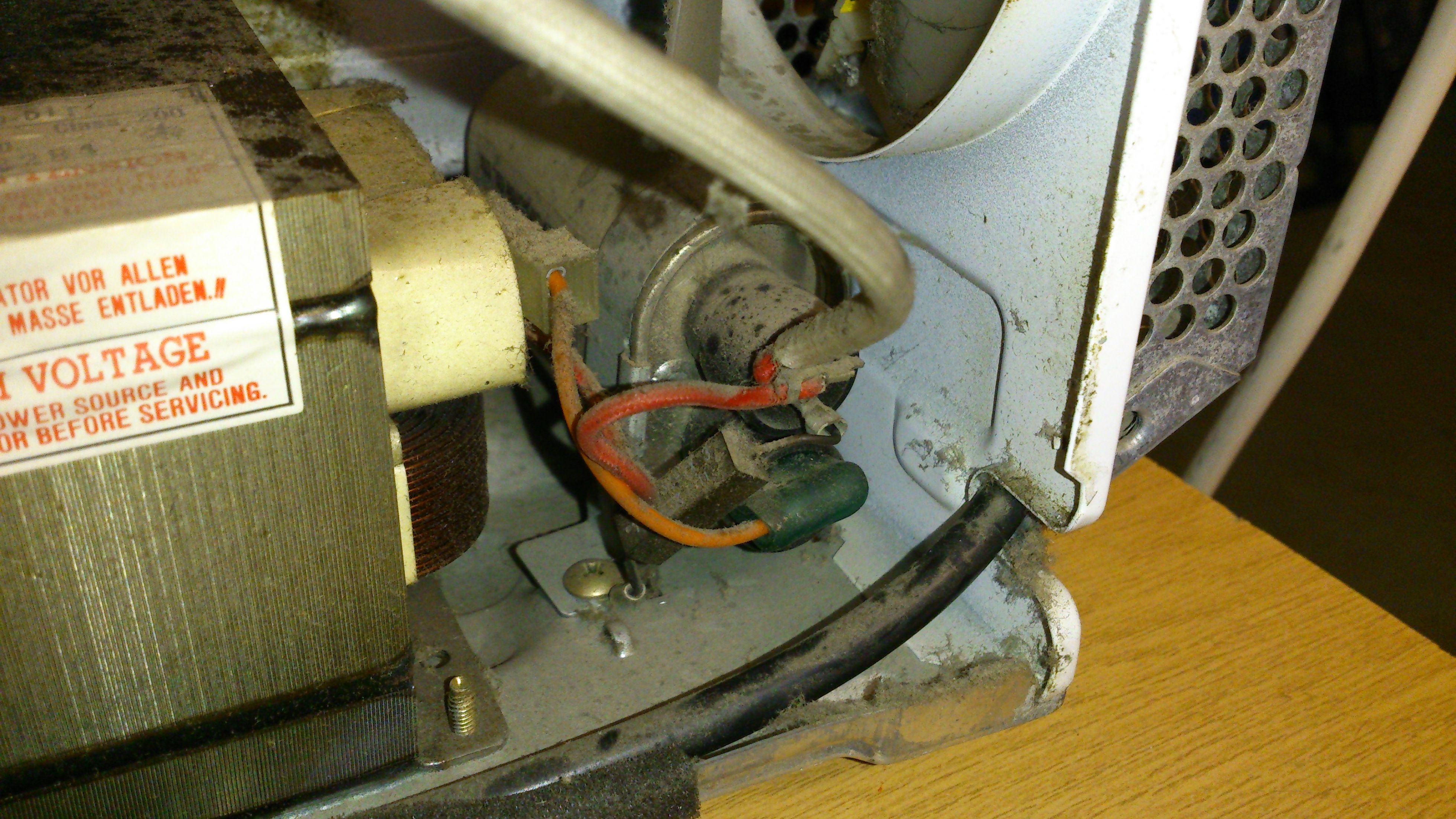

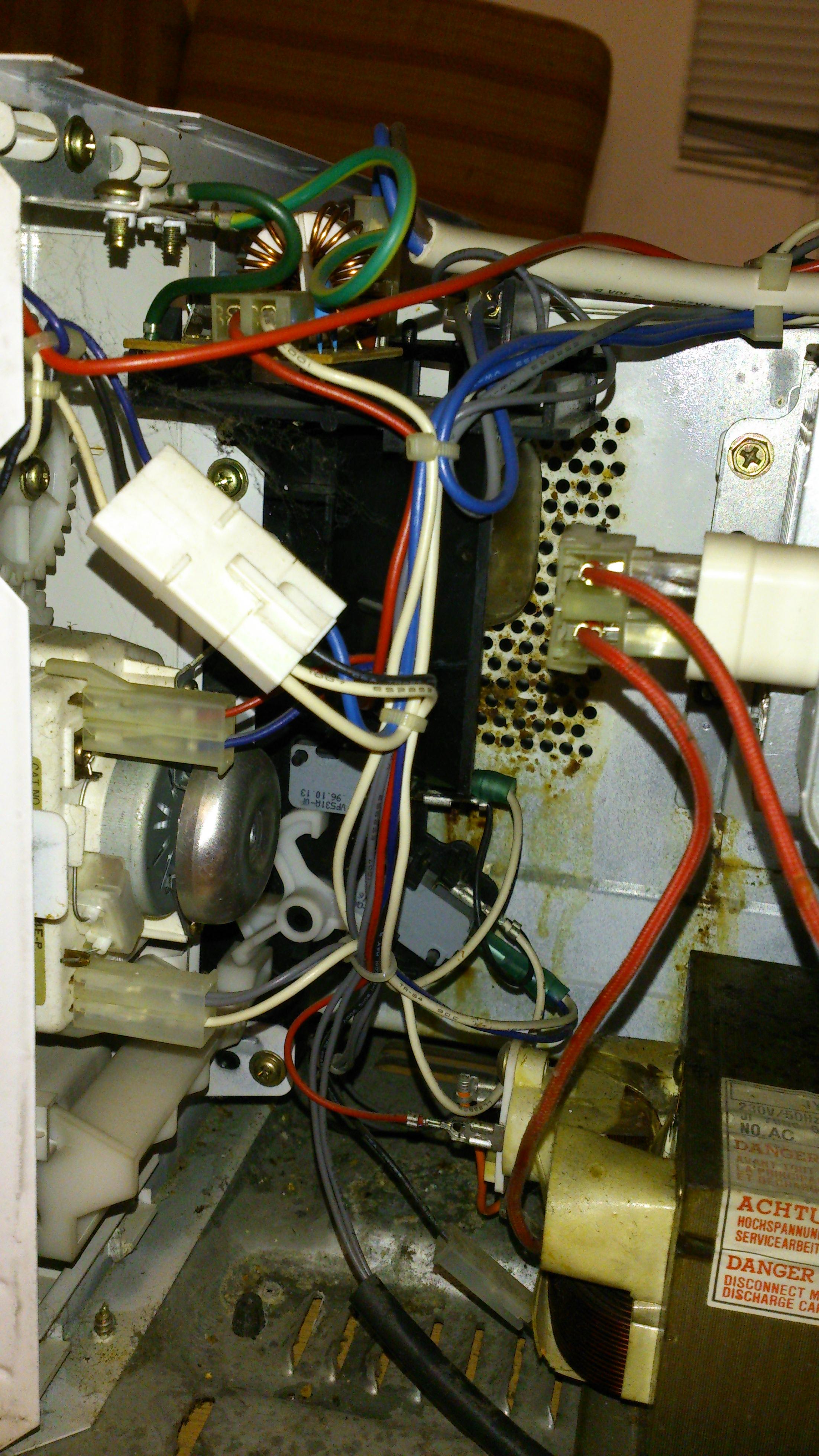

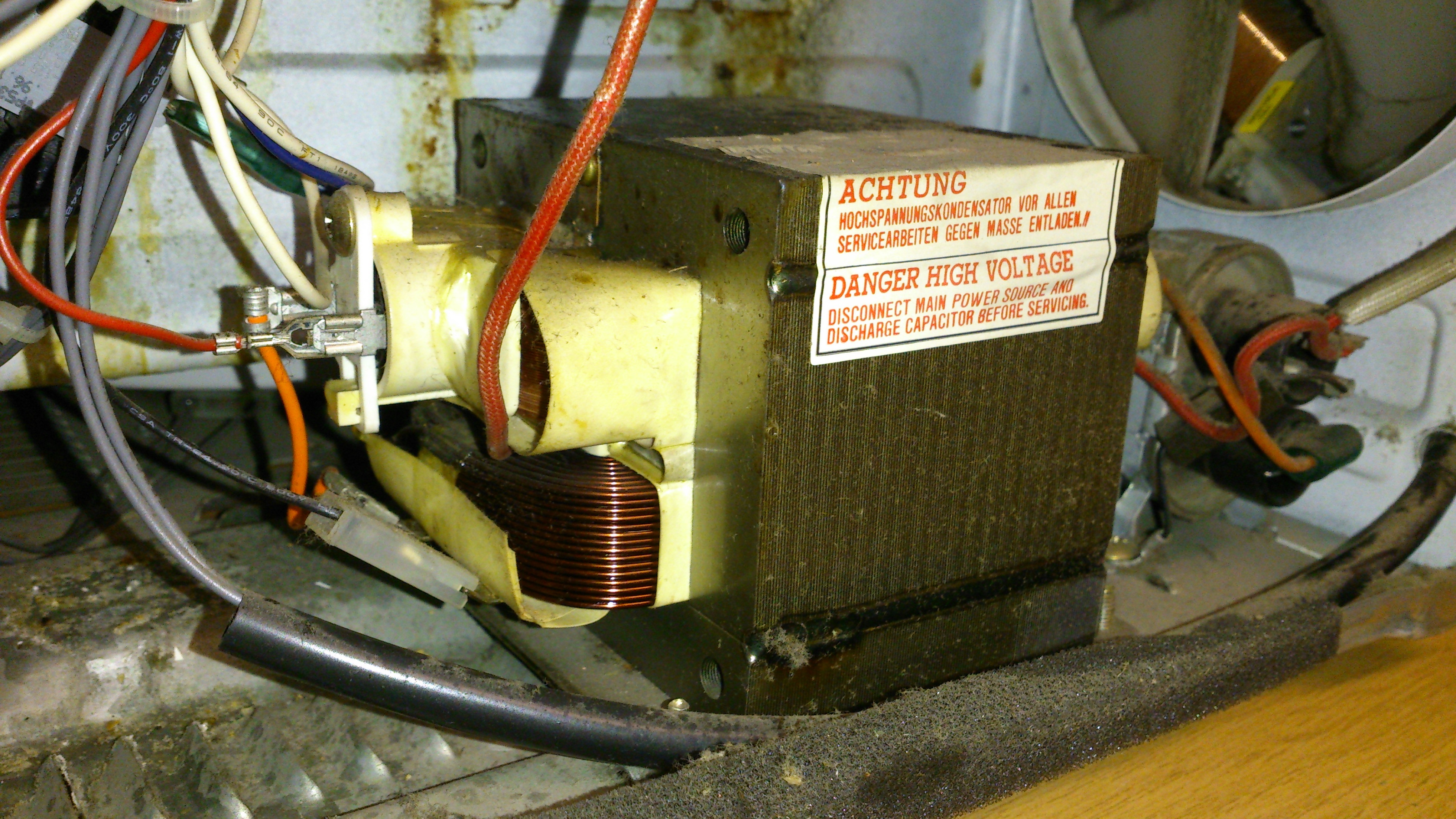

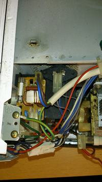

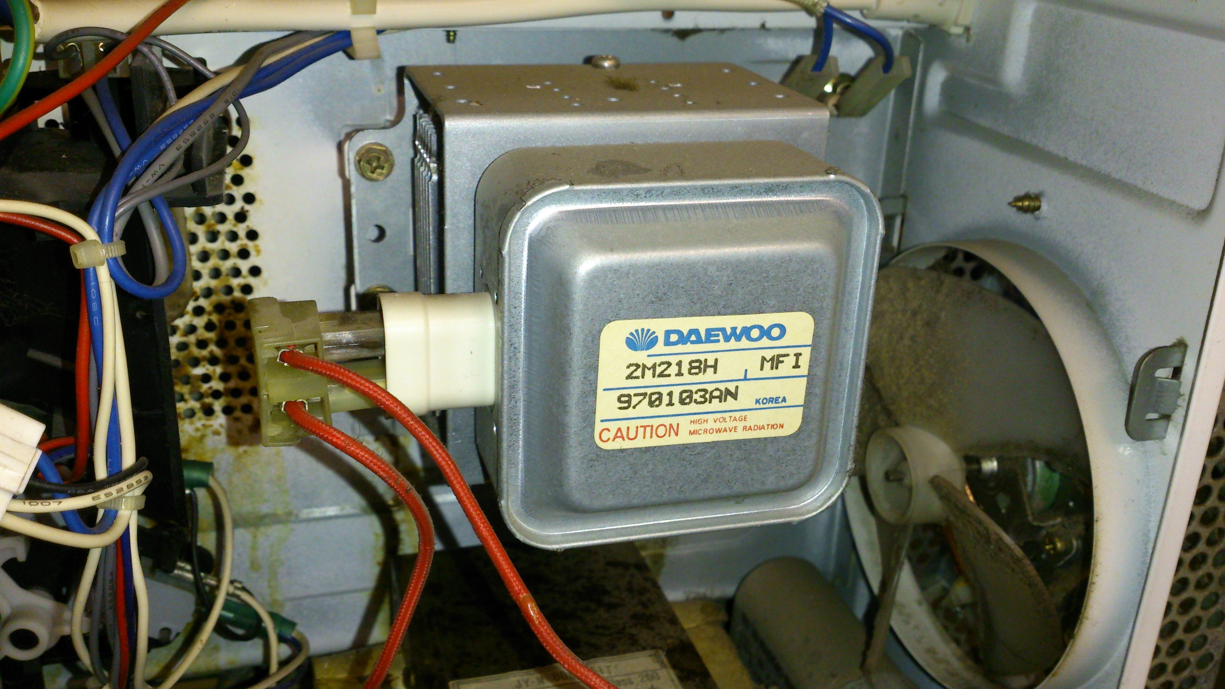

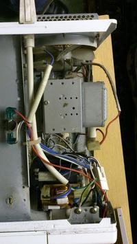

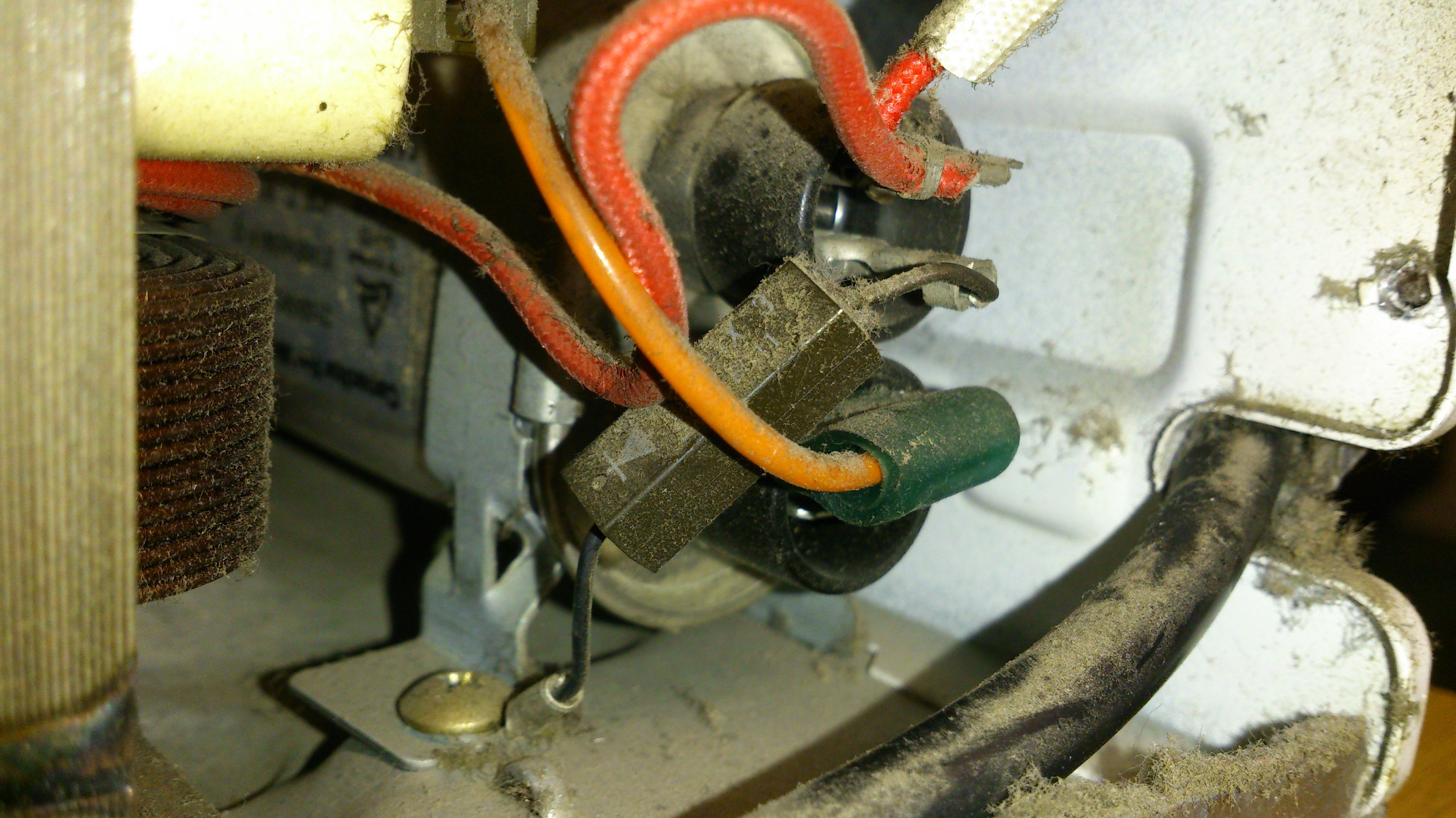

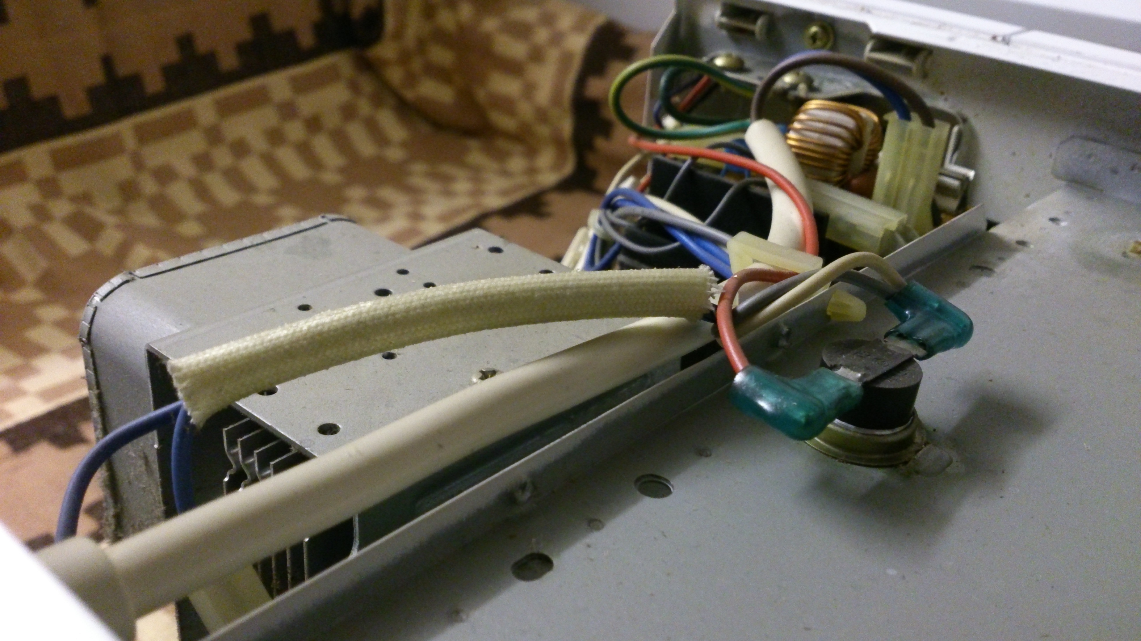

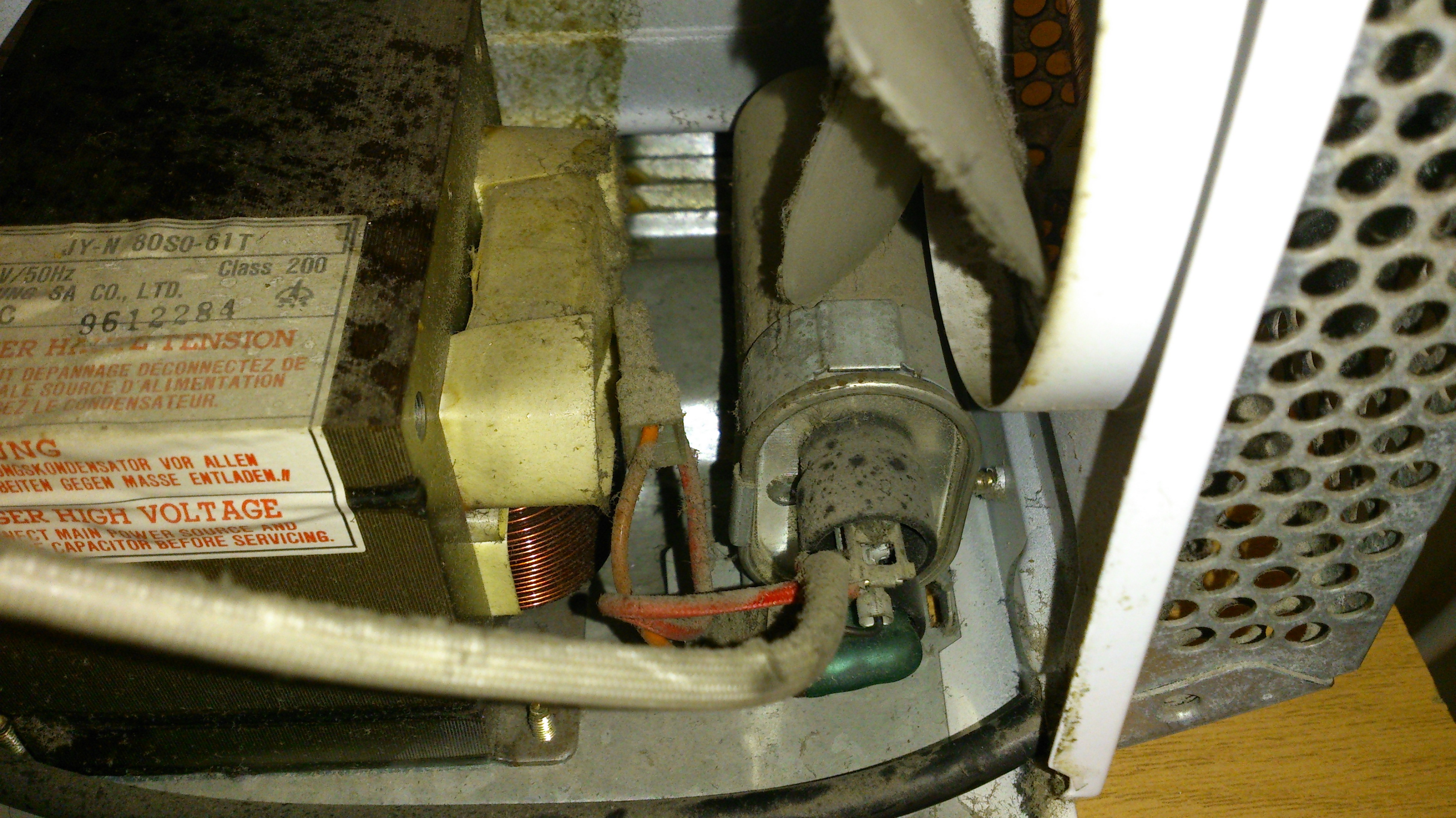

    Witam. Posiadam mikrofalówkę Daewoo KOG-3605. Po wielu latach przestała grzać na mikrofalach, tzn. świeci, buczy, talerz się obraca, ale nie grzeje. Żebym nie wiem jak długo grzał szklankę wody, to nie zrobi się ciepła. Za to grill elektryczny w nią wbudowany działa normalnie.

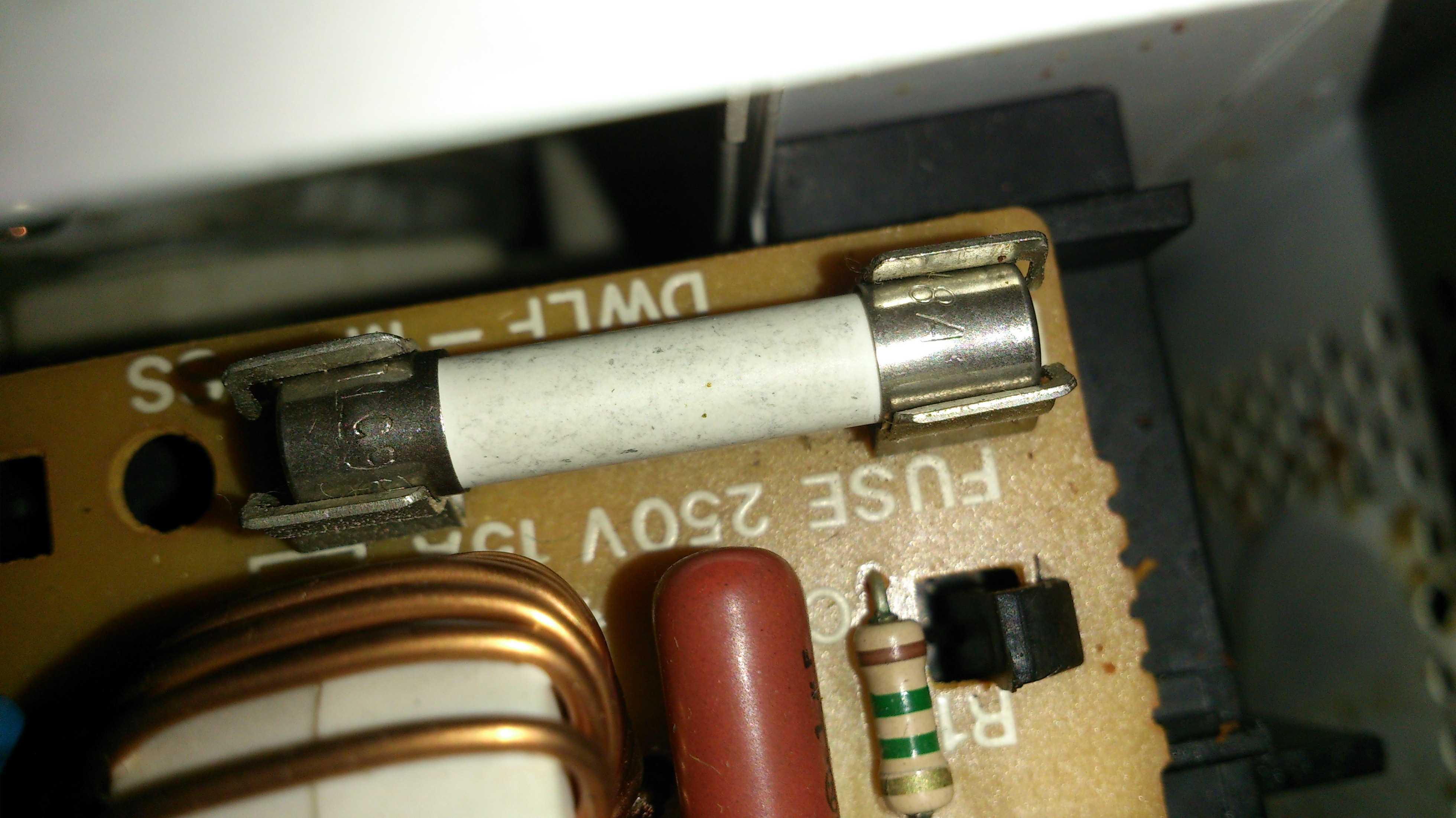

    Mikrofalówka ma na płytce jeden główny bezpiecznik po którego przepaleniu urządzenie w ogóle nie działa - jest martwe (kiedyś go wymieniałem). W tym wypadku bezpiecznik jest OK bo mikrofalówka prawie normalnie działa, za wyjątkiem tego że nie grzeje potraw, czyli prawdopodobnie nie emituje mikrofal.

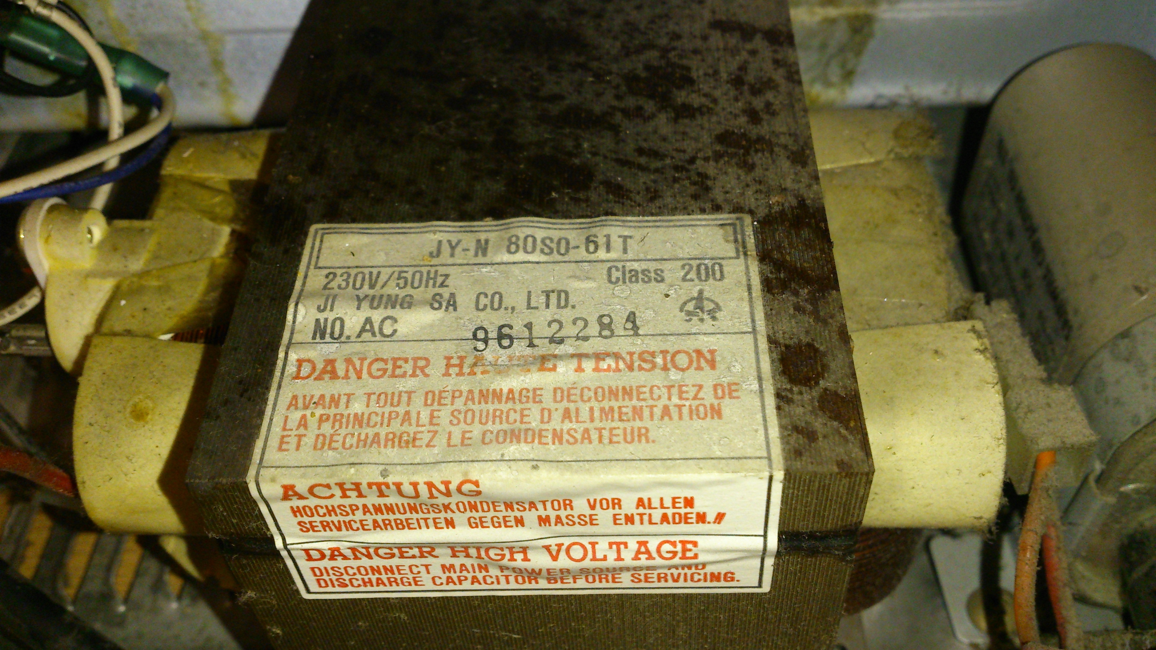

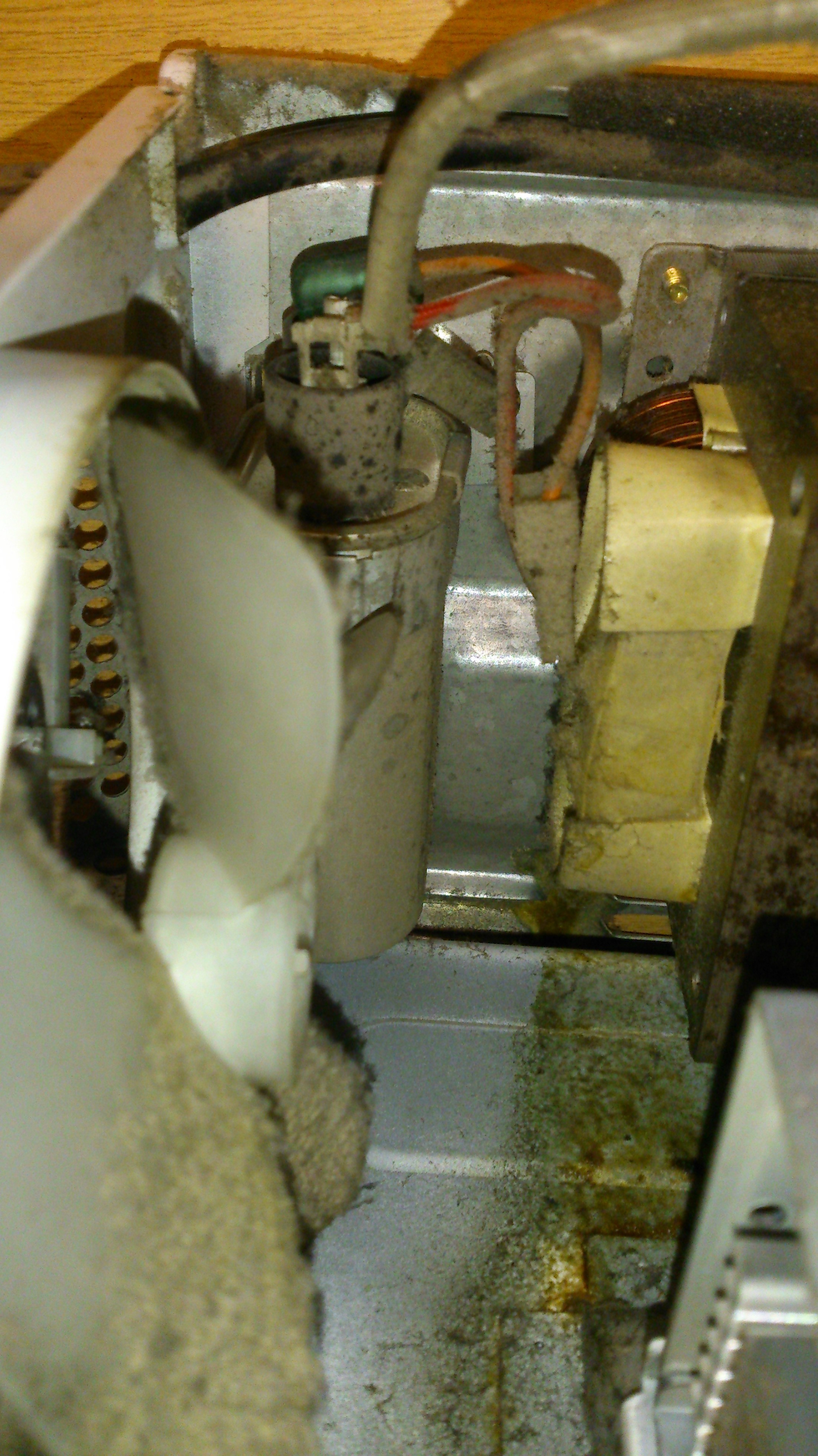

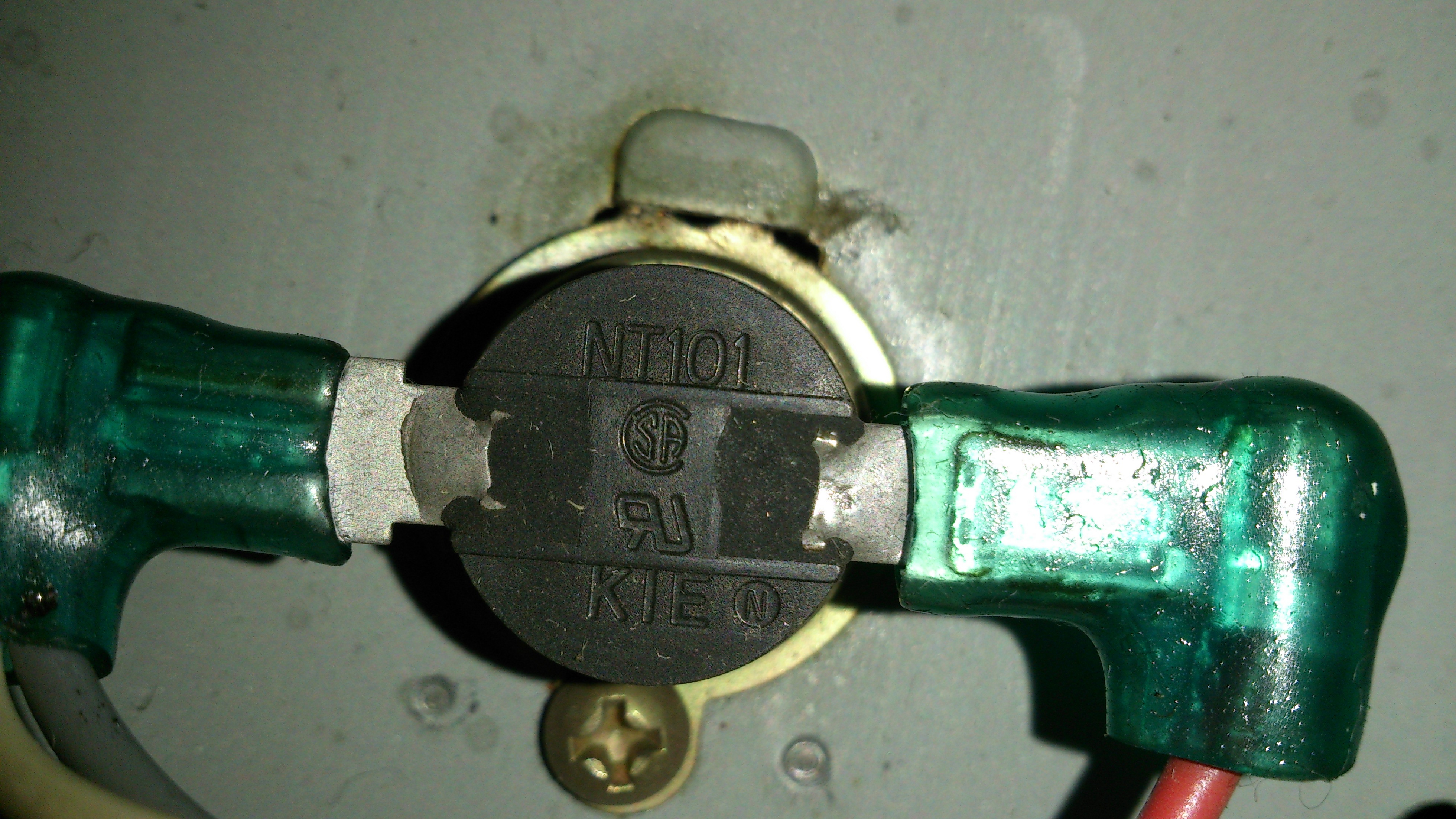

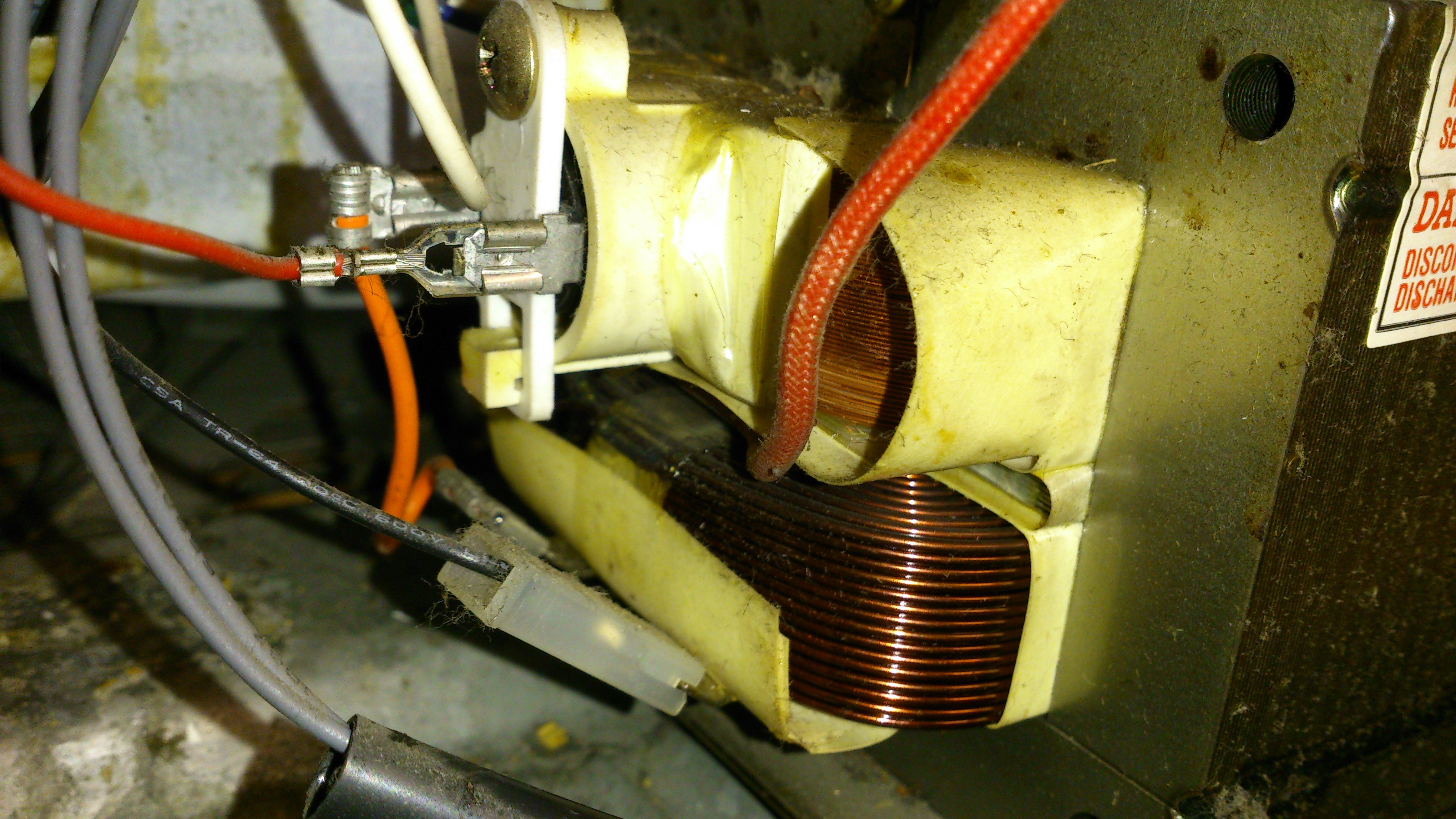

    Czytałem na elektrodzie, że oprócz głównego bezpiecznika czasami magnetron ma osobny bezpiecznik, ale w przypadku tego modelu nie znalazłem żadnego dodatkowego bezpiecznika. Zrobiłem zdjęcia z wnętrza mikrofalówki, może dopatrzycie się jakiegoś podejrzanego elementu do sprawdzenia?

    Jeżeli "buczy" to może być zwarty kondensator , dioda na nim lub magnetron ma przebicie do masy.Pomiary i jeszcze raz pomiary.

    niewolno2 napisał:
    Sprawdź bezpiecznik po stronie wtórnej transformatora.
    A jest :?:
    Autor tematu :arrow: miernik w łapki :!:

    No właśnie że nie widzę żadnego bezpiecznika przy transformatorze. Dlatego zrobiłem zdjęcia abyście zobaczyli czy coś nie przeoczyłem.

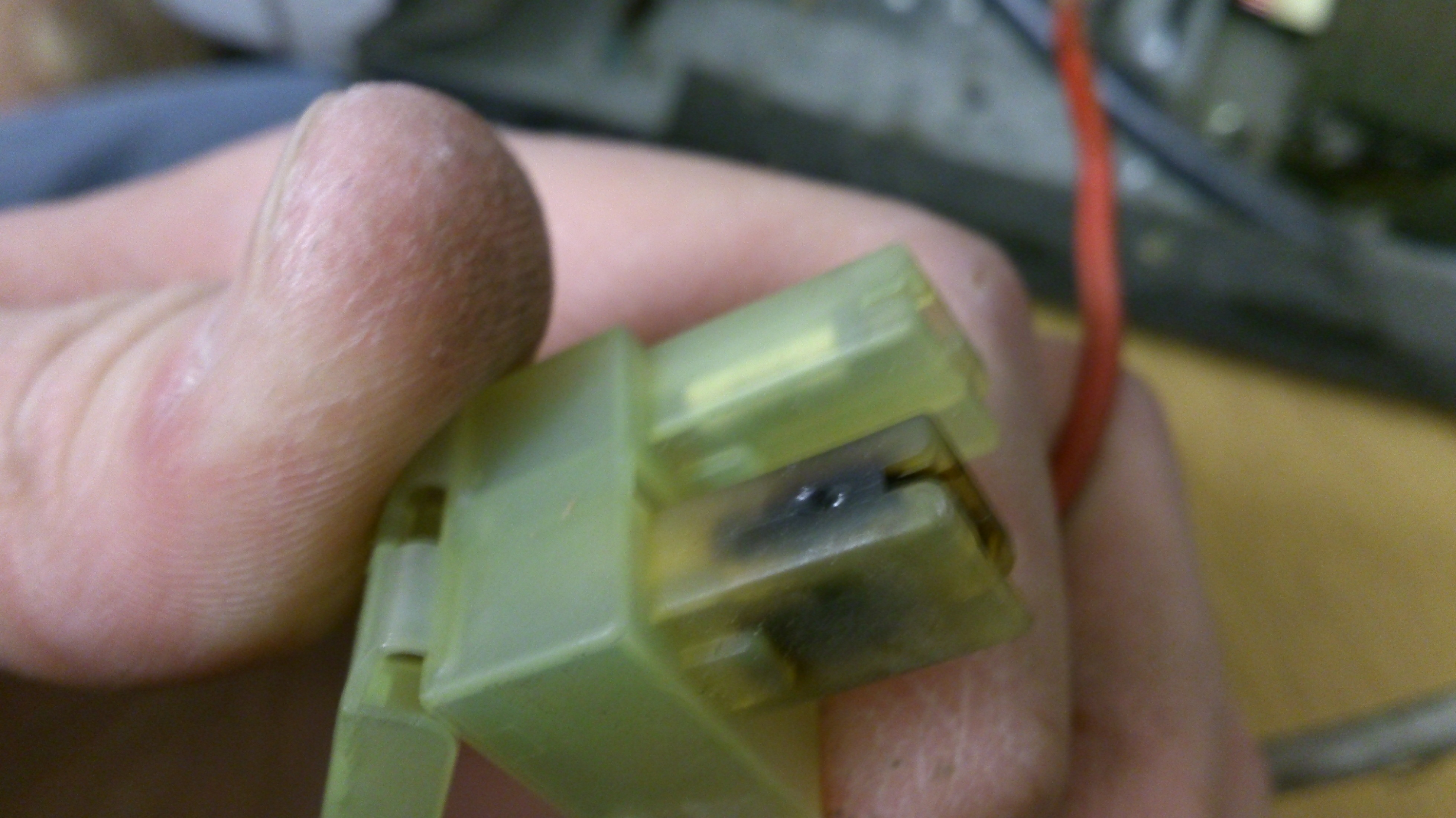

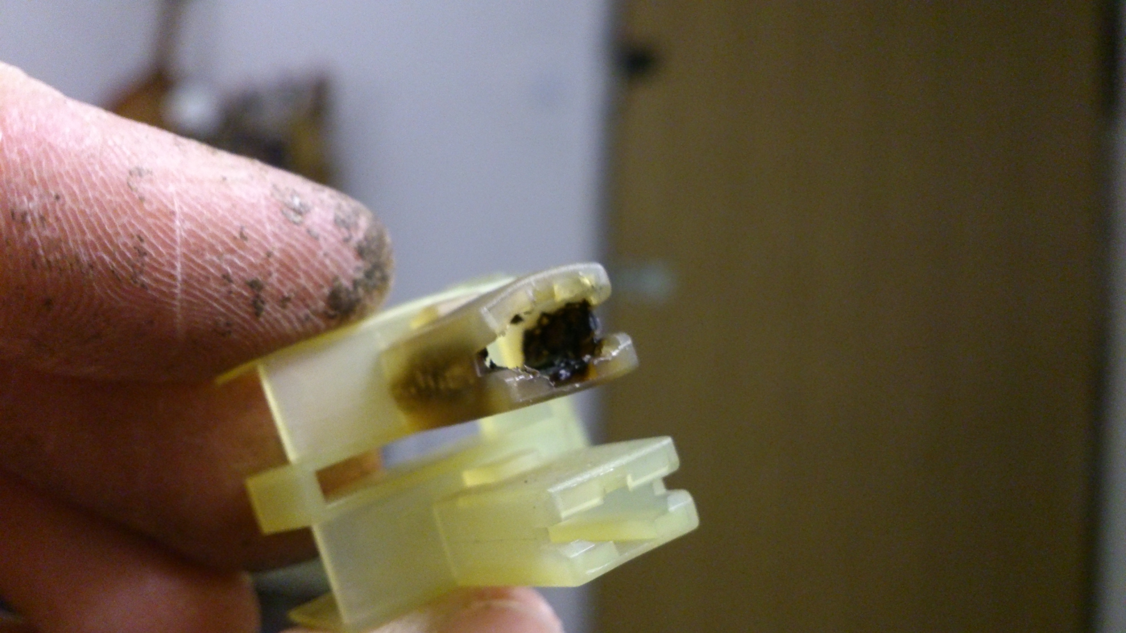

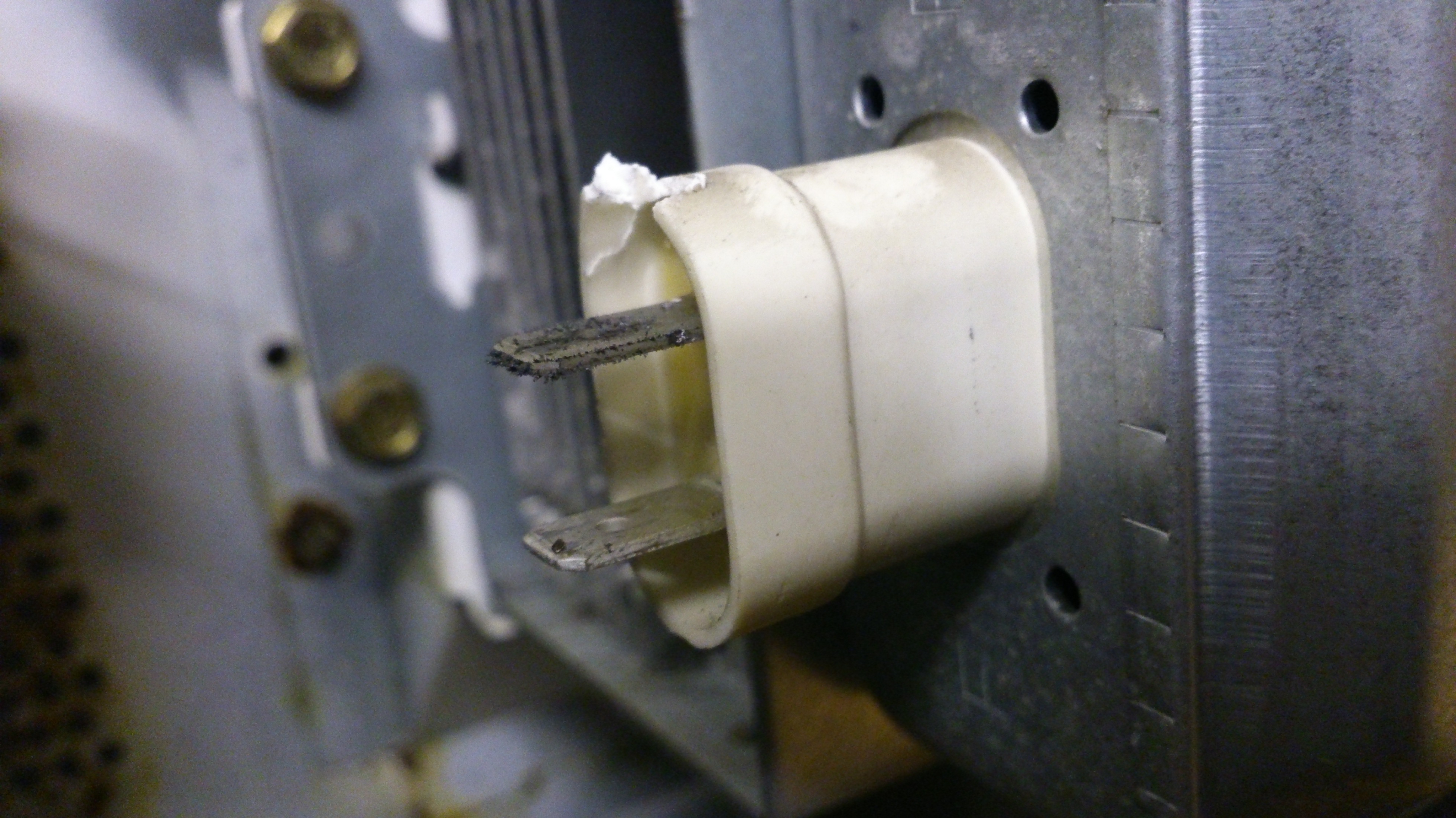

    Na dokładnych fotkach widać, że najpewniej z powodu utraty właściwego kontaktu przegrzaniu uległ konektor w kostce zasilania magnetronu.
    Dla bezpieczeństwa rozładuj kondensator, wypnij i rozbierz wtyczkę z magnetronu.
    Jeżeli konektor w złączu magnetronu nie będzie metalicznie błyszczący a czarny, należy go spiłować (oczyścić) pilniczkiem do czystego metalu.
    Konektor z wtyczki przeczyścić odpowiednim papierem ściernym a brzegi delikatnie zacisnąć szczypcami aby ciasno dało się wcisnąć na złącze w magnetronie.
    Bezpiecznik na trafie test tylko termiczny na pierwotnym uzwojeniu - sprawdź omomierzem...

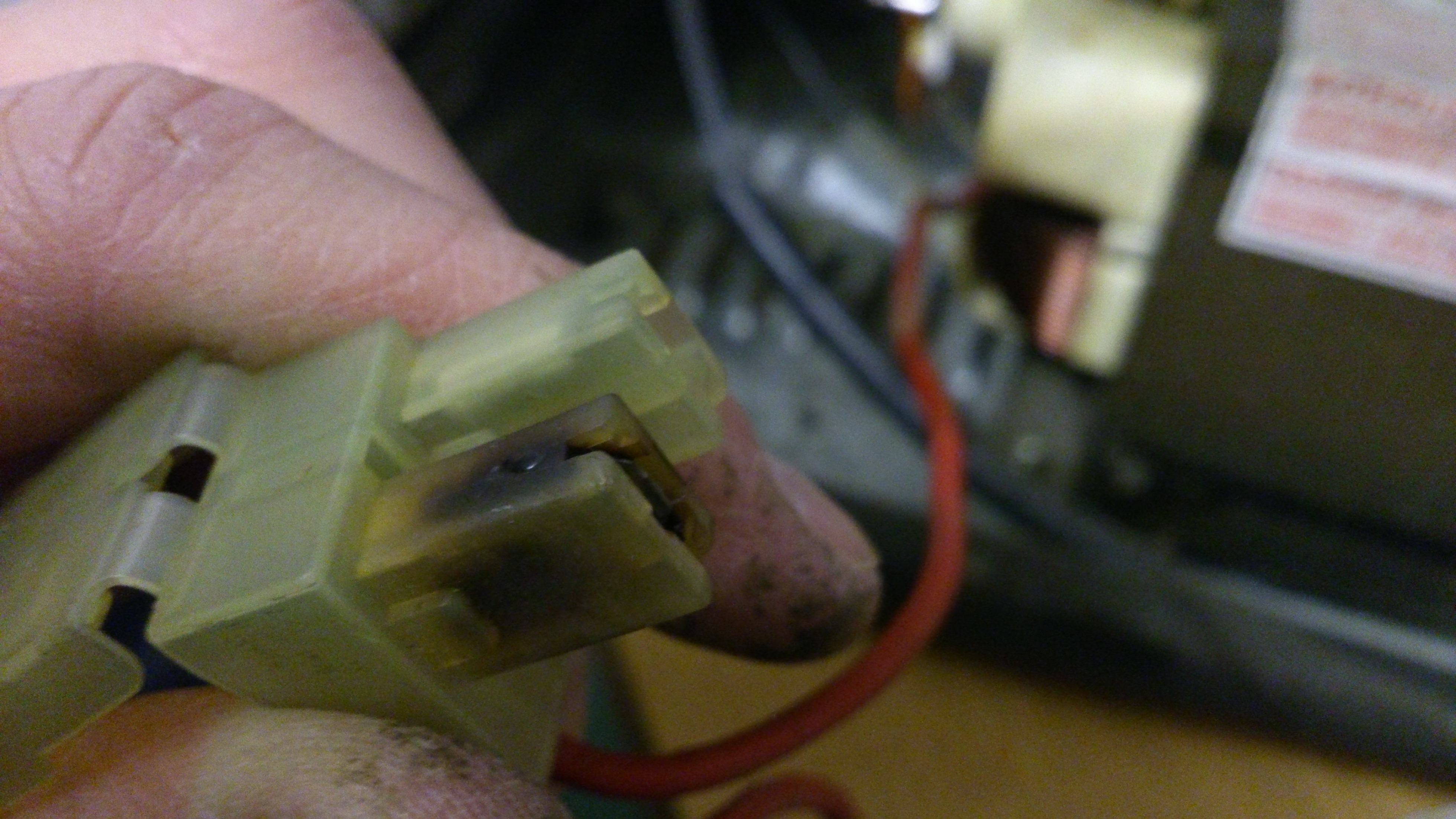

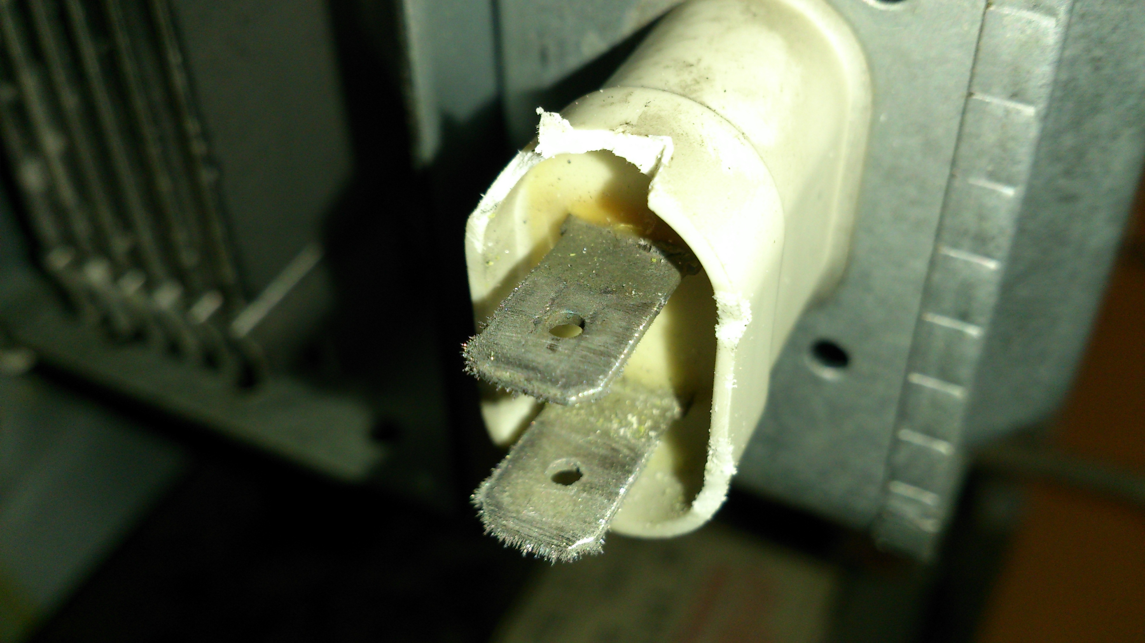

    Dziękuję garryy udało się :) Faktycznie ta nadpalona wtyczka od magnetronu robiła robotę. Wyczyściłem styki na magnetronie i wtyczki papierem ściernym i już działa. Tą jedną wtyczkę tak nadtopiło, że stopiła się razem z plastikiem.
    Co mogło być przyczyną? Może ją przeciążyłem bo codziennie gotuję kaszę z sosem przez 25min na średniej mocy... chociaż z drugiej strony po to mikrofalówka ma skalę do 30min aby z tego korzystać.

    Przyczyną jest wyłącznie kiepski kontakt między konektorami - one muszą dawać się ciasno wcisnąć na złącze magnetronu - płynie tam prąd żarzenia nawet 8-10A
    Dobrze jest przed wciśnięciem wtyczki przesmarować delikatnie konektory jakimś natłuszczającym preparatem aby ograniczyć ich utlenianie.
