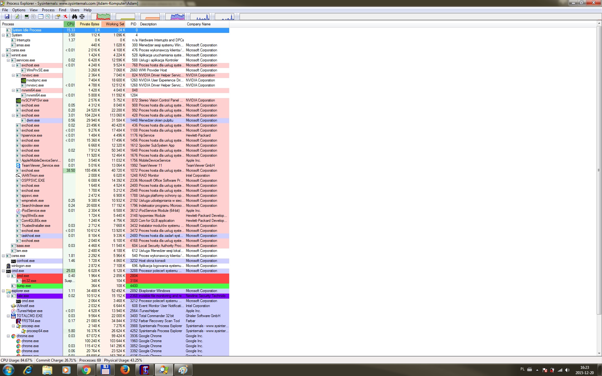

  • #8 15256311
    adambpl
    Posty: 45
    Oto screen.
    Z tego co widać to hale.exe niespecjalnie obciąża procesor.
    • Firefox, Chrome, IE - Kilka stron ładuje się tylko w postaci napisów. screen.jpg (581.85 KB) Musisz być zalogowany, aby pobrać ten załącznik.
  • #9 15256317
    Kolobos
    Spec od komputerów
    Posty: 85178
    Pomógł: 17171
    Ocena: 10455
    Obciaza, uruchamia cmd, pozbadz sie tego aktywatora.
