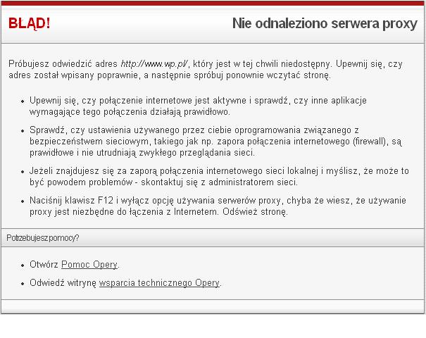

    Witam. Mam problem z przegladaniem stron internetowych. Korzystam z uslugi Dialnet z Dialogu. Czasem w czasie uzywania komputera, nagle przestaja wyswietlac sie strony internetowe. Polaczenie z internetem jest ciagle dobre poniewaz bez problemu dziala GG i np. emule. Problem pojawia sie zarowno w Operze jak i w IE. Jedyna metode jaka znalazlem na naprawe tego problemu to reset komputera. Po resecie znowu przegladarki dzialaja bez problemu. Ponizej zamieszczam wyglad komunikatu jaki wyswietla Opera. Moze ten problem jest latwy do rozwiazania i jest to kwestia jakis ustawien. Bylbym wdzieczny za pomoc. Pozdrawiam.

    Komunikat niewiele mówi - standardowy przy problemach z połączeniem.
    Na początek proponuję
    ping www.wp.pl
    Będzie wtedy wiadomo, czy jest to wina przeglądarki, czy połączenia internetowego (serwery DNS).

    Znow pojawil sie ten sam problem. Jesli dzialaja mi strony internetowe to okienko ping www.wp.pl pokazuje wartosci, jednak kiedy nie moge wejsc na strony internetowe okienko ping www.wp.pl otwiera sie na chwilke po czym znika. Nic sie nie wyswietla. Moze to cos pomoze w ustaleniu problemu.

    Nie znika samo, ale wcześniej wyświetla się komunikat, którego treść dobrze byłoby poznać...
    Sugeruję nie wpisywać w okienku "uruchom" ping www.wp.pl, ale wpisać cmd, i tam wpisać ping www.wpl.pl, wtedy okienko nie będzie się zamykało. I wtedy będzie mógł Kolega napisać, jaki komunikat został wyświetlony.

    Dzis now wystapily wyzej wspomniane problemy z internetem. Postepowalem zgodnie z poradami.
    Po wpisaniu w przegladarce www.wp.pl wyswietla sie komunikat jak na obrazku na poczatku tematu, po wpisaniu w przegladarke 212.77.100.101 rowniez pojawia sie w/w obrazek.
    W "Uruchom" wpisalem cmd a nastepnie ping www.wp.pl , wyskoczyl komunikat o niemozliwosci znalezienia hosta. Po wpisaniu ping 212.77.100.101 pojawialy sie normalne pingi.

    1. Dialog ostatnio nie ma dobrych notowań (przerwy w dostawach iternetu itp) - czytalem ostatnio w "sieci", a wypada, ze to moze być ich wina.
    (zadzwonić i zapytać...)
    2. Pominięto (chyba) jeszcze jeden problem.
    Wystarczy że np w systemie jest ograniczona ilosc połaczeń (standardowao tak chyba jest) i wtedy, gdy kilka programów korzysta z sieci = będzie taki komunikat.
    Eksperymentowalem kiedyś z ograniczeniem (z 1024 przeszedlam na np 64) i mialem identyczny efekt.
