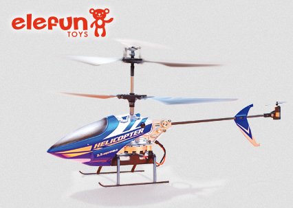

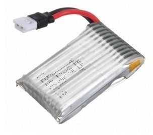

    Witam! Niedawno pokusiłem się na zakup w Biedronce helikopterka za ok 80 zł, przyznam że nawet nawet to niby niemieckie cudo, prócz jednej w nim rzeczy. Bateria jest o bardzo niskiej pojemności wynoszącej 220 mAh (8g) co wystarcza na jakieś 5 min lotu, w związku z tym że nacięcie wynosi klasyczne komórkowe 3,7V, to postanowiłem starą wyciągnąć (odciążyć) i gumką z kabelkami do heli spiąłem BST-40 o pojemności 1050 mAh (23g) - helikopterek nawet się nie oderwał od ziemii, następnie BST-33 o pojemności 950 mAh (19g) - podnosi się ale na jakieś szaleńcze 15cm po czym opada i tu jest sedno sprawy. Po tym praktycznym zbadaniu dopuszczalnego obciążenia baterii stwierdzam że nie powinna ważyć więcej jak 15g.
    Co proponujecie z oryginalnych baterii aby nie przekroczyła wagi 15g? Oczywiście nacięcie 3,7V.
    Z góry wielkie dzięki za odpowiedzi!
    PS: zamienniki jakoś nigdy nie przypadły mi do gustu

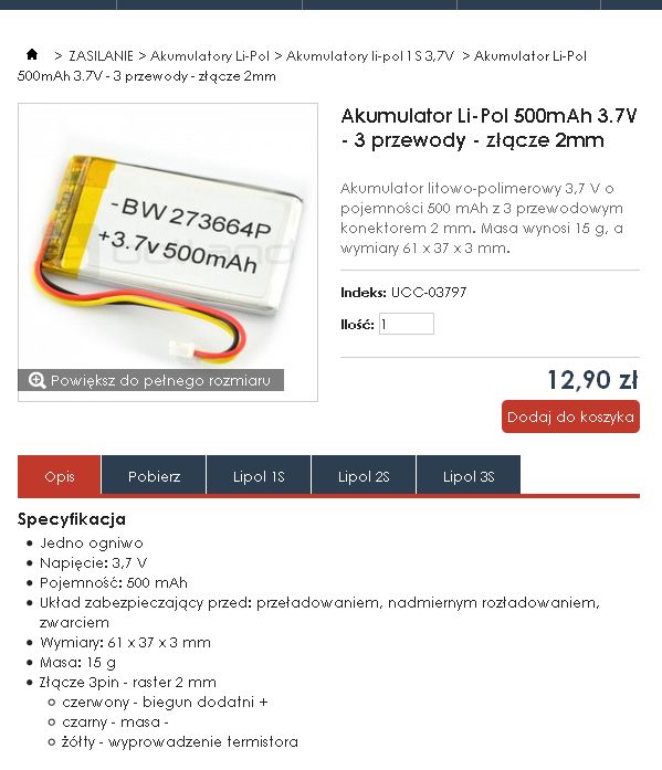

    A może coś takiego
    Lekka bateria 3,7V do mini helikoptera z Biedronki, max 15g, większa pojemność

    kowara napisał:
    A może coś takiego
    Właśnie o coś takiego mi chodziło. ;) Jeszcze tylko dodam adres do twego zrzutu ekranu:
    http://botland.com.pl/akumulatory-li-pol-1s-37v-/3797-akumulator-li-pol-500-mah-37-v-3-przewody.html
    Czyli mam rozumieć, że w tym przypadku symbol 1S jest symbolem przy bateriach które definiują zazwyczaj 3,7V i o przeznaczeniu głównie do pojazdów RC? :)
    PS: Maksymalna dopuszczalna wielkość baterii (wys./szer.) wynosi 8mm/21mm, z długością oczywiście można pokombinować no i w sumie na upartego z wysokością.
    Oryginalna bateria to HW752025P o wymiarach 23x20x5 (dł/szer/wys)

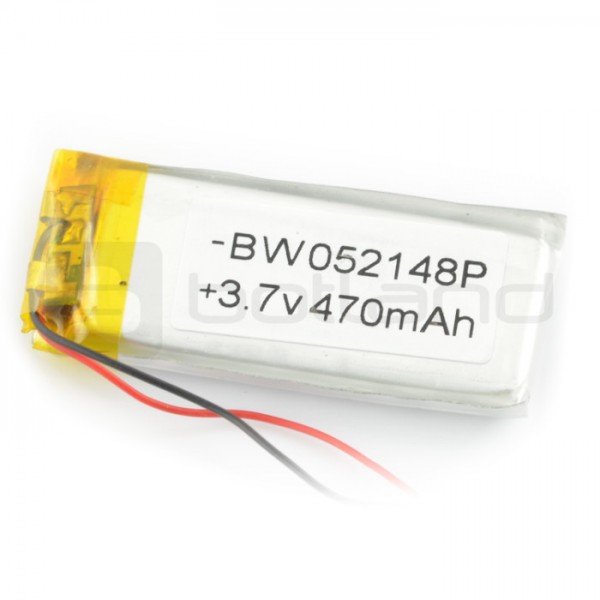

    No i po selekcji udało mi się wybrać najodpowiedniejszą bateryjkę.
    Jest nią BW052148P o pojemności 470mAh, wadze 10g, oraz wymiarze 50x21x5mm.
    Szkoda tylko że na tej stronie nie jest dostępna, ale Allegro jak zwykle ratuje sytuację: Allegro.pl > 3,7V 470mAh
