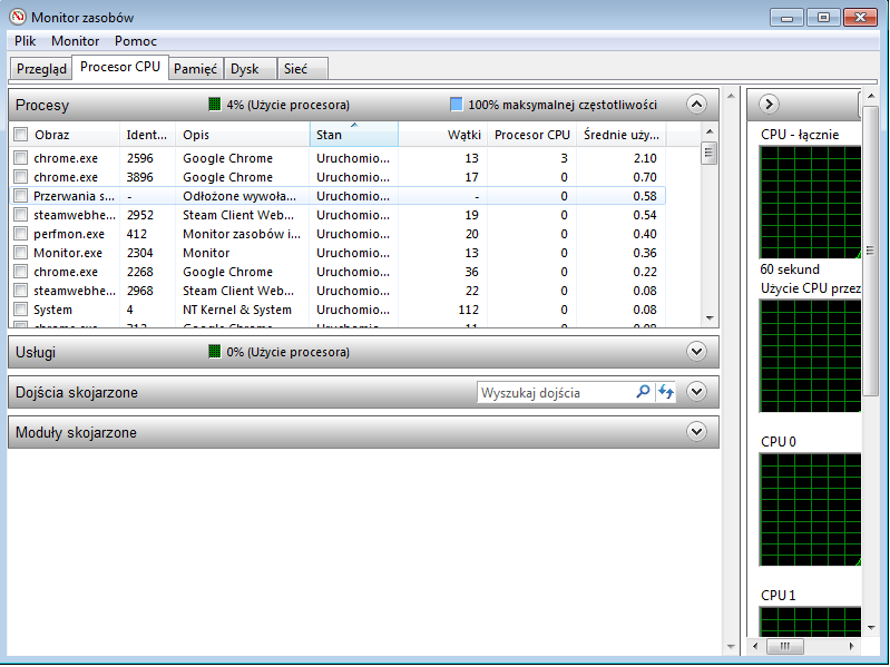

    Wczoraj zakupiłem nowy procesor Intel i5 4690k i mam z nim mały probłem, otóż pracuje on cały czas na maksymalnej częstotliwości 3500 MHz, przy zużyciu procesora 1-5%
    Sprawdzałem już jego fizyczne ułożenie w kieszeni płyty głównej, wszystko jest OK. Reinstalowałem system - nie pomogło.
    Pytanie czy jest to wada fabryczna produktu i czy da się to naprawić.
    Dodam, że z początku procesor zyskiwał wartości do 3500-3800 Mhz ale rozwiązałem problem wyłączając opcję OC procesora w biosie. Nadal jednak nie schodzi poniżej 3500 Mhz.

    Załączam SS z Monitora zasobów

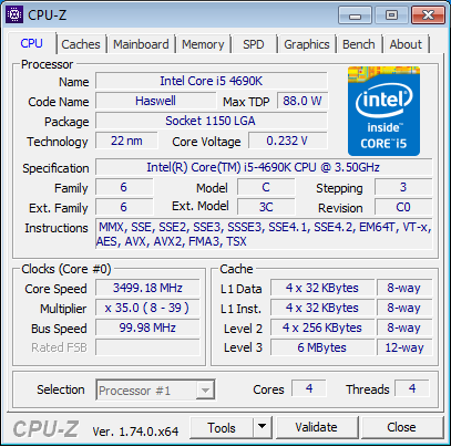

  • #2 15255618
    kokapetyl
    Posty: 13445
    Pomógł: 1787
    Ocena: 2105
    Wrzuć screen z CPU-Z z pierwszej zakładki, podczas gdy komputer nie jest niczym obciążony.

  • #4 15255693
    Alex9512
    Posty: 3
    Załączony.
    • Intel i5 4690k - Procesor chodzi na maksymalnej częstotliwości CPU-Z.png (26.95 KB) Musisz być zalogowany, aby pobrać ten załącznik.
