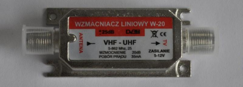

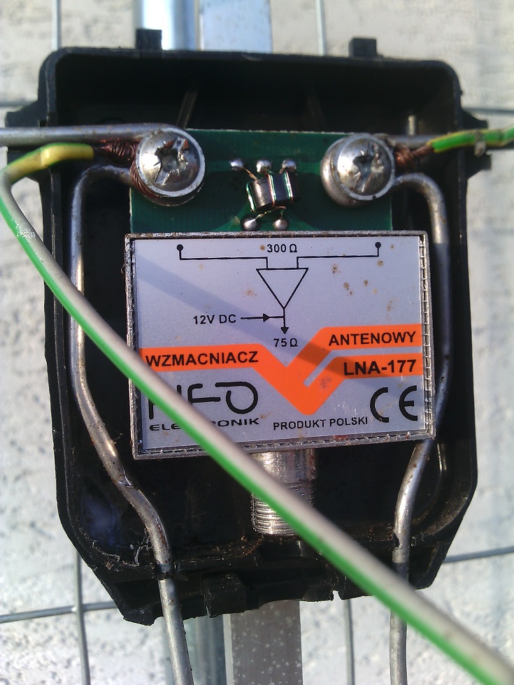

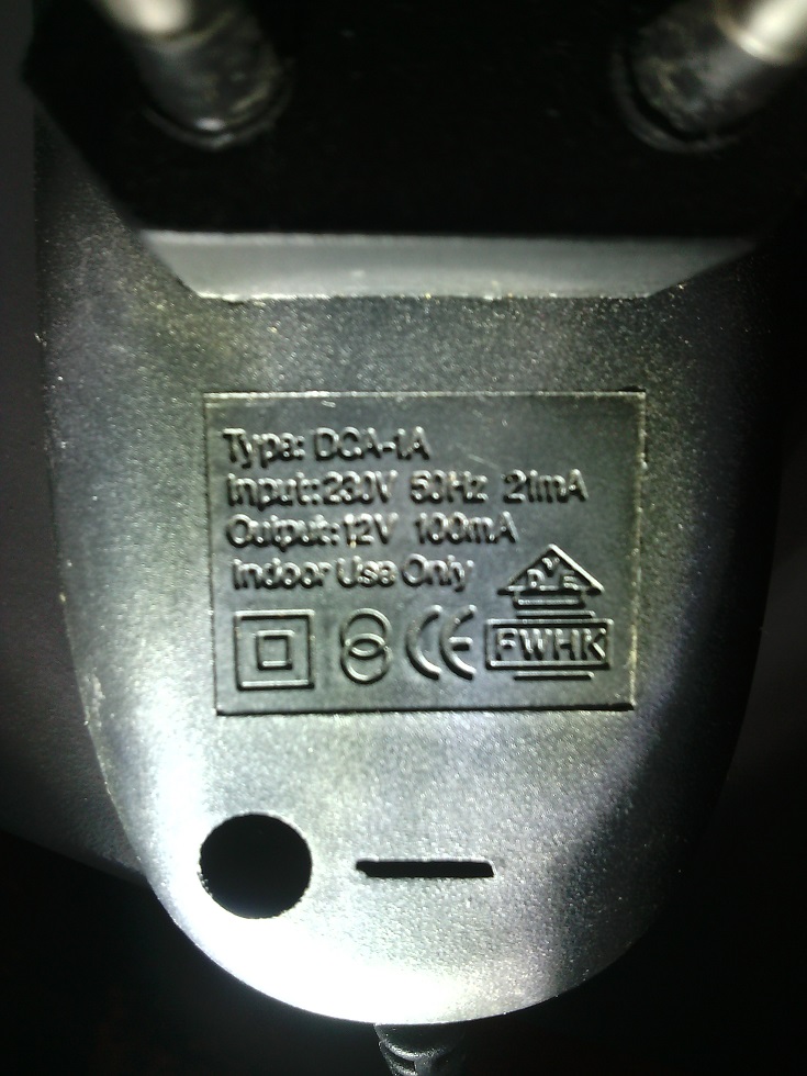

    Prosta instalacja - antena siatkowa + zasilacz, ale słaba jakość, dekoder pokazuje mi jakby ten sygnał urywał się i pojawiał, tak na zmianę. Kanały odbierają słabo, próbowałem podłączyć wzmacniacz, ale chyba coś zle robiłem, bo zasiegu nie było w ogóle(podłączenie między zasilaczem a anteną)... ?
    Elementy instalacji:
    Słaby sygnał TV z anteny siatkowej - jak poprawić jakość odbioru? Słaby sygnał TV z anteny siatkowej - jak poprawić jakość odbioru? Słaby sygnał TV z anteny siatkowej - jak poprawić jakość odbioru?

    A jak kolega wykonał połączenia anteny z dekoderem. Do czego służą i z czym są połączone te dwa zielono-żółte kable??
  • #3 15256747
    Ustrzesz
    Posty: 18
    Ocena: 5
    Te zolto-zielone sa elementem anteny, podlaczenie do plytki jest standardowym kablem z prawidlowo zarobionym koncem ktory sprawdzalem przed zrobiezrobieniem zdjecia, dlatego go na nim nie ma. ;)

    Na wstępie pytanie - czy koniecznie musisz używać wzmacniacza, i na dodatek takiego mocnego? Próbowałeś odbioru na antenie z symetryzatorem?
    Ustrzesz napisał:
    Elementy instalacji
    Użyłeś równocześnie dwóch wzmacniaczy? Taki układ nie ma prawa działać.
    Jeżeli już musisz użyć wzmacniacza, to możesz zasilić go poprzez gniazdo antenowe dekodera. Trzeba tą opcję włączyć w menu instalacyjnym -> "zasilanie anteny".
    Jakim elementem? Czemu ma służyć?

    Ocena: 1255
    Kolego, coś się tak uparł na te wzmacniacze?
    Możesz mieć w ten sposób przesterowany sygnał co się może objawiać całkowitym brakiem sygnału.

    @Ustrzesz
    Stosując symetryzator, proszę pamiętać by zdemontować też zasilacz i założyć zwykłą wtyczkę tv.
  • #18 15258116
    Ustrzesz
    Posty: 18
    Ocena: 5
    KOCUREK1970 napisał:
    @Ustrzesz
    A jak dekoder nie ma opcji zasilania anteny? Dlaczego nie moge uzyc tego zasilacza?
    Proszę jeszcze raz ze zrozumieniem przeczytać mój ostatni wpis - jeśli Kolega nie wie co to symetryzator i jak działa - jest Google.

    Symetryzator służy do dopasowania impedancji anteny do impedancji kabla koncentrycznego. Nie potrzebuje zasilania.
    Tego typu anteny siatkowe, szerokopasmowe, kierunkowe Yagi i inne (oprócz anteny logarytmicznej), maja impedancję 300Ω a kabel 75Ω. Jeśli nie będzie symetryzatora cały układ nie zadziała prawidłowo.
    Koledzy mają rację, porządna antena kierunkowa, bierna, o zysku ok. 16 dB powinna podołać w Twojej lokalizacji (75km), szczególnie przy mocy nadajnika 100kW. Wzmacniacz tylko w razie konieczności.
