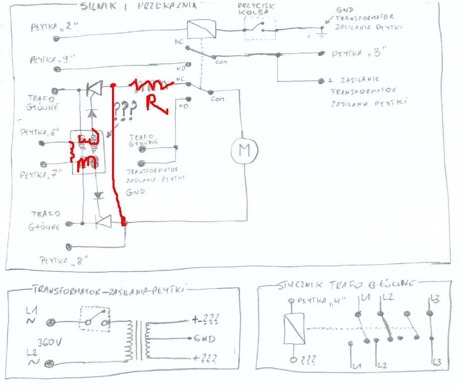

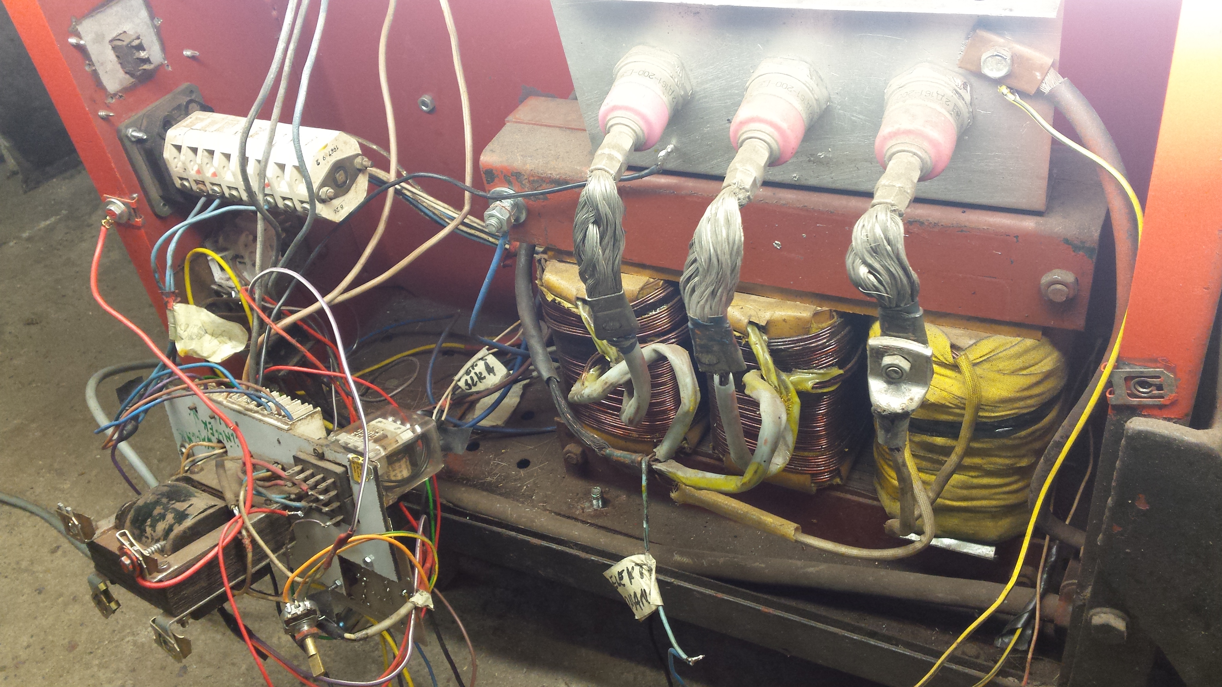

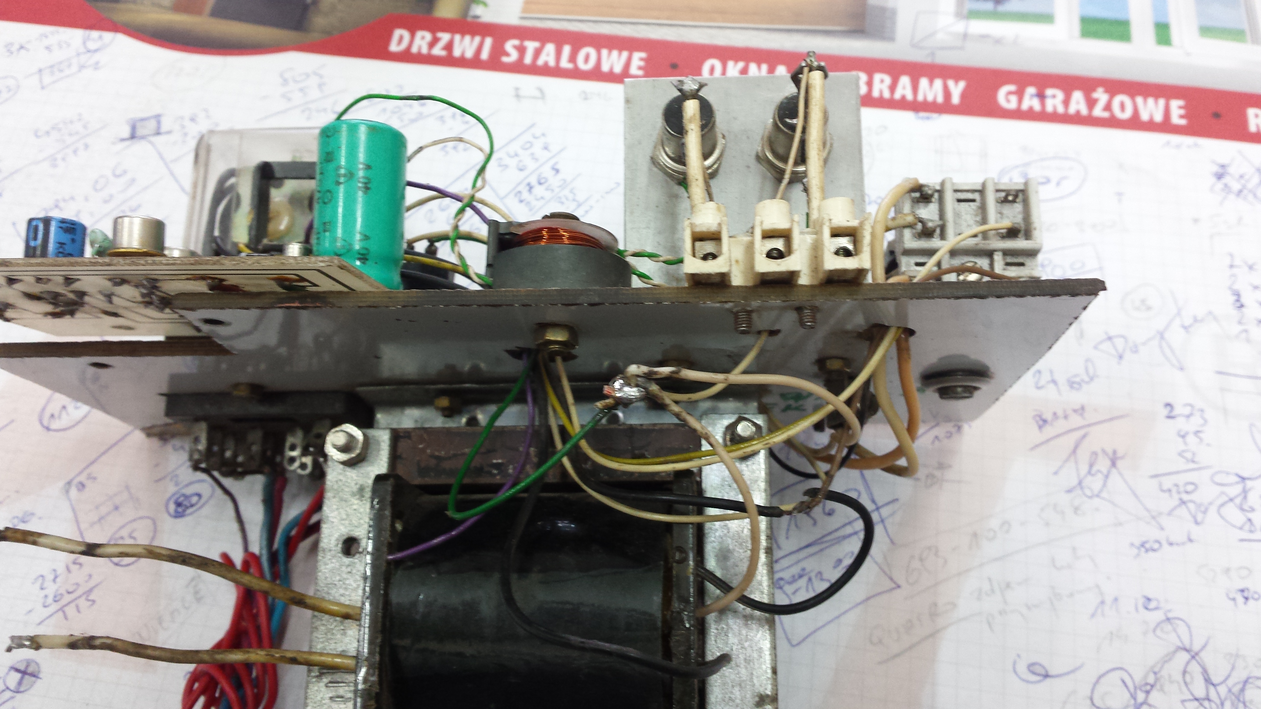

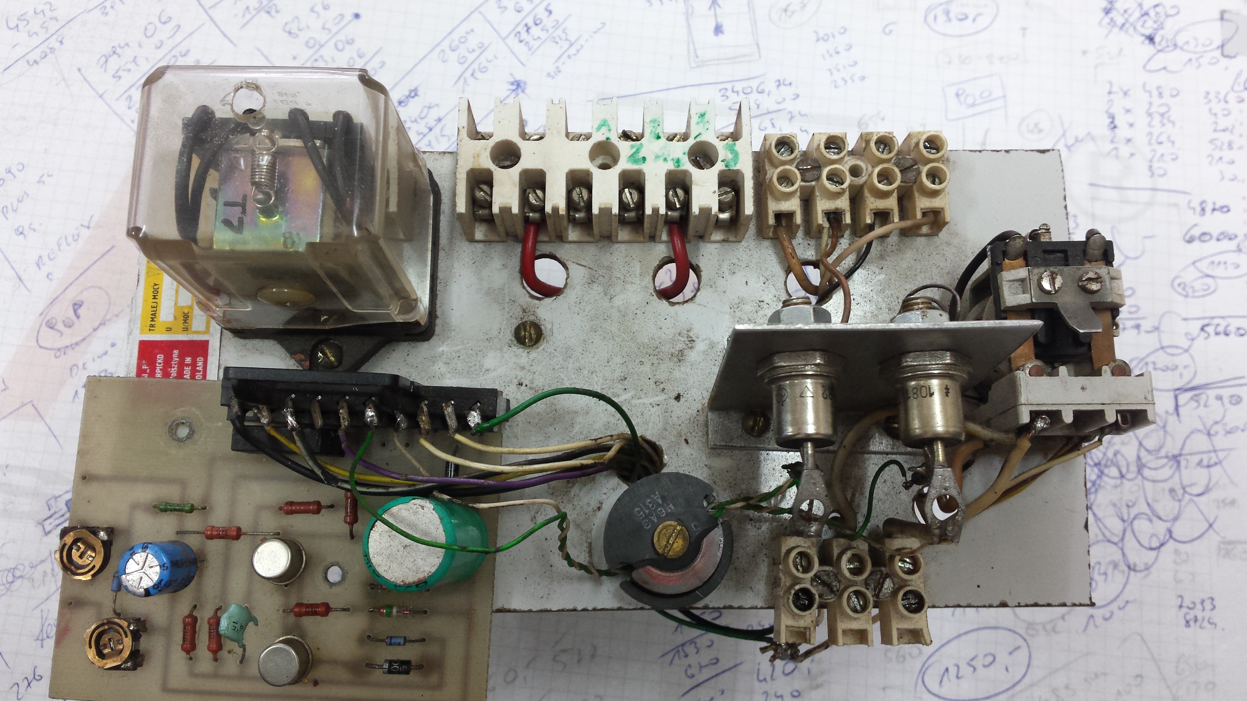

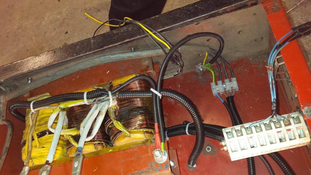

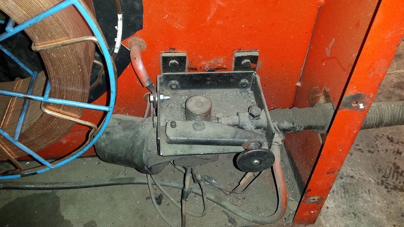

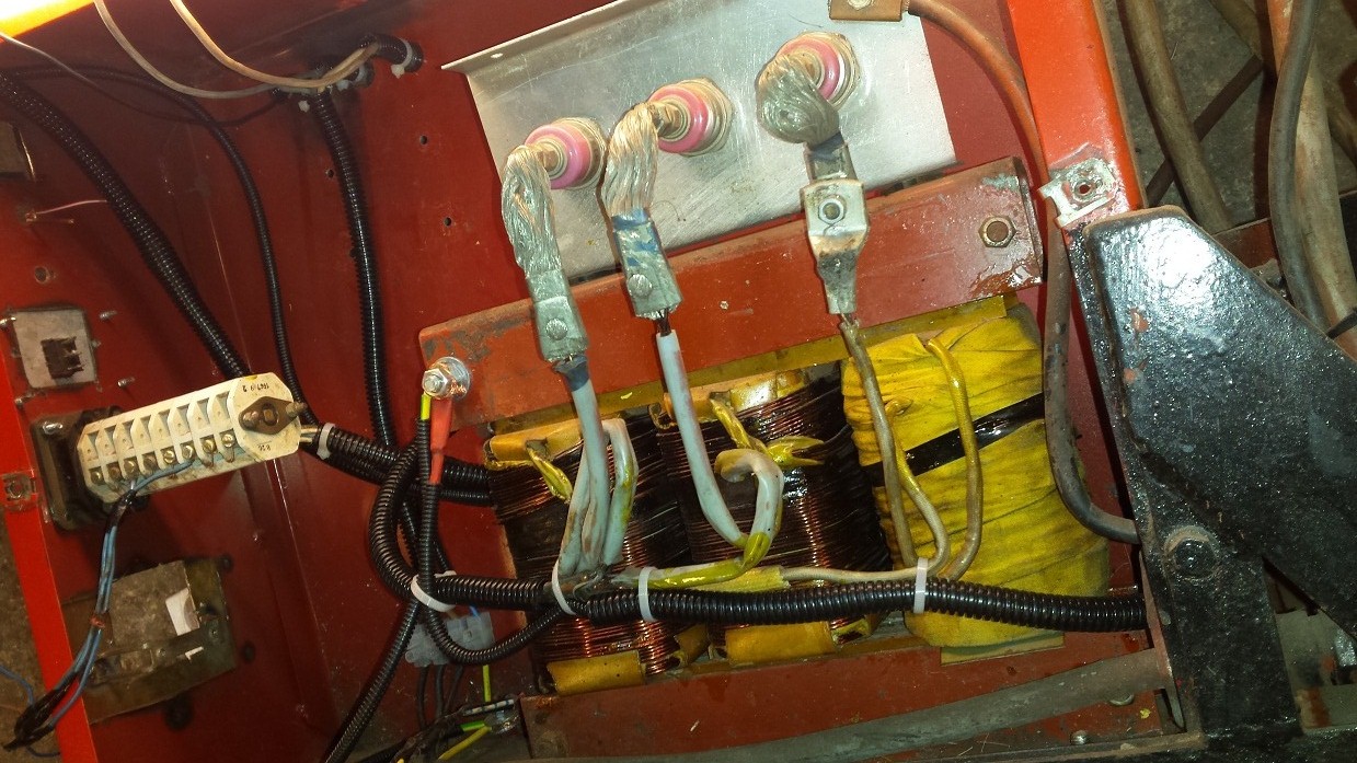

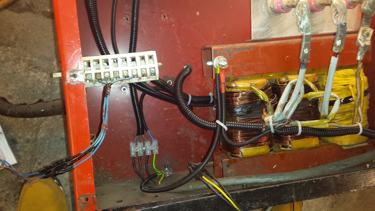

    Wyciągnąłem do naprawy stary migomat. Jest to około 20 letnia konstrukcja jakiegoś "inżyniera". Ktoś kiedyś już tam grzebał. Bałagan w środku.
    Migomat spawa ale nie wypuszcza drutu.
    Na szybko sprawdzony tylko silnik, działa.
    Zastanawiają mnie te tyrystory (chyba tyrystory). Nie wiecie od czego to może być? I ta sprężynka odchodząca. Czy to przez nie sterowany jest silnik i obroty?
    Przewody lecą gdzieś z tyłu za trafo (wydaje mi się, że wchodzą pod uzwojenie)
    Migomat 20-letni: Brak posuwu drutu, silnik działa, tyrystory podejrzane Migomat 20-letni: Brak posuwu drutu, silnik działa, tyrystory podejrzane Migomat 20-letni: Brak posuwu drutu, silnik działa, tyrystory podejrzane Migomat 20-letni: Brak posuwu drutu, silnik działa, tyrystory podejrzane Migomat 20-letni: Brak posuwu drutu, silnik działa, tyrystory podejrzane Migomat 20-letni: Brak posuwu drutu, silnik działa, tyrystory podejrzane Migomat 20-letni: Brak posuwu drutu, silnik działa, tyrystory podejrzane Migomat 20-letni: Brak posuwu drutu, silnik działa, tyrystory podejrzane
    EDIT:
    Z tego co udało mi się teraz podszkolić to będzie prostownik sterowany?
    Mają zasilanie z trafo, wyjścia na silnik a regulacja z płytki obok.
    Dobrze kombinuję?

    Myślę że powinieneś spróbować naprawić ten układ.Ja bym zaczął od narysowania schematu płytki sterującej , jest na niej parę elementów i nie powinno to stanowić żadnego problemu.

    Po pierwsze - czy bez drutu, pracuje podajnik? Rolki się kręcą i zmieniają prędkość regulacji? Jeśli tak, to przyczyna może być czysto mechaniczna. Zablokowany przewód podający, niedopasowana rolka do średnicy, zbyt słaby docisk czy zapluta metalem prowadnica na wylocie.
    Jeśli nie, to w pierwszej kolejności sprawdź czy płytka sterująca silnikiem ma zasilanie i czy je podaje na silnik.
    Oprócz tego, przy pracy silnika, powinna dawać sygnał do sterowania elektrozaworem od dawkowania gazu.
    Sprawdź transformator, czy dostaje napięcie i czy je oddaje po stornie wtórnej.
    Warto też sprawdzić przełącznik pakietowy. Po 20 latach "klepania" lubią się psuć.

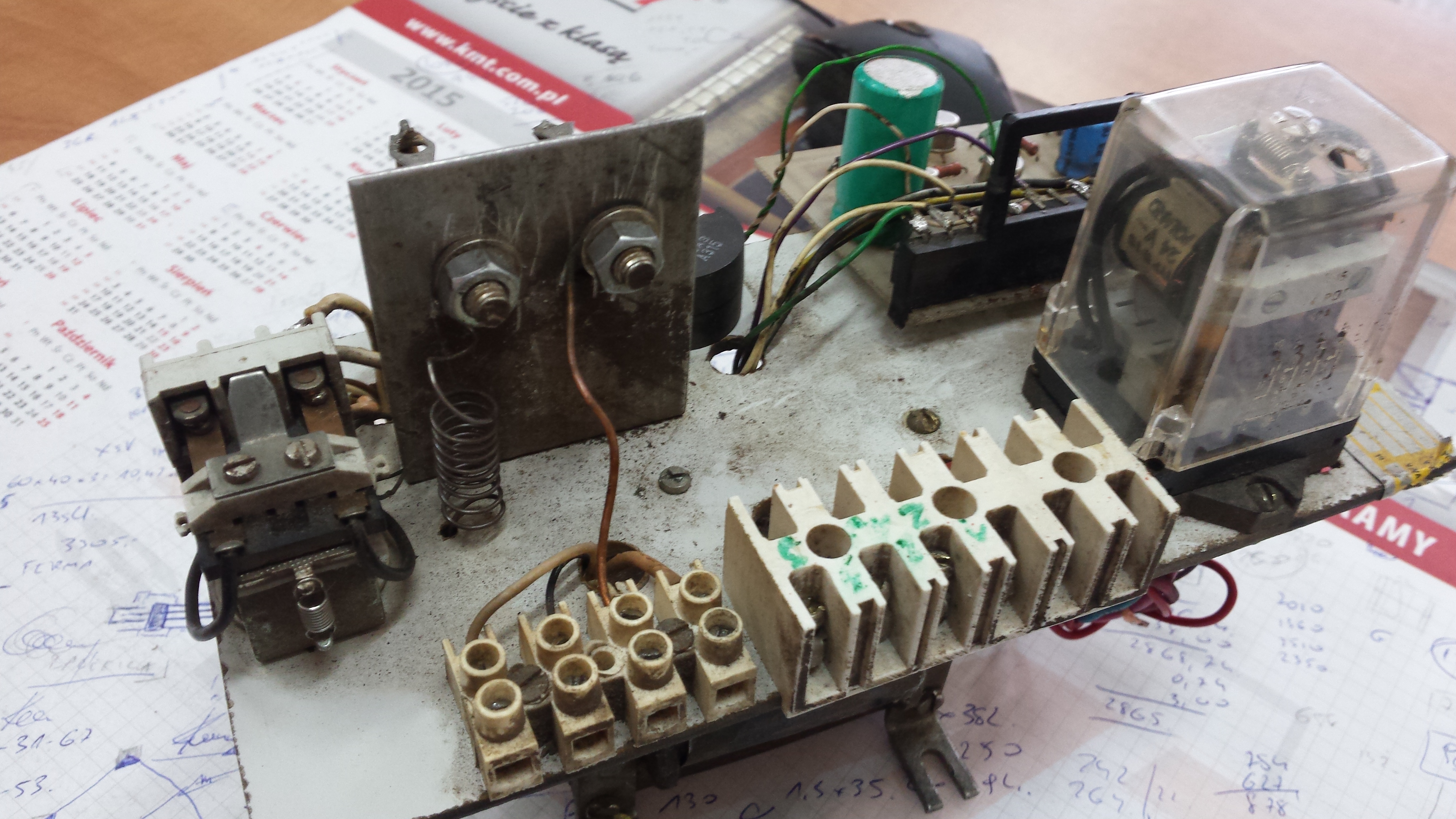

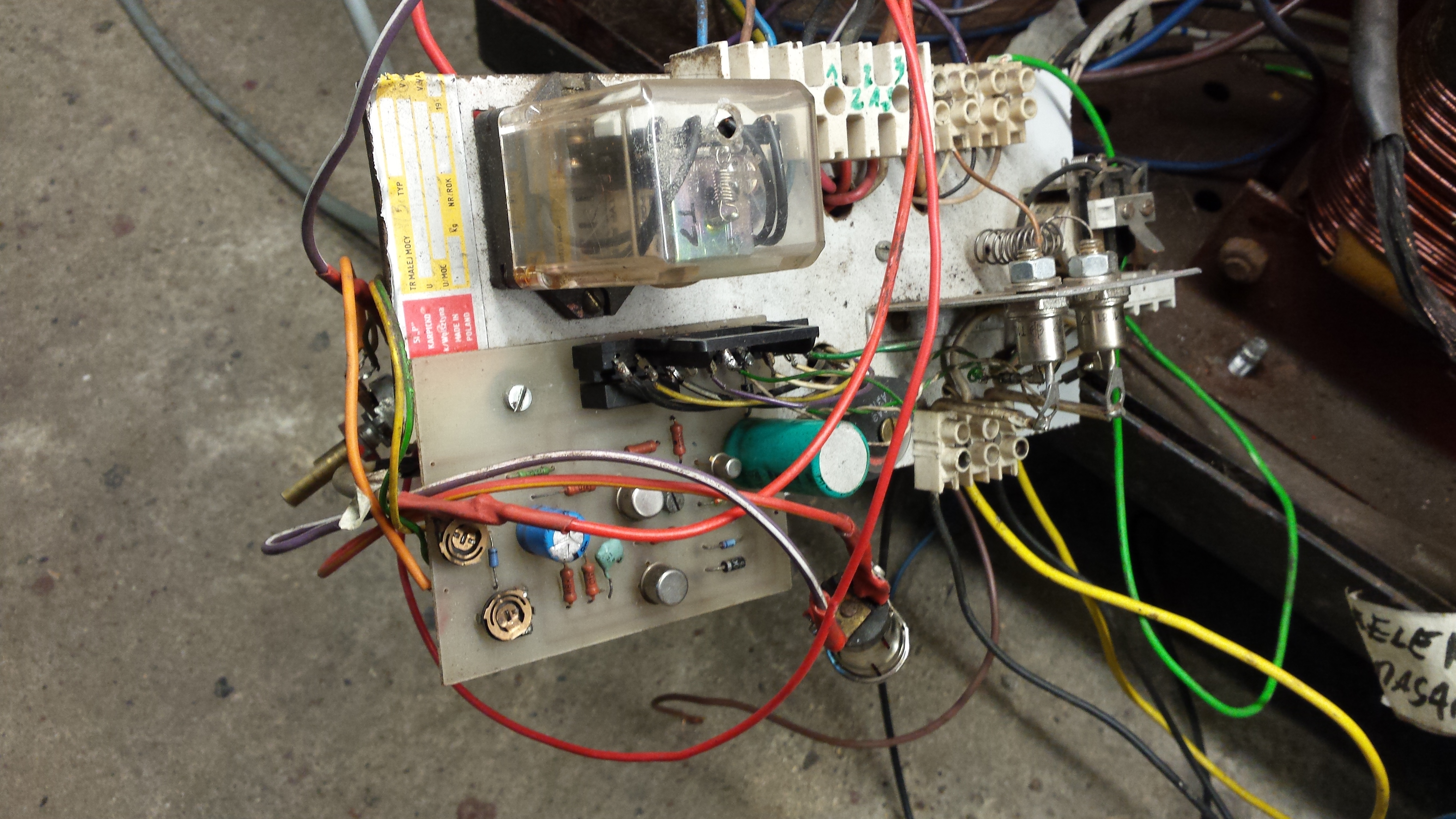

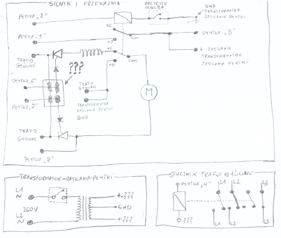

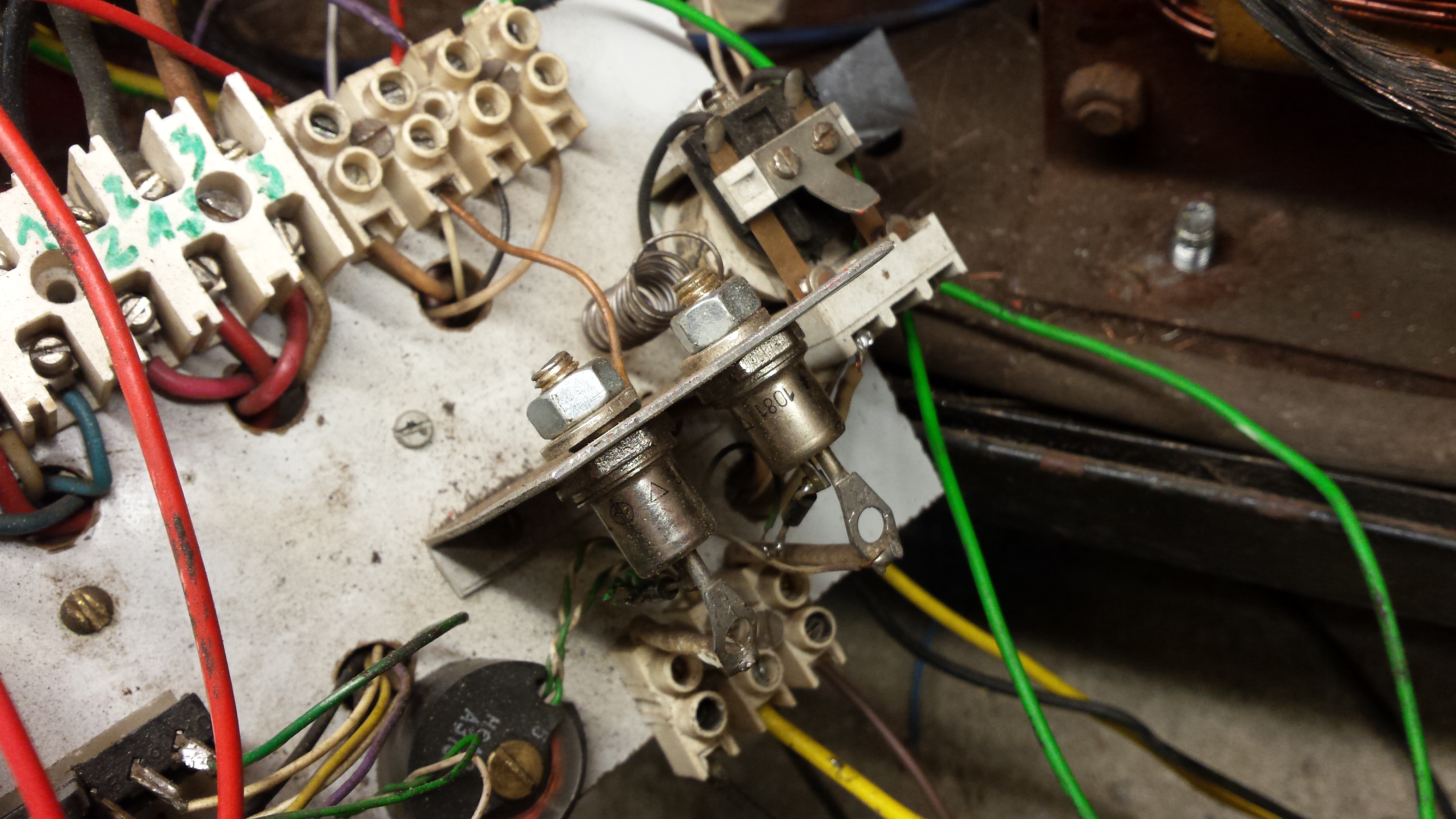

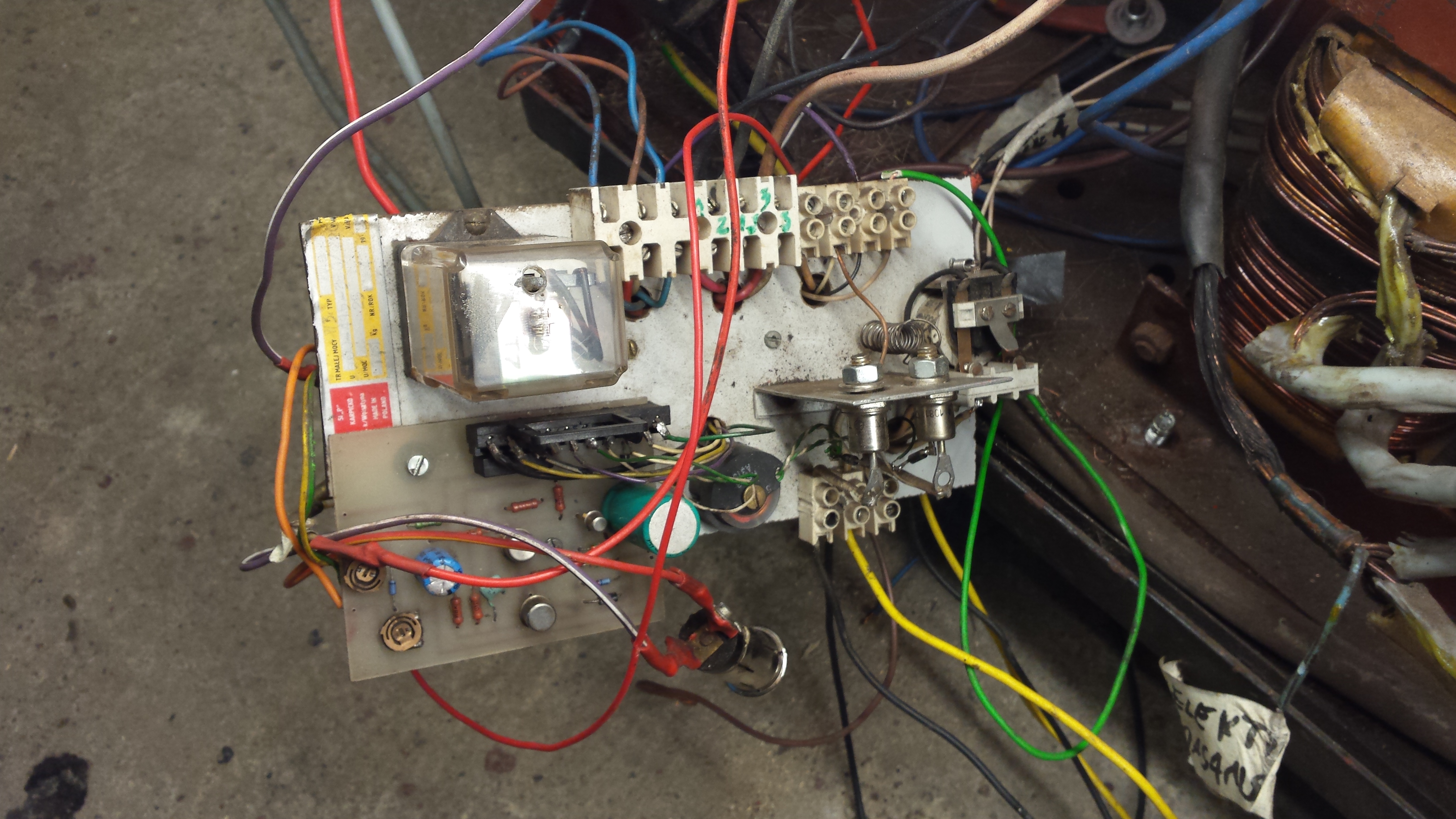

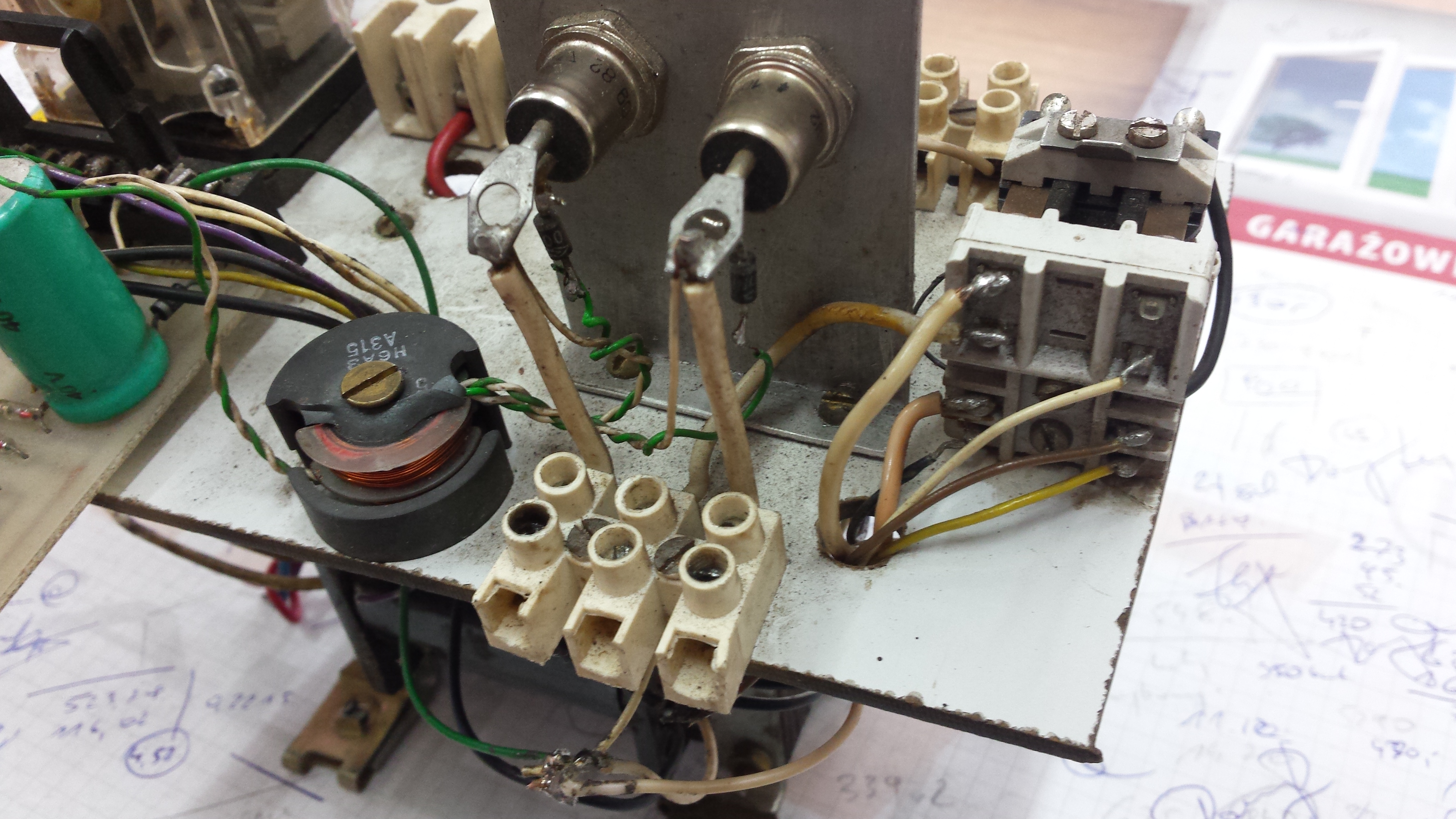

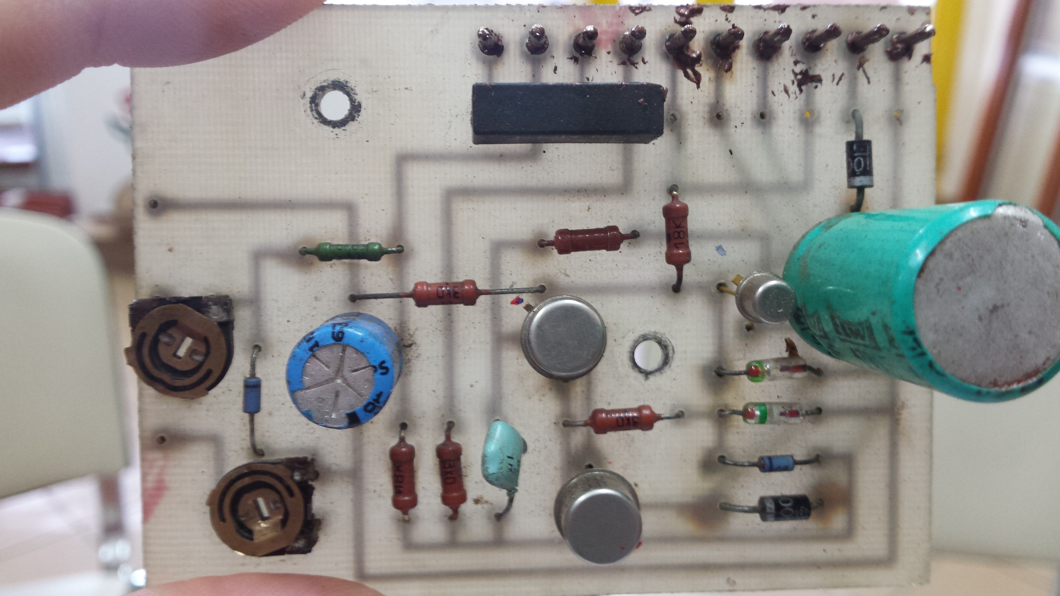

    Mechanicznie wszystko sprawne. Silnik podpięty pod prostownik pracuje. Drut się wysuwa.
    Płytka zasilanie ma. Stycznik i przekaźnik załączają się po naciśnięciu przycisku. Spawarka spawa prądem.

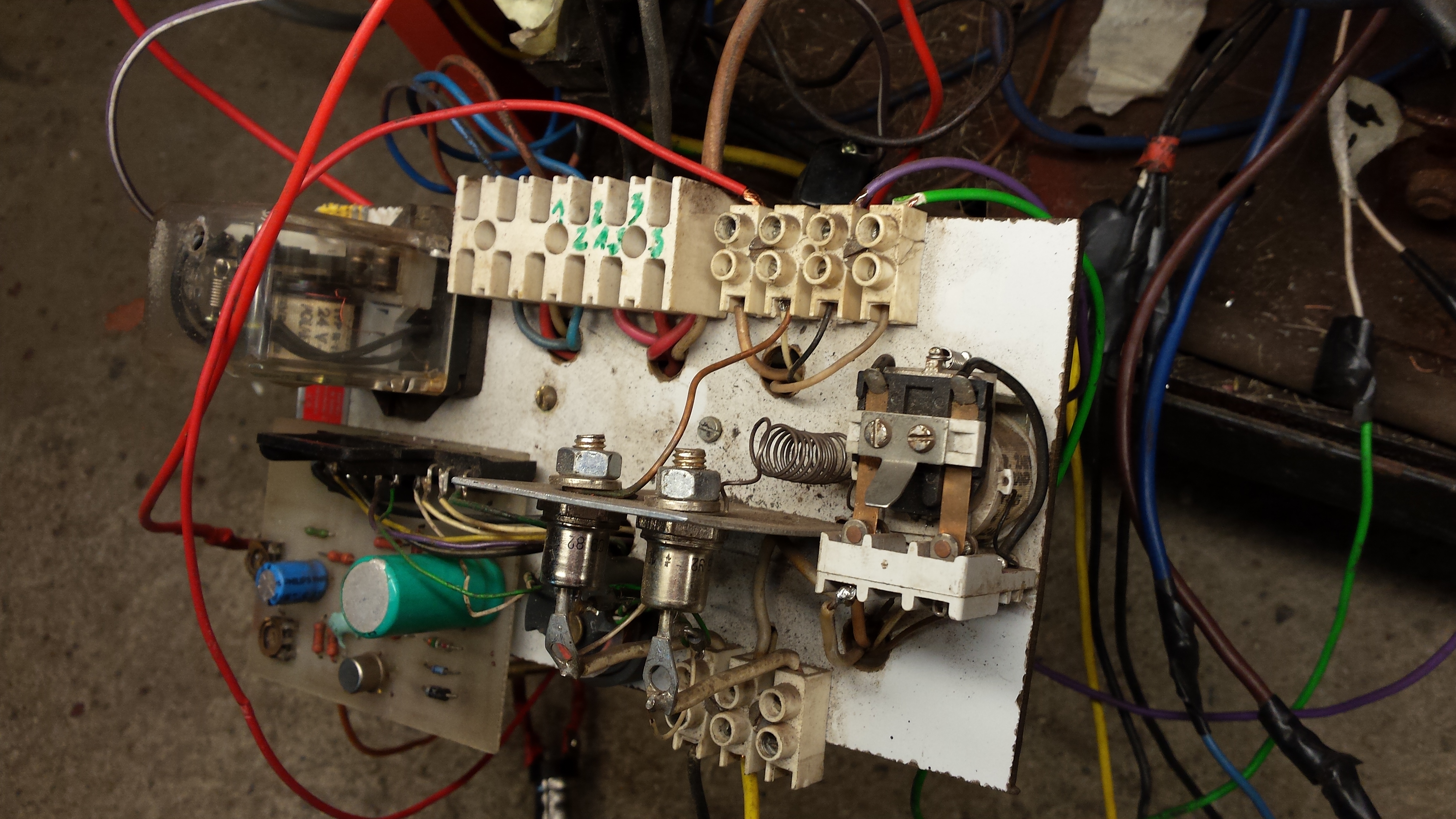

    Więcej zdjęć samego sterowania
    EDIT:
    To co narazie udało mi się narysować.
    Czy te tyrystory to sterują prądem spawania czy są od obrotów silnika?

    -tak tyrystory są od obrotów
    -he, he. Kubek trafa wyzwalania dostał z baśki i gdzieś połowa czapki mu odpadła. Mogło to skutecznie obniżyć strumień i skuteczność wyzwalania. Rozejrzeć się i jeśli się znajdzie -wkleić go choćby na klej szewski lub butapren. Nawet w kawałkach. Resztę i tak warto sprawdzić bo jest dostępna. Te ruskie tyrystory 25A miewają duże rozrzuty parametrów bramkowych i czasem im starcza niewiele, a czasem trzeba znacznie mocniejszych impulsów wyzwalania. Odpowiedz na pytania Madrika.

    Ja miałem na myśli schemat płytki z elektroniką.

    Czy ktoś może potwierdzić czy to co narysowałem jest zgodne ze stanem faktyczym?
    Tyczy się tyrystorów.
    Wg mnie jeżeli mają sterować obrotami są odwrotnie wstawione.
    Dwa to że podczas załączenia przekaźnika jeden tyrystor jest odłączany. Drugi służy jako hamulec?
    Wyjaśni ktoś zasadę działania?

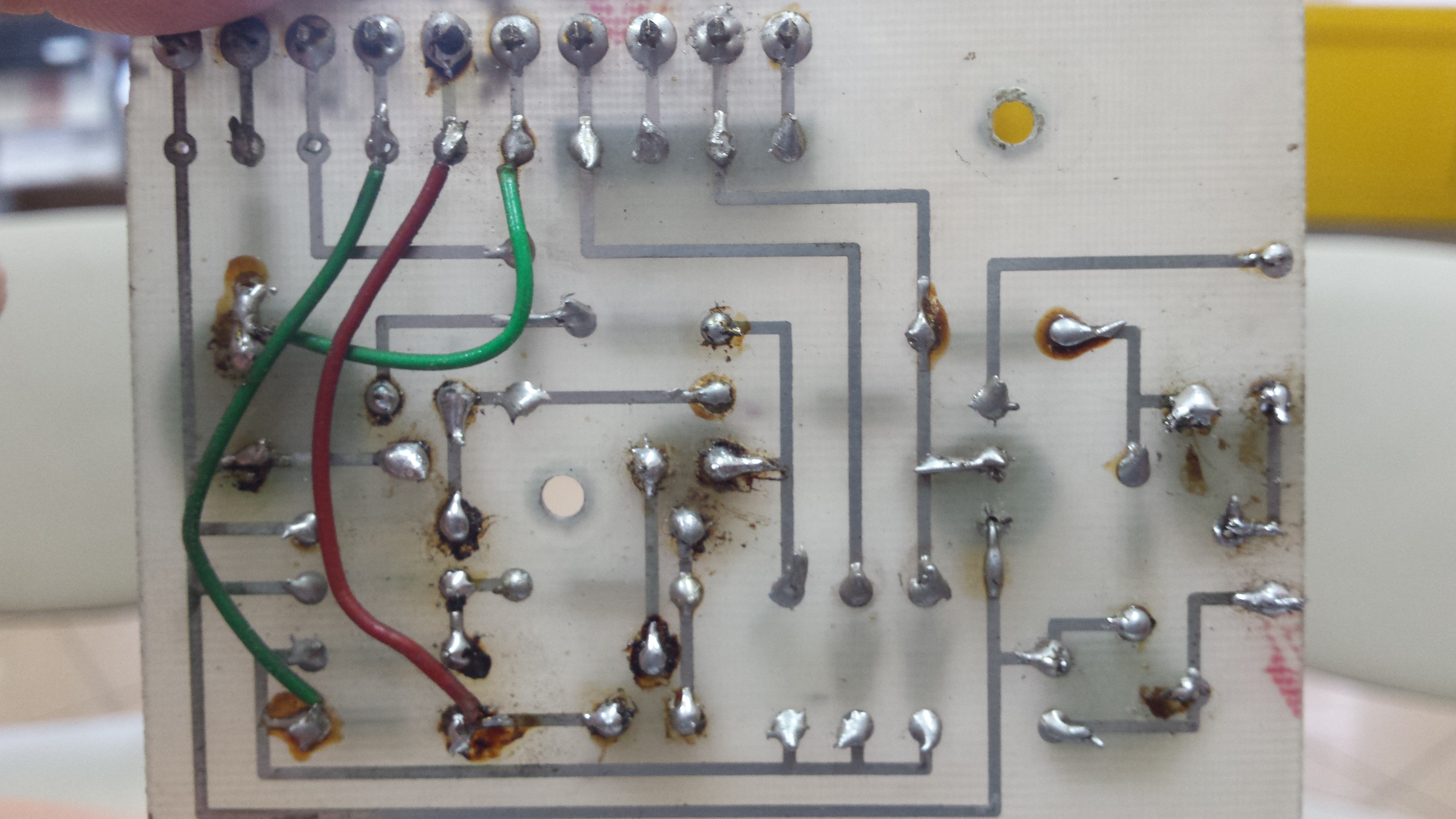

    Do płytki jeszcze nie miałem czasu. Postaram się chociaż dla mnie za łatwe to nie będzie.

    #10 15266053
    L_M
    Poziom 32  
    Posty: 1619
    Pomógł: 156
    Ocena: 193
    kamo502 napisał:
    Czy ktoś może potwierdzić czy to co narysowałem jest zgodne ze stanem faktyczym? Tyczy się tyrystorów.
    Jeśli tyrystory są przykręcone do blachy bezpośrednio bez podkładki izolacyjnej to ich anody muszą być połączone razem a to co jest zaznaczone jako cewka jest opornikiem mocy wykonanym z drutu oporowego.
    • Migomat 20-letni: Brak posuwu drutu, silnik działa, tyrystory podejrzane Migomat.JPG (56.43 KB) Musisz być zalogowany, aby pobrać ten załącznik.

    kamo502
    Posty: 902
    Pomógł: 24
    Ocena: 140
    @L_M
    Dzieki za poprawki na rysunku. Reszta jest dobrze? Te sterowanie przekaźnikem jest ok? Podczas załączenia jeden tyrystor jest dołączany?
    Zastanawiam się czy nie lepiej wstawić tu nowe sterowanie silnikiem. Łatwiej i szybciej jakiś gotowy układ wrzucić. Bo i tak nie mam czym zastąpić tego kubka trafa wyzwalania.

  • #14 15266742
    kamo502
    Posty: 902
    Pomógł: 24
    Ocena: 140

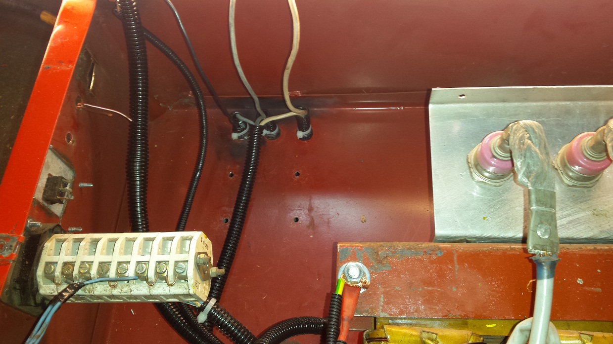

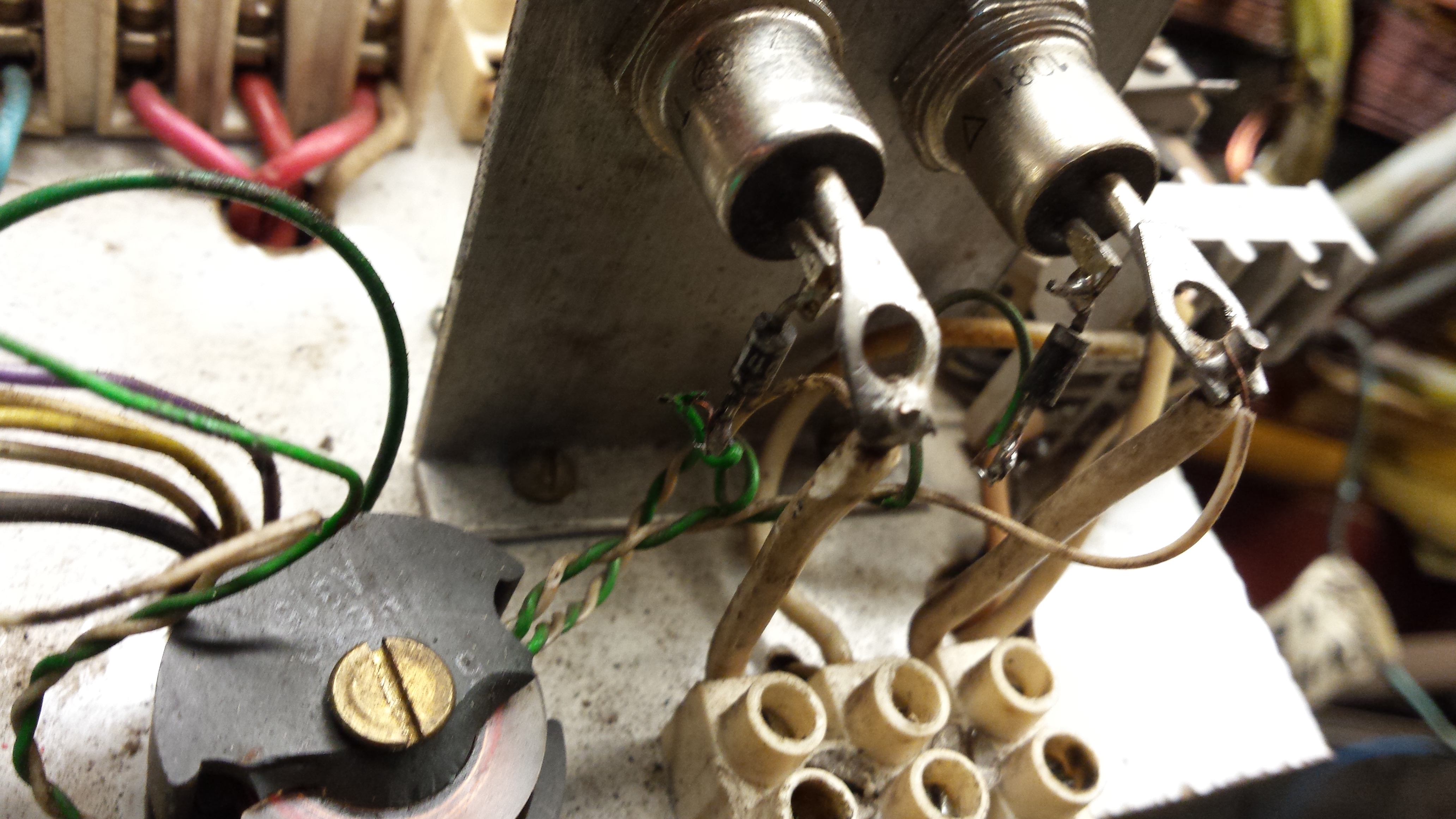

    Zapomniałem, że te tyrystory są spięte anodami.
    Czyli:
    Silnik zasilany przez dwa tyrystory z trafa głównego. Sterowane z płytki wyjścia 6, 7 i 8 i ten malutki transformatorek.
    Przez przekaźnik i drut oporowy wykonany hamulec silnika

    Wsadź równolegle do pierwotnego diodkę LED z opornikiem 3k. Powinno być widać lekką pulsację przy regulacji i sprawnym regulatorze. Tyrystory sprawdziłeś? Można bez wyjmowania -rezystory 0.5-1k z radiatora do bramek i silnik ma biegać na max.
    To jest niedobry pomysł ponieważ tyrystory prawdopodobnie muszą być sterowane z izolacją galwaniczną(po to stosuje się ten transformatorek).Parametry ferrytów w transformatorze sterującym tyrystory nie są krytyczne i podejrzewam że każdy kubek do którego wejdzie karkas z uzwojeniem będzie dobry.

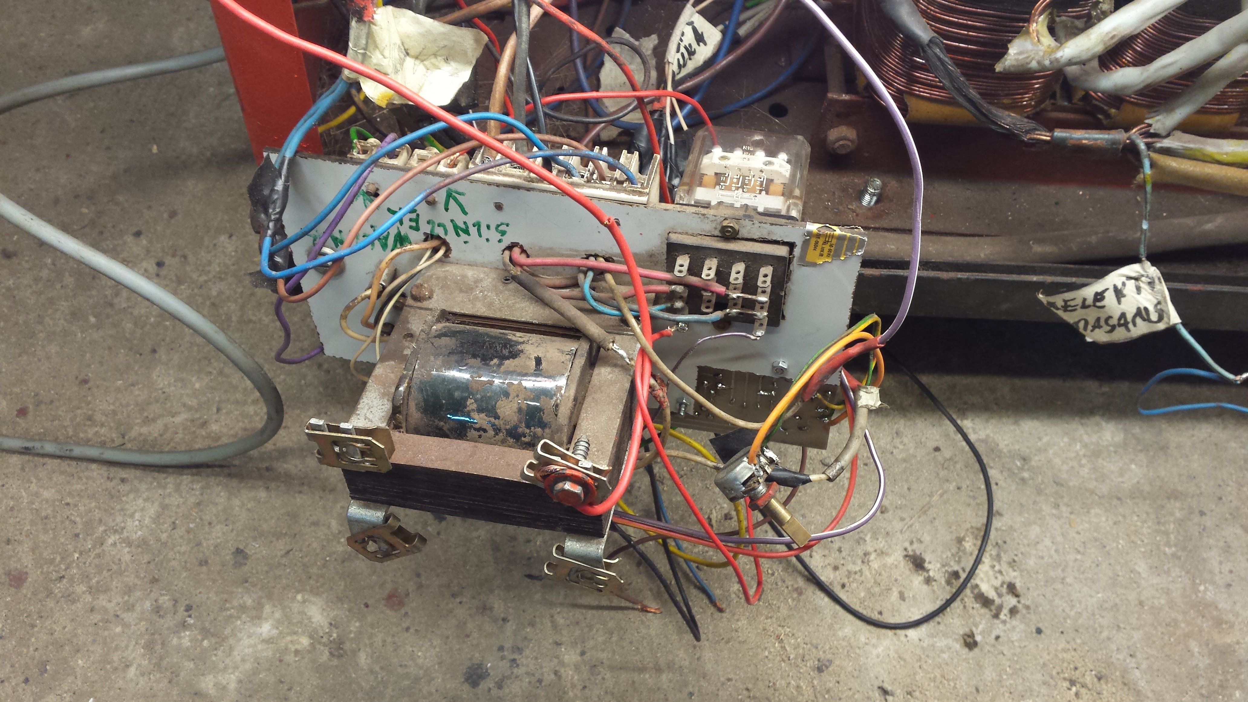

    L_M napisał:
    Ja się nie chcę czepiać ale musisz pisać precyzyjnie że trzeba podłączyć do anody diody podłączonej do bramki tyrystora po uprzednim jej odłączeniu od transformatorka, bo ktoś mniej obeznany z elektroniką mógłby to potraktować dosłownie tak jak napisałeś i uszkodzić tyrystory.

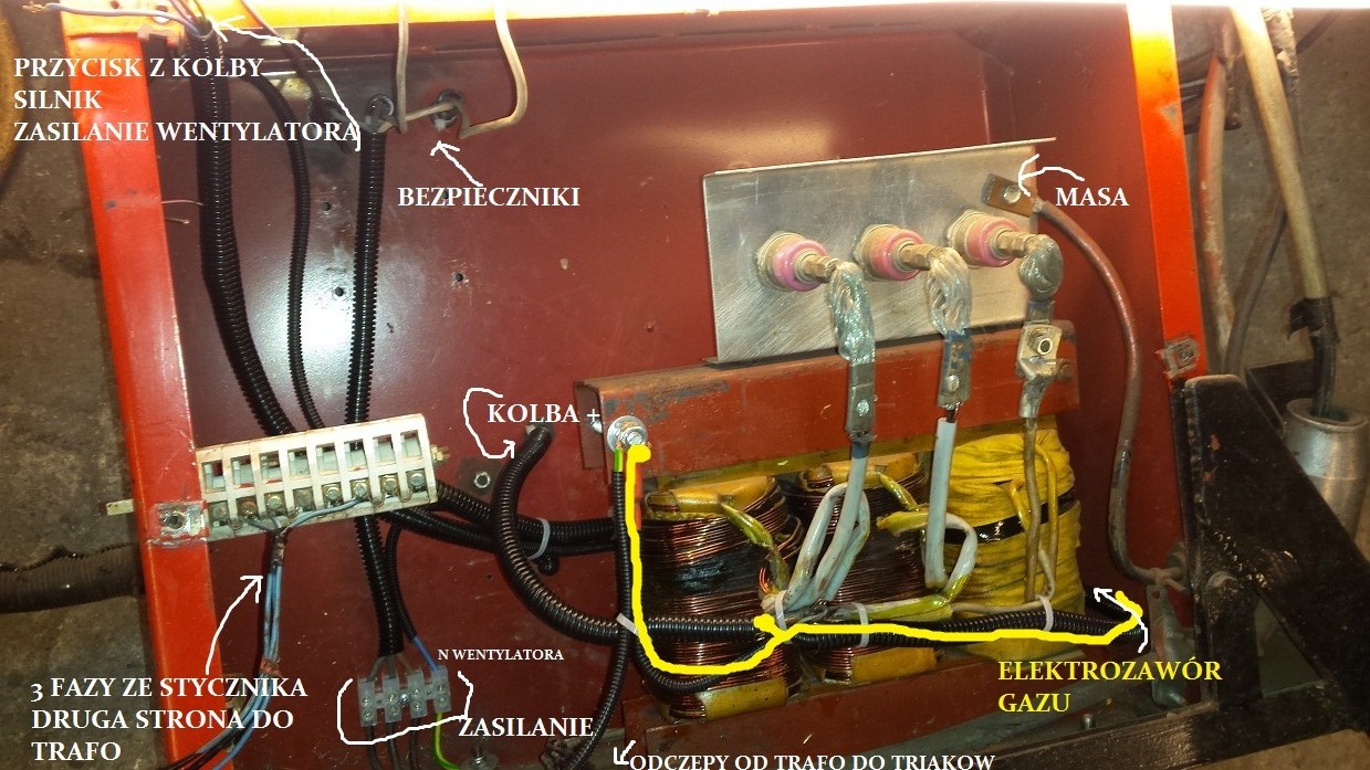

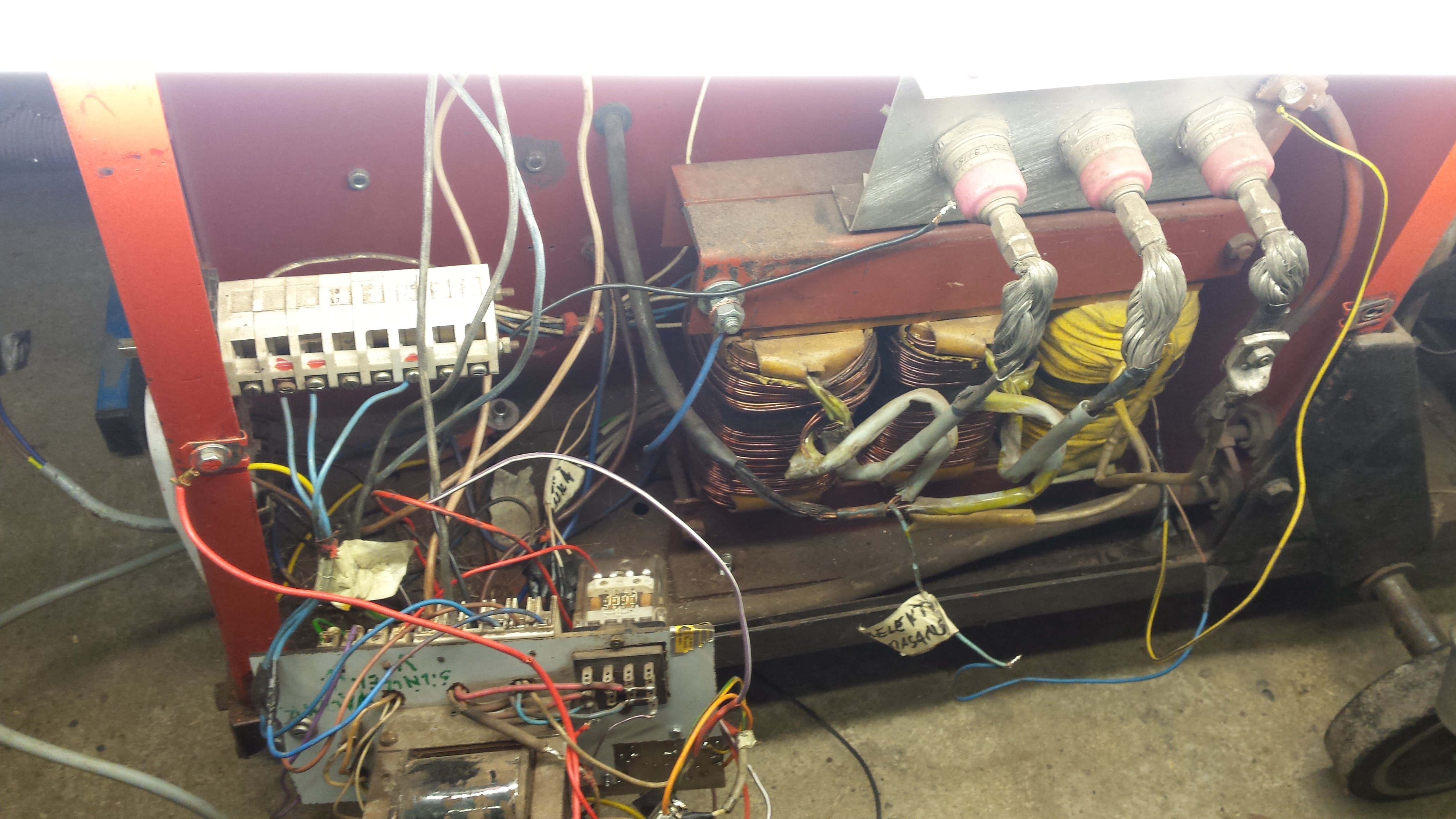

    Zrobiłem narazie porządek wewnątrz spawarki. Może to być
    Tak wyglądada to w połączeniach
    Czy opłaca się reanimować te stare sterowanie tyrystorami czy lepiej zrobić jakiś prosty sterownik do silnika?
