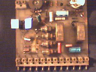

    No właśnie jak w temacie, problem polega na tym , że nie mam schematu do tej płytki a są poprzerywane , poprzepalane ścieżki a poza tym na niektórych elementach brak jakichkolwiek oznaczeń (czas zatarł ) . Może ktoś się spotkał z taką płytką i może mi pomóc w naprawie. Z góry dzięki Zamieszczam zdjęcie sory za jakość ale robione było kamerką Migomat zabytek - brak schematu i oznaczeń na płytce sterującej, jak naprawić?

    Płytka prościutka.Najlepiej rozrysować samemu.Słabe zdjęcie,mostek prostowniczy,przekaźniki?.Może to układ regulacji napięcia silnika podajnika drutu?

    Tak by było najwygodniej tyle że nie koniecznie najłatwiej i najtaniej a jak pisałem jest to zabytek i nie chce bez potrzeby do niego dokładać , części posprawdzałem i na 99% wszystko jest OK. Interesuje mnie też podłączenie tej płytki bo może tu jest problem (a najbardziej gdzie powinno być podłączone zasilanie).Dzięki za pomoc i wszelkie sugestie

    Musisz określić czym steruje ta płytka.Ja stawiam na regulacje napięcia silniczka napędzającego podajnik drutu.Jeżeli tak jest to sprawdź na jakie napięcie jest ten silnik.Jeżeli będziesz to wiedział to reszta jest dziecinnie prosta.

    Tak właśnie i tu był pies pogrzebany, płytka poza jednym kondensatorem okazała się dobra, problem tkwił w dodatkowym transformatorze który padł (chociaż też do końca nie jestem pewien).Po podłączeniu drugiego transformatora migomat zaczął działać (ale jakoś wydaje mi się ,że coś jest nie tak bo jak na tak duże trafo powinien spawać lepiej) Podejrzewam że jeden z tych dwóch dodatkowych transformatorów mógł mieć inną funkcję np. dławika. Może ktoś wie jak to sprawdzić

    Migomaty mają sztywną charakterystykę transformatora.Jednak do polepszenia jakości spoiny dodaje sie dodatkową indukcyjność w postaci dławika.Transformator zakładam,że wiesz jak powinien być podłączony.Dławik najczęściej podłączony jest szeregowo za diodami. W najprostszych modelach ,prądem spawania steruje się poprzez szybkość podawania drutu.Dodatkowo są i odczepy do regulacji napięcia.

    Dzięki panie Robercie za pomoc ,teraz już wiem że ten dodatkowy transformator to nie dławik , poza tym dowiedziałem się że transformator na dławik ma inną budowę ,dlatego też proszę o jakiś pomysł na poprawienie jakości spawania (bateria kondensatorów czy coś innego) oraz sposób podłączenia . Z góry dzięki

    Do czego służy zatem drugie trafo.Jak działa obecnie regulator prędkości silniczka.Można sprawdzić czy drut jest podawany prawidłowo,płynnie i czy jest dostateczna ilość gazu zakładam,że CO2

    Już odpowiadam: drugie trafo przypuszczam było podłączone na skutek uszkodzenia pierwszego i komuś nie chciało się demontować,tyle ,że nawet zasilanie było podłączone dawało 2V . Co do pozostałych pytań wszysko działa OK silnik podajnika pracuje prawidłowo i równo,tak że myślę nie ma się tu do czego przyczepić, nawet spawanie punktowe działa,tyle,że na moje oko (spawałem już wieloma migomatami) przetop jak na taki sprzęt jest stanowczo za mały .Dlatego chcę to jakoś poprawić albo znaleźć usterkę bo i tak może być.

    Przyczyna słabszego spawania była słaba instalacja i na dodatek niewłaściwie podłączona w budynku w którym sprawdzałem migomat.Praktycznie tak jakby spawał na jednej fazie. Jak sprawdziłem w innym warsztacie sprzęt spawa rewelacyjnie . Takie spawy to widziałem na pokazach sprzętu spawalniczego , tyle że tamte kosztowały po 14.000 .Pozdrawiam .Można zamknąć temat
