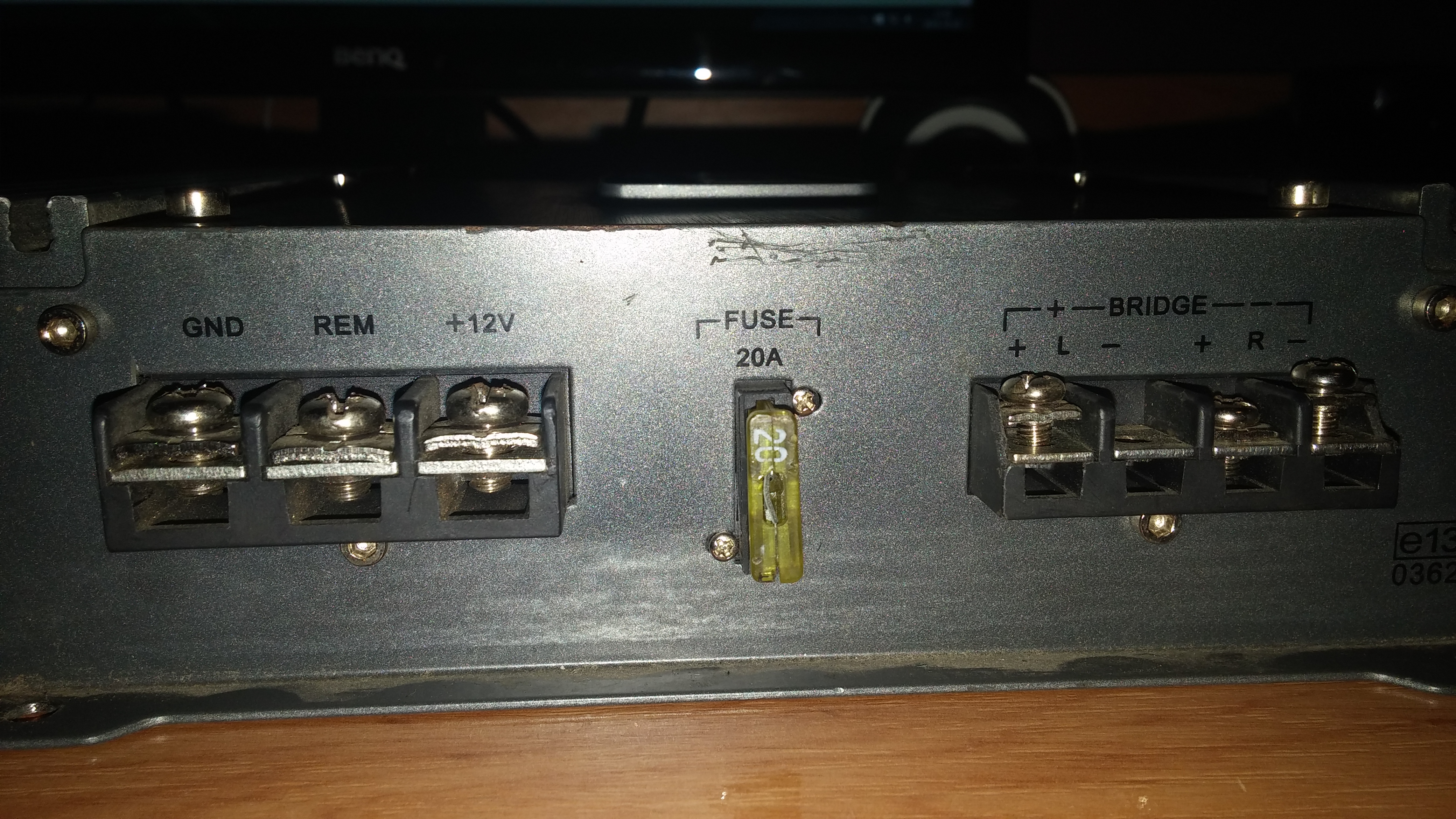

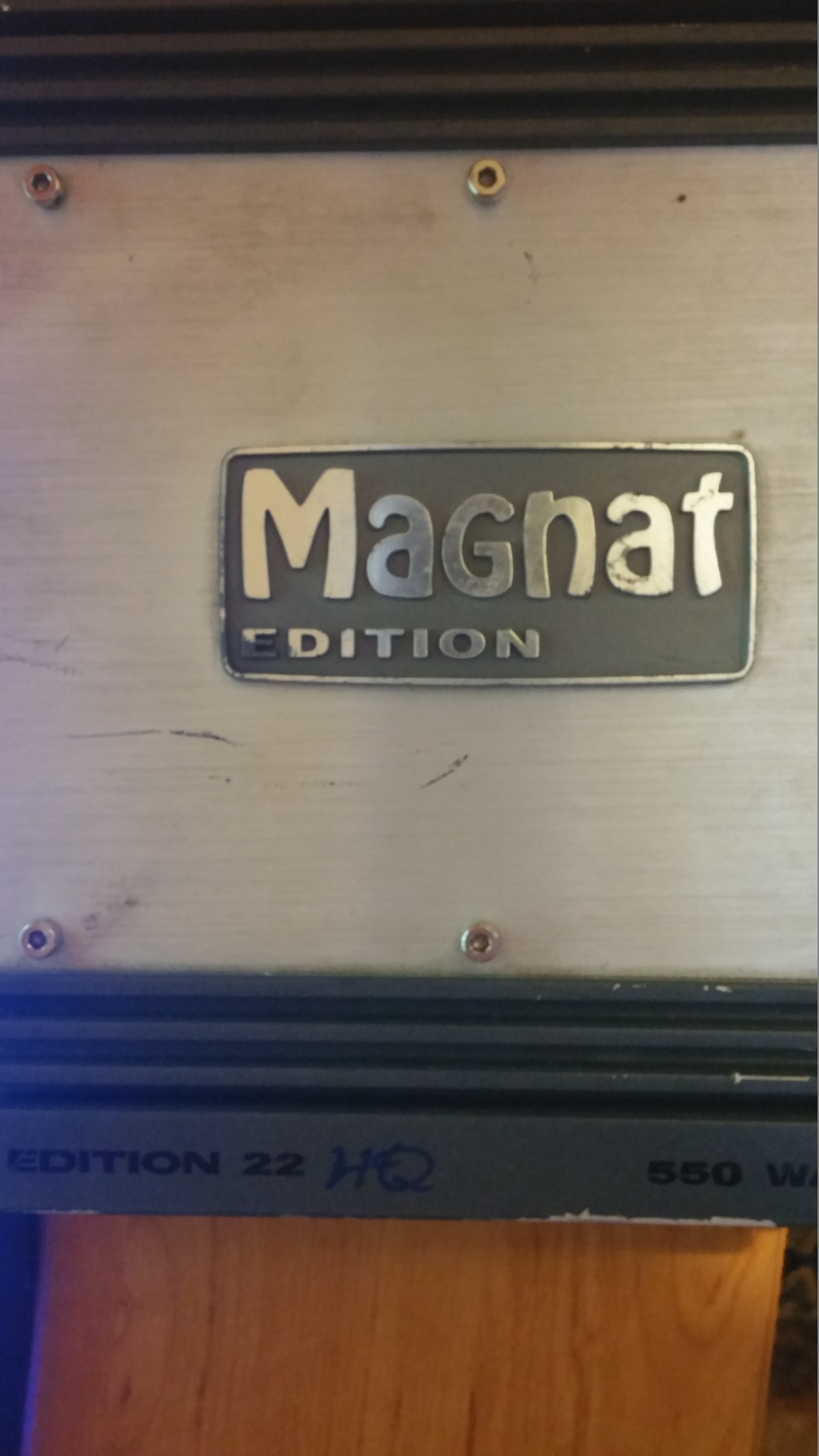

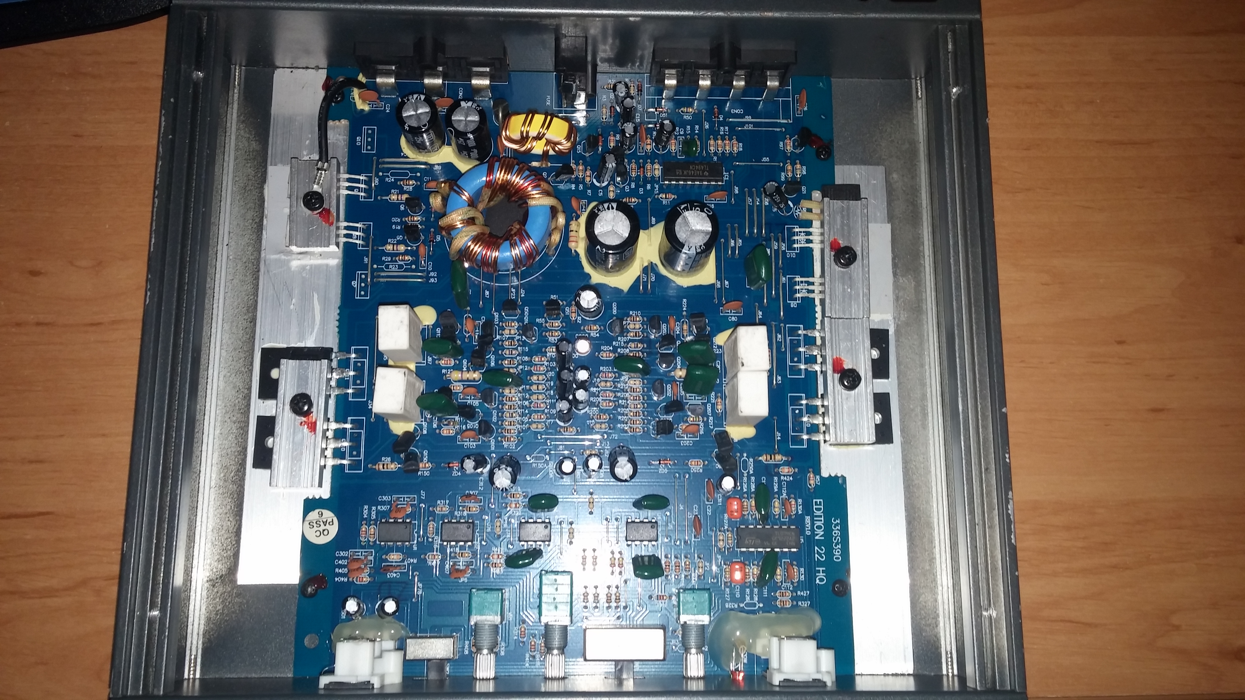

    W temacie elektroniki jestem troszkę zielony - wrzucam zdjęcia mojego wzmacniacza z prośbą o poradę, które miejsca powinienem wyczyścić bądź prosił bym o małą instrukcję jak do tego się zabrać.

    Przeczyszczenie niestety może nie pomóc:
    Przekaźnika nie ma, więc pozostaje ewentualność zimnych lutów - niekontaktów na połączeniu elementów do ścieżek druku. Jeśli masz lutownicę (byle nie do rynien...;) ) i umiejętność posługiwania się nią nie jest Ci obca (są tam małe pola lutownicze!), możesz spróbować poprawić te najbardziej podejrzane punkty lutownicze. Wymaga to delikatnego wyjęcia całej płyty (łącznie z tranzystorami, a więc i ich mocowanie trzeba odkręcić i przy montażu nie zapomnieć o podkładkach izolacyjnych, i sprawdzeniu czy nie ma zwarć z masą tam, gdzie ich być nie ma prawa ) i sprawdzeniu wszystkich podejrzanych punktów lutowniczych. Najbardziej prawdopodobne jest wystąpienie zimnego lutu (a więc niepewnego styku) tam, gdzie występują naprężenia - przy zaciskach zasilania, głośnikowych, bezpieczniku...
    Jeżeli jesteś (jak sam piszesz) laikiem w temacie elektroniki - proponuję oddać sprzęt do jakiegoś fachowca (serwisu) - koszt nie powinien być wielki, a jeśli określisz możliwą przyczynę (występowanie usterki nieregularnie i fakt, że po nagłym zwiększeniu głośności zaczyna pracować) na pewno pomożesz w sprawnym zlokalizowaniu usterki i jej usunięciu.
