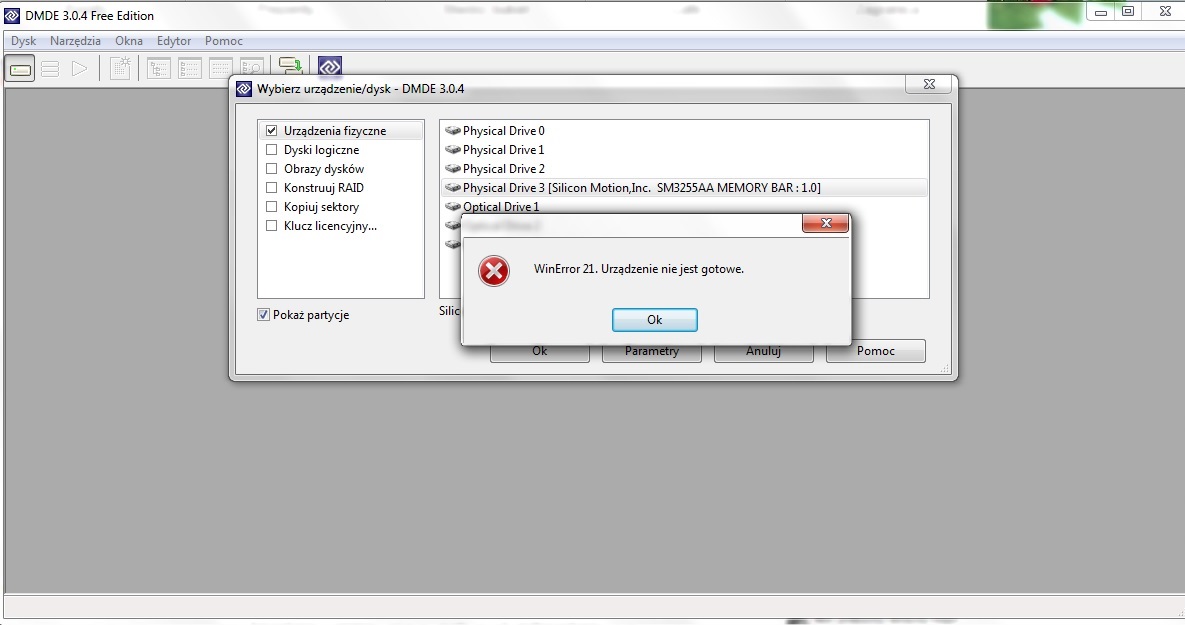

  • #3 15270208
    mino1983
    Posty: 10
    Dziękuję :)
    Oto co otrzymałem.
    Widzi go ale inaczej niż zawsze.
    • Pendrive Silicon Power 16GB SM3257ENAA - brak dostępu, dane do odzyskania Dysk2.jpg (135.18 KB) Musisz być zalogowany, aby pobrać ten załącznik.
    • Pendrive Silicon Power 16GB SM3257ENAA - brak dostępu, dane do odzyskania dysk.jpg (101.86 KB) Musisz być zalogowany, aby pobrać ten załącznik.
  • #4 15270462
    AlBandi
    Posty: 12
    Ocena: 2
    Skoro działa, ale jakoś "inaczej" najlepiej skopiuj wszystkie dane z niego na dysk i sformatuj pendrive dla pewności, jeśli nic się nie zmieni może warto byłoby zainwestować w nowego pedriva i na nim trzymać "wrażliwe" czy ważne dane.
    Lepiej nie ryzykować ;)
