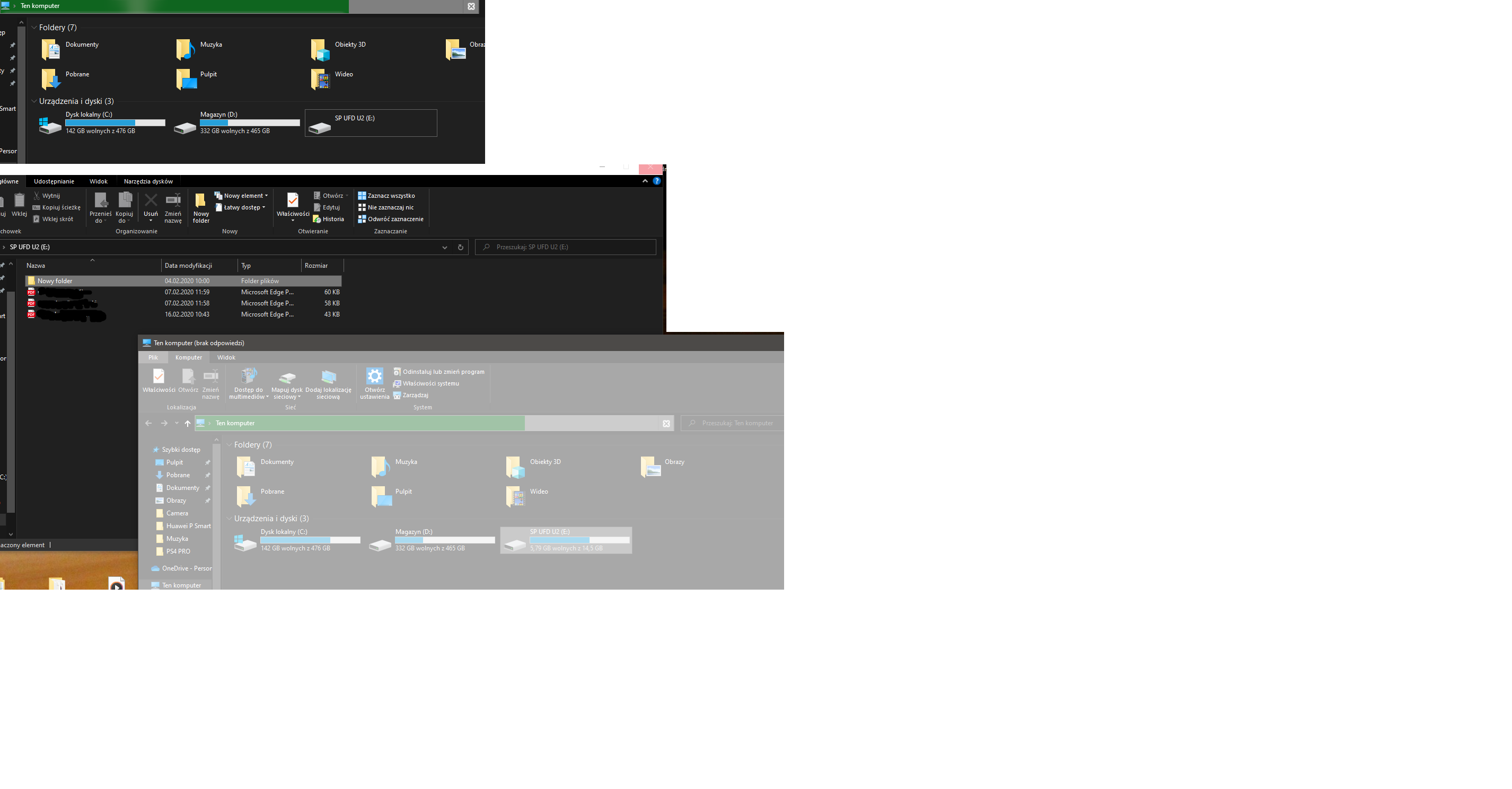

    Witam mam w domu pendrive Silicon Power 16GB, mam na nim ważne bardzo dla mnie pliki, które muszę odzyskać, gdy wkładam pendrive do portu USB, nic się nie dzieje, wchodzę w ten komputer i jest widoczny pendrive lecz nie mogę w niego wejść dopiero po załadowaniu pendrive po kilku minutach staje sie normalnie widoczny, ale nie mogę odtworzyć żadnych plików ani ich przenieść na pulpit bo zwiesza się cały system i nie da się nic zrobić po wyjęciu pendrive problem znika, co mogę zrobić w tym przypadku aby odzyskać pliki?

    Jeśli nie uda Ci się wykonać kopii posektorowej, prawdopodobnie konieczne będzie wylutowanie pamięci i odczyt zawartości na programatorze.
