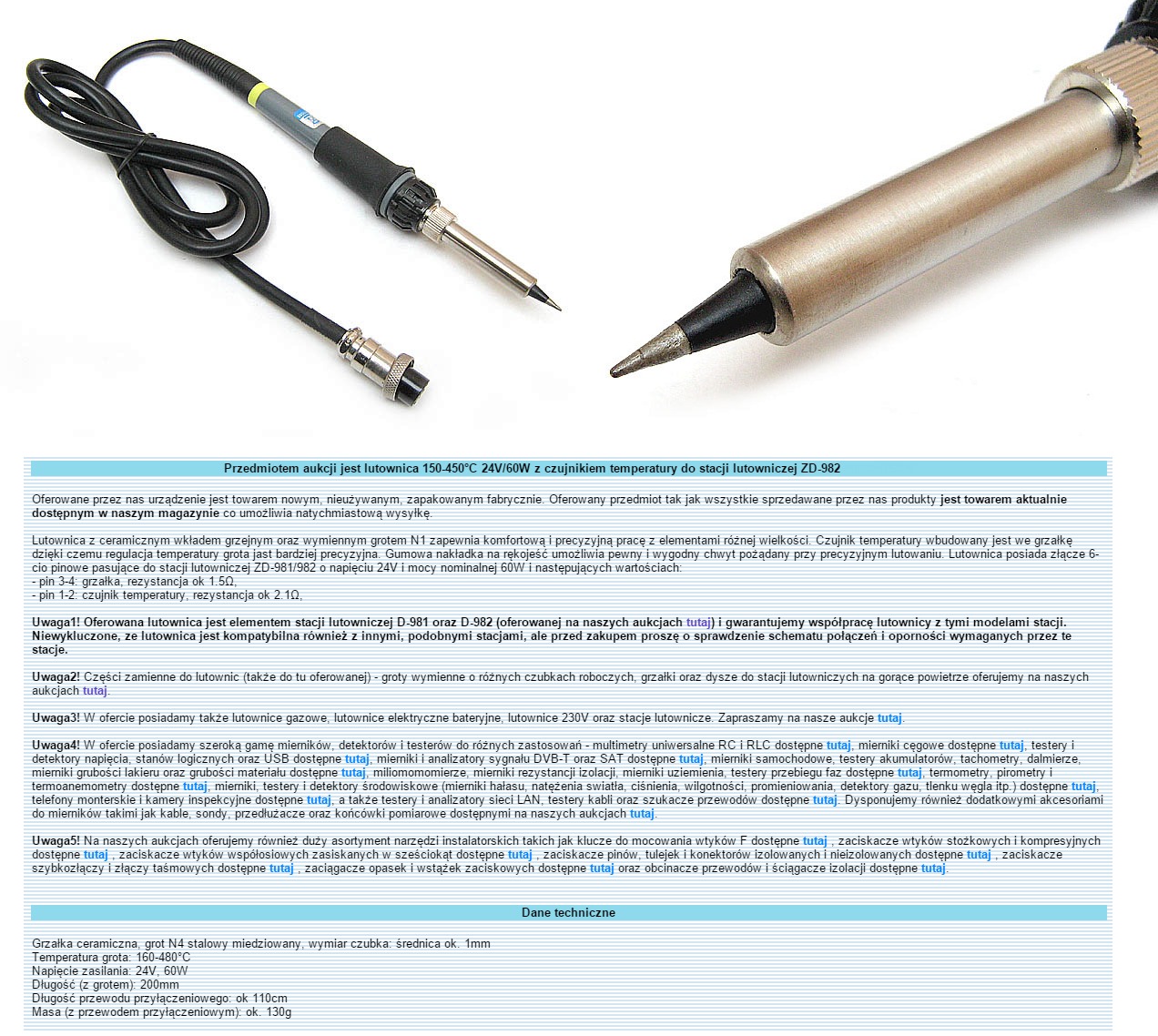

    Buduję stację lutowniczą i chciał bym zacząć od wybrania kolby lutowniczej.
    Poszukuję kolby o mocy 45-60 W w cenie ~50 zł, ewentualnie jak by było coś bardzo wartego uwagi to 20-30 zł więcej. Koniecznie z termoparą (typu K), nadająca się do lutowania SMD i THT raz na jakiś czas - ale taka, abym nie żałował. Dobrze żeby były w miarę dostępne groty i w przystępnej cenie.
    Chciał bym także Was zapytać o kwestię uziemienia - takie kolby lutownicze 5/6-pinowe mają dwa piny na grzałkę, dwa na termoparę i jeden na uziemienie. Czy podłączenie uziemienia rozwiązuje problem z ESD od strony lutownicy?
    Na co jeszcze powinienem zwrócić uwagę?
    Na Allegro znalazłem taką kolbę lutowniczą do stacji ZD-982 która mnie zainteresowała:
    Kolba lutownicza 45-60W z termoparą typu K do stacji DIY - co polecacie?
    Pozwoliłem sobie skopiować opis i zdjęcia do jednego obrazka, aby temat był użyteczny w przyszłości
    A na ten moment, link do aukcji: http://allegro.pl/lutownica-24v-60w-do-stacji-lutowniczej-zd-982-i5635854126.html
    Dziękuję za przeczytanie i proszę o opinie.
