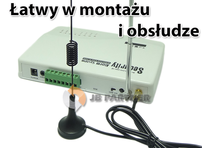

    Mam problem z właściwym podłączeniem czujki przewodowej do alarmu.
    Chodzi o chiński bezprzewodowy alarm GSM (Seciurity alarm system):
    Czujka alarmu działa odwrotnie - jak ją podłączyć ?
    Alarm z czujkami bezprzewodowymi działa ok. Mam instalację i chciałem podłączyć czujkę przewodową Paradox PA-476 i mam problem. Po podłączeniu jak na poniższym schemacie (kolory przewodów nie mają znaczenia) alarm działa odwrotnie tzn. włącza się od razu po uzbrojeniu i sabotaż włącza alarm po wciśnięciu obudowy czyli odwrotnie niż powinno być. Poniżej rysunek jak to połączyłem:
    Będę bardzo wdzięczny za pomoc w rozwiązaniu mojego problemu.

    Witam!
    Z instrukcji, którą znalazłem w necie:
    Na początek przepnij sabotaż czujki (TAMPER) z zacisku L2 na zacisk L3 lub L4 dlatego, że linie L3 i L4 działają cały czas a L1 i L2 działają kiedy system jest uzbrojony.
    Czujka ma wyjścia alarm i sabotaż typu NC (normalnie załączone) a to chińskie cudo ma linie przewodowe typu "aktywne przy zwarciu", nic więc dziwnego, że włącza się alarm.
    Musisz odwrócić sygnały czujki, np za pośrednictwem przekaźników.
    KG

    Dziękuję za informacje. Jednak jeszcze nie miałem możliwości przepiąć Tampera ale chyba i takie podpięcie jak Pan proponuje też próbowałem jednak to nic nie zmieniło.
    Czy może mi Pan napisać czym odwrócić taki sygnał - nie znam się za bardzo na elektronice.
    Znalazłem na necie identyczny alarm połączony z czujką chyba w taki sam sposób jak ja to zrobiłem - http://alarmygsm.com.pl/pl/n/2 ale czy to śmiga to trudno powiedzieć.
