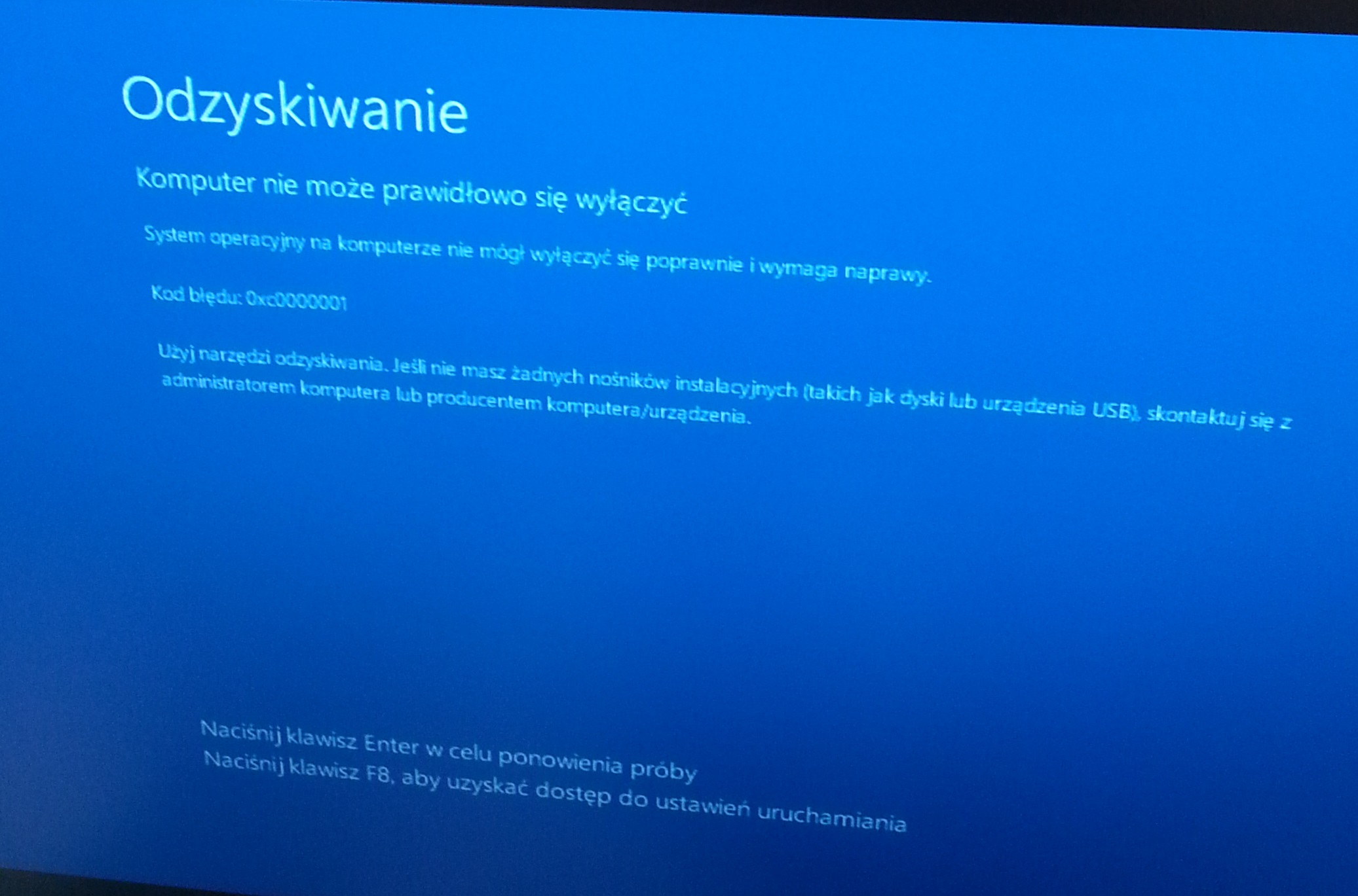

    Przy win10 jest komunikat o błędzie Error: 0x0000001
    - potem leci za każdym restartem informacja, że system nie może, czy nie mógł zostać poprawnie zamknięty
    W czasie instalacji na początku jest ok. Pliki początkowe ładnie się instalują, potem restart, komunikat o konfiguracji sprzętu i po ponownym restarcie wywala komunikat, że system nie może zostać poprawnie zamknięty.
    Chwile kombinowania, klikania po różnych opcjach i pojawia się, że: Komputer został nieoczekiwanie uruchomiony ponownie lub napotkał błąd. Nie można kontynuować instalacji systemu Windows. Aby zainstalować system Win kliknij OK w celu ponownego uruchomienia komputera, a następnie uruchom ponownie instalację.

  • #15 15279522
    gothic77
    Posty: 560
    Ocena: 84
    ...@310artur
    Tak... w czasie instalacji zawsze mam jeden dysk, aby nie zrobiło powiązania z pierwszym Win. Dysk był wpięty jako SATA 1.
    Wymieniłem grafikę na inną, ale okazuje się, że problem jest cały czas ten sam:

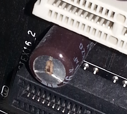

    Przeszukałem przy tej okazji kondensatory na płycie głównej i znalazłem jednego niedobitka:
    Błędy instalacji Win8.1 i Win10 na PC z płytą Asus M2N-E SLI i AMD Athlon 64 X2
    - tylko pytanie, czy to ma wpływ na obecny stan (nie znam się na tych sprawach)

  • #16 15279860
    310artur
    Posty: 9002
    Pomógł: 980
    Ocena: 670
    Tak kolega pl_chris prędzej ma racje niż ten kondensator jest winien. Widzę że kond siedzi gdzieś pod PCI - jeśli płyty chcesz używać to lepiej go wymienić dla świętego spokoju choć raczej niezbędny to on nie jest (widać że dziurawy już więc i tak praktycznie pojemności już pewnie nie ma żadnej)
