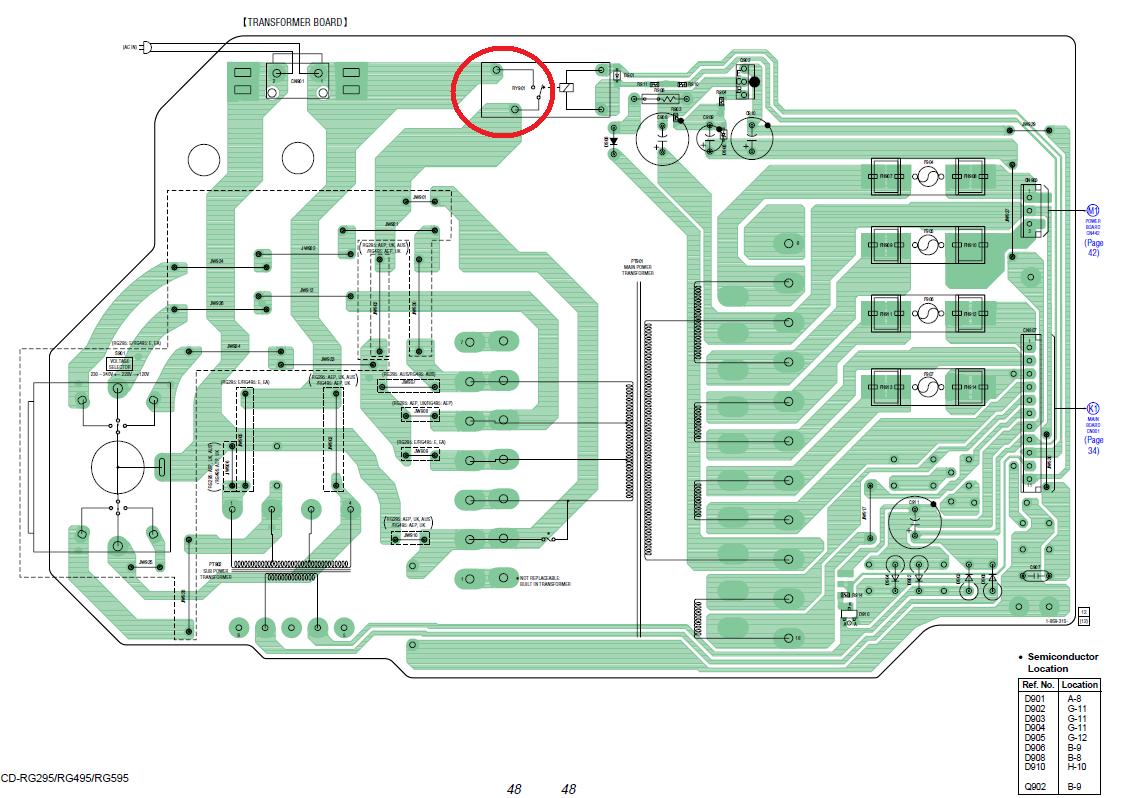

    Witam. Problem powrócił ale w innym miejscu. Wkładam wtyczke do kontaktu i świeci się (nie miga) kontrolka standby, przekaźnik nie "klika".
    Gdy zewrę dwie nogi przekaźnika (foto poniżej) śrubokrętem i przytrzymam wszystko normalnie dziła.
    Sony MHC RG495 nie działa przekaźnik załączający całą wieżę
    Objaw wg mnie jak by do cewki przekaźnika nie dochodziło napięcie lub jest zbyt niskie.
    Schemat mojej wieży (owa płytka strona 48 i 49) w załączniku.
    Przekaźnik 9V DC
    Jako iż jestem amatorem w tej dziedzinie, a chciałbym to naprawić lub dowiedzieć się się co się stało, bardzo proszę o pomoc.
    Co nalezy wykonać najpierw, jakieś pomiary? Dysponuje jedynie zwykłym multimetrem za 2 dychy z castoramy :) Używałem go jedynie do sprawdzania ładowania akumulatora w samochodzie.
    Co ustawić na nim i gdzie co pomierzyć na płytce?
    Ratujcie, sylwester tuż tuż a wieża ma chumory jakieś :/

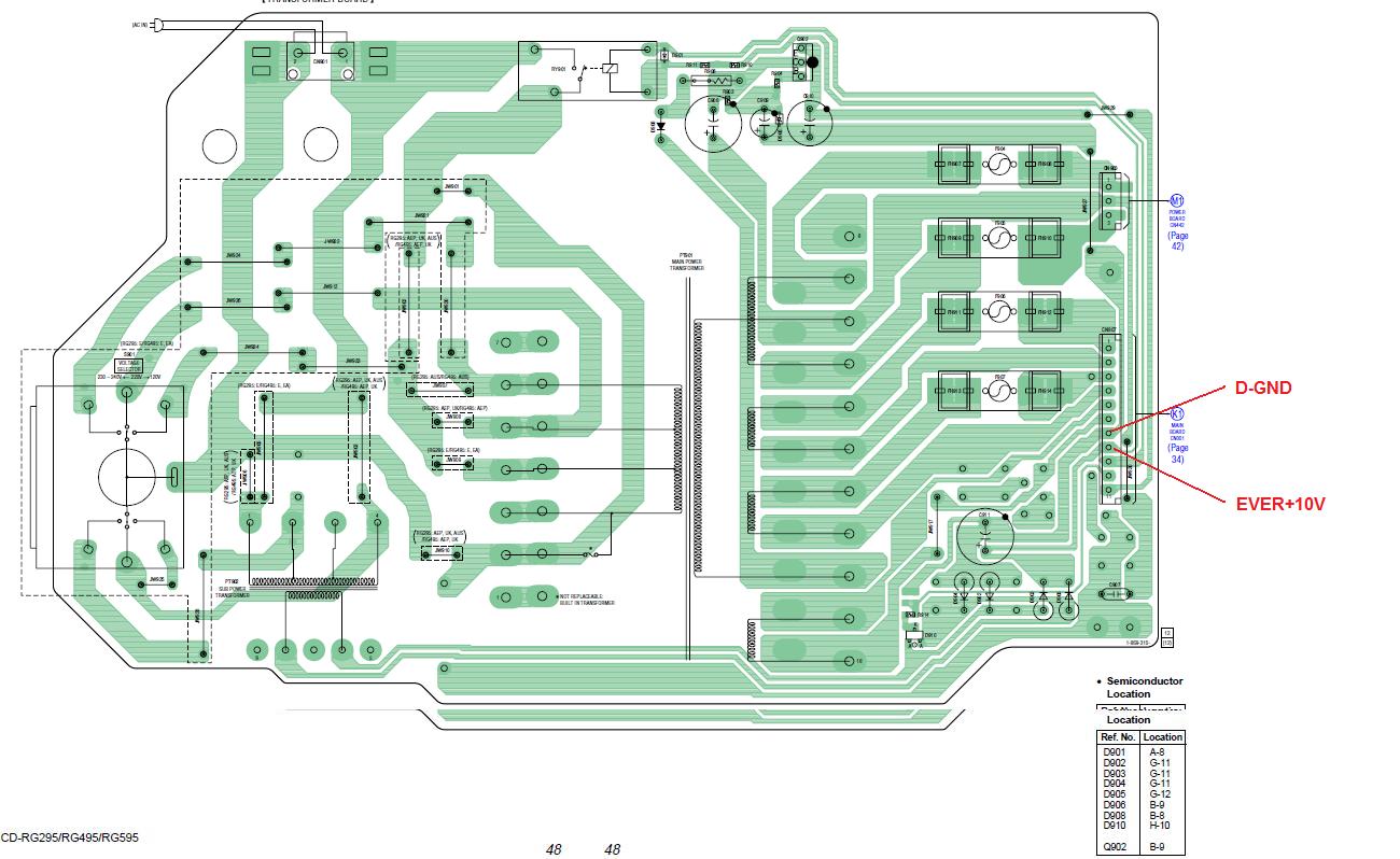

    Sprawdź czy transformator PT901 jest poprawnie zasilany, czy napięcie EVER+10V się pojawia w momencie włączenia sprzętu do prądu.
  • #4 15270629
    searcher85
    Poziom 7  
    Posty: 22
    Ocena: 3
    Sprawdziłem napięcie, wyniosło 9,98 V .
    Sprawdziłem w miejscu w którym zaznaczyłem na foto.
    Od dołu 4 pin ever+10v
    5pin to d-gnd
    Szcerze mówiąc niewiem co dalej, po raz pierwszy w życiu to robie :)
    Idąc ścieżką od tego 4 pinu prowadzi ona do przekaźnika, wiec chyba te 9,98V tam dochodzi??
    Co dalej wykonać za czynnośći??

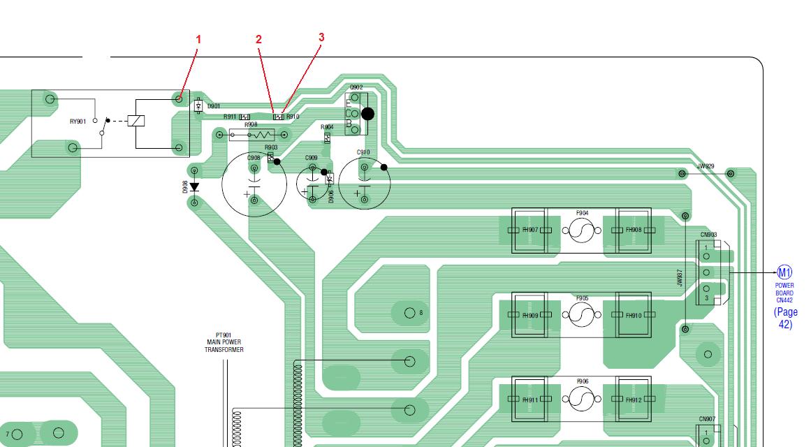

  • #8 15270926
    searcher85
    Poziom 7  
    Posty: 22
    Ocena: 3
    (Usunełem poprzednią treść)
    Postanowiłem się nie poddawać.
    Zacząłem sprawdzać napięcie dochodzące do cewki przekaźnika.
    Jak mniemam przekaźnik 9V, wiec potrzebuje te 9V aby "zaskoczyć".
    Na załączonym zdjęciu w punkcie 1 przykładam czarny kabelek multimetra (masa), natomiast czerwonym przyłożyłem przed R910 (nr 3) i było napięcie 10 V z groszem...
    A tuż za R910 jego druga nóżka (nr 2) napięcie spadło na 1,30 V.
    Te samo napięcie idzie juz do nogi cewki przekaźnika podrodze przechodząc przeaz R911.
    Wiec albo obydwa albo ten pierwszy element R910 wydaje sie uszkodzony.
    Na końcowej liście schematu znalazłem jakaś specyfikacje tych części:
    R910 1-216-833-11 METAL CHIP 10K 5% 1/10W
    R911 1-216-821-11 METAL CHIP 1K 5% 1/10W
    Jakie czynności/kroki mam dalej podjąć?
    Podkreśle iż mam stary zasilacz 12V, obciełem końcową wtyczkę, sprawdziłem na krótko przekaźnik i działa na 100%, stary okazało się też był dobry, niepotrzebnie przelutowałem :/

    Na schemacie widnieje R910 jako 20Ω a R911 jako 0Ω , dioda D901 do sprawdzenia.
    Podłącz woltomierz równolegle do cewki przekaźnika i sprawdź jakie napięcie się pojawia po podłączeniu do prądu a jakie napięcie się pojawia po próbie włączenia sprzętu.

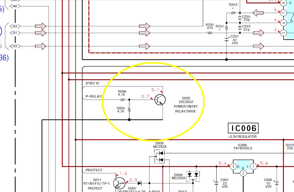

    Zgodnie ze schematem przekaźnik RY901 nie zadziała jeśli
    - nie będzie zasilany z trafa stand-by
    - tranzystor Q002 nie załączy do D-GND sygnału STBY R (str.37 instrukcji) napięcia podane na schemacie
    - tranzystor nie zadziała jeśli nie dostanie z procesora IC901 z pin.7 napięcia +3,7V
    - procesor nie poda napięcie na pin7 jeśli:
    - nie dostanie napięcia zasilającego na pin.19 i20 (+3,2V)- str.35 schematu

    Kolego dzimi, dzieki za szczegółową radę. Zaraz pomierze pokolei wszystko co napisałeś i napisze co zaobserwowałem. Narazie ide zapalić bo to dla mnie nerwowa sytuacja...
    Pin 19 i 20 otrzymuje 3,3 V.
    Z pinu 7 wychodzi również 3,3 V, prąd ten dochodzi aż do R006, tuż za nim na jego drugiej nodze napięie spada do 0,18 V i takie już płynie przez R005 do tranzystora Q002.
    Natomiast od tego tranzystora do wtyczki STAND BY płynie 2V.
    I te 2V płynie aż do nogi feralnego przekaźnika.
    Ustawiam multimetr na Ohmy na pozycję 20k.
    R005 i R006 mają na sobie napisane 472.
    http://kalkulator.majsterkowicza.pl/oblicz/kod_rezystora_SMD
    Z tej strony dowiedziałem się ze powinny mieć 4.7 kiloOhma (czy jakos tak)
    Pomiar na wyświetlaczu pokazuje:
    R005 = 0.05
    R006 = 0.07
    Pozostałe z ciekawości w układzie znalazłem z oznaczeniem 472, sprawdziłem i faktycznie wychodzi 4,7...

    Kolego, pomiary rezystorów, diod w układzie nie są wiarygodne, jedną nogą należy odłączyć od układu, jeżeli na rezystorze SMD widać nadruk na 99,9 procent jest sprawny.
    W Twoim przypadku ważniejsze są napięcia, co się dzieje na bazie tranzystora Q002 po wciśnięciu przycisku ON w wieży?

    Zgodnie ze schematem za R006 na bazie Q002 powinieneś mieć +0,7V czyli tranzystor powinien przejść w nasycenie i połączyć z D-GND a tym samym zadziałanie przekaźnika. Do sprawdzenia tranzystor, rezystory. Generalnie ten układ pracy przekaźnika jest prosty. A przy okazji czy sam przekaźnik jest sprawny?
