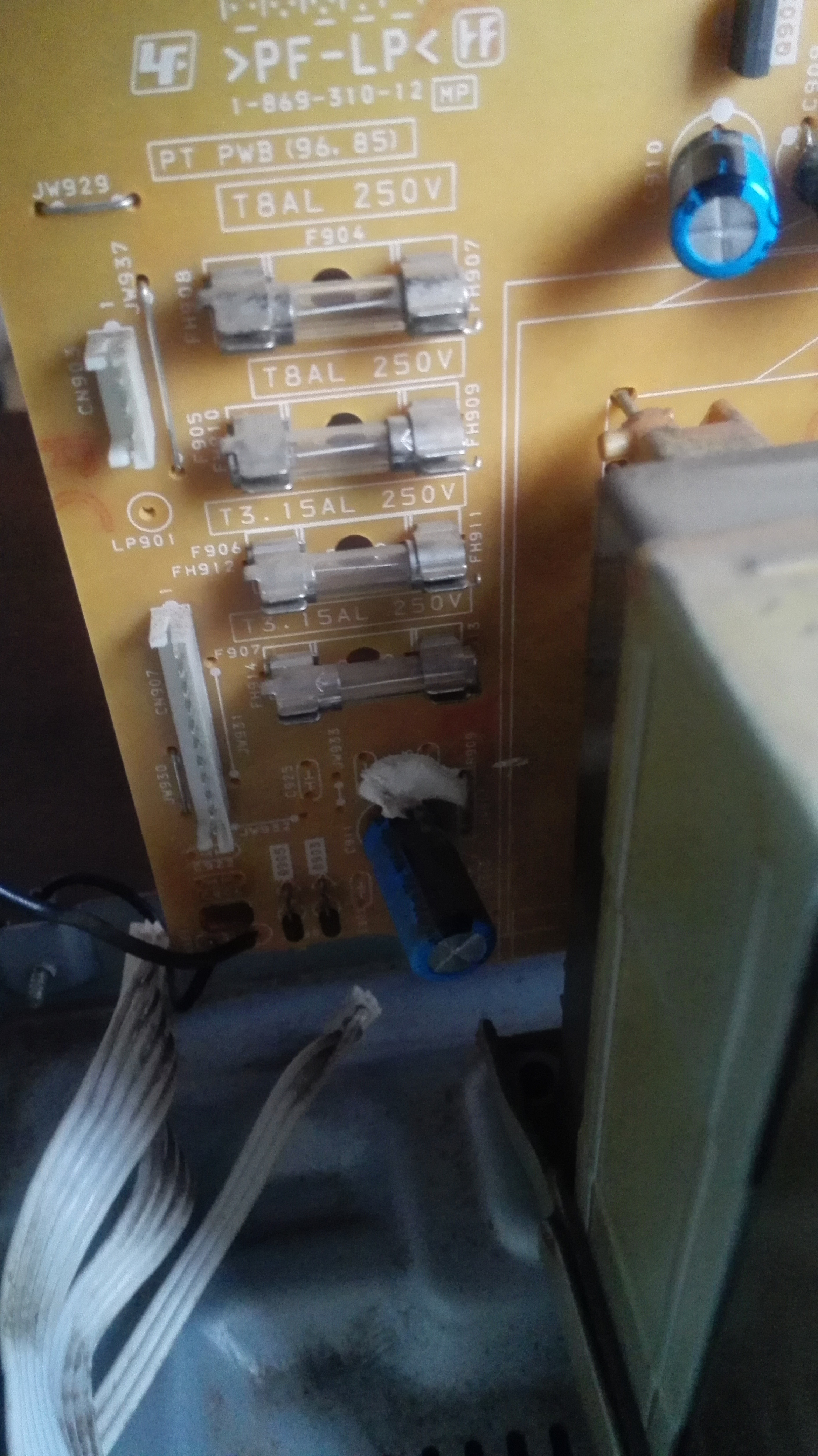

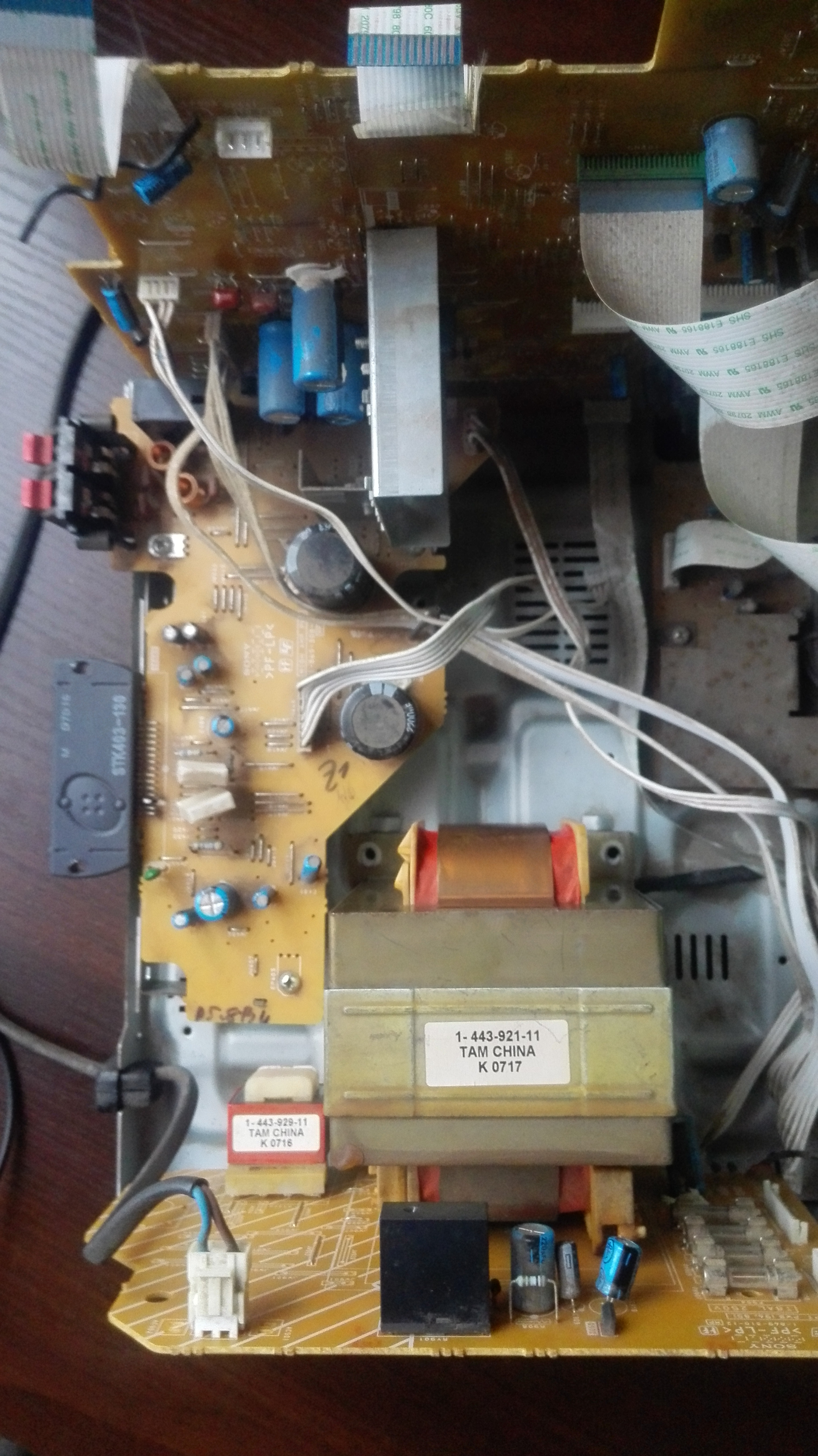

Uszkodzona końcówka mocy STK403-130 w Sony MHC RG 495 - brak dźwięku
asus966 25 Lut 2015 01:07 3198 14
✨ Użytkownik zgłosił problem z wieżą Sony MHC RG 495, w której podejrzewa uszkodzenie końcówki mocy STK403-130, co skutkuje brakiem dźwięku zarówno na głośnikach, jak i słuchawkach. Po przeprowadzeniu pomiarów napięć na końcówce mocy, zauważono brak jednego z napięć zasilających. Użytkownicy zasugerowali sprawdzenie rezystorów R496 i R449, które mogły ulec uszkodzeniu. Po wymianie obu rezystorów, problem został rozwiązany, a wieża zaczęła działać poprawnie.
