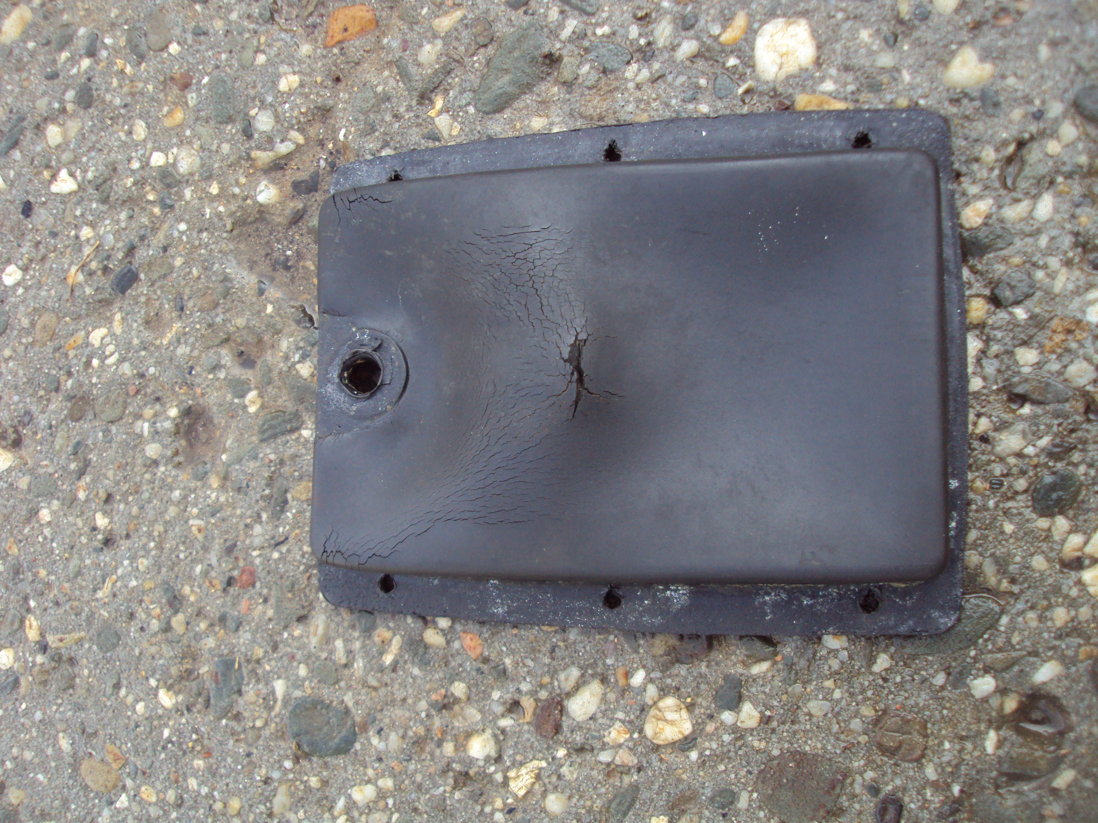

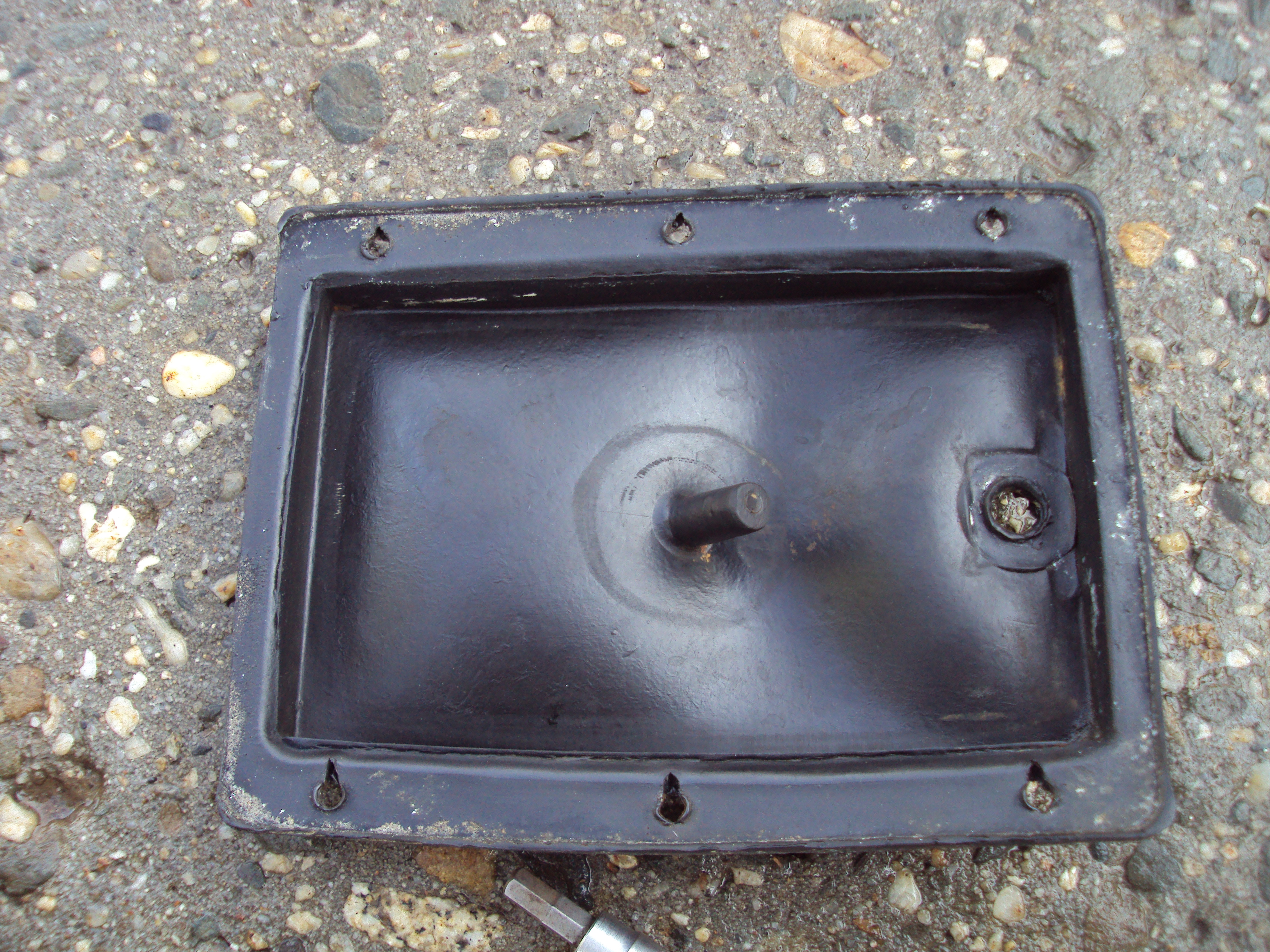

    Ja niedawno robiłem taką formę. Potrzebowałem zrobić membranę z gumy o wymiarach ok 15 na 25 cm, wysokość 3 cm (nietypowy kształt otwartego prostopadłościanu dodatkowo z wystającym w środku walcem), zrobiłem formę z blachy grubości 25 mm. Guma też jest formowana w prasie i przy wysokiej temperaturze. Kosztowało mnie to 40 zł za materiał na złomie (trochę miałem), kilkanaście tarcz do kątówki i kilka godzin pracy.
    Wydaje mi się że robienie takiej formy z zaprawy szamotowej itp. to raczej idiotyczny pomysł. Na pewno nie wyjdzie ona dokładniejsza niż jakbyś spawał z blach, podczas tłoczenia pewnie pęknie i materiał wejdzie w pęknięcia, forma może się pokruszyć i jej kawałki wejdą w plastikowy element itd.
    Tak jak napisałem, zamiast frezować z bloku stali czy aluminium można spawać z blach i też wyjdzie nie najgorzej, a na pewno lepiej niż z innych materiałów.
    Napisz może jeszcze jaki kształt chcesz tłoczyć, jaka wielkość, coś więcej bo wiadomo że nie każdą formę da się pospawać.

    A jaka jest wymagana? Mi udało się zrobić z dokładnością do 0,5 mm. Robiłem taką membranę jak na zdjęciu. Grubość ścianki 3 mm. Masa termoutwardzalna, wytrzymałość do 250 stopni Masa termoutwardzalna, wytrzymałość do 250 stopni
