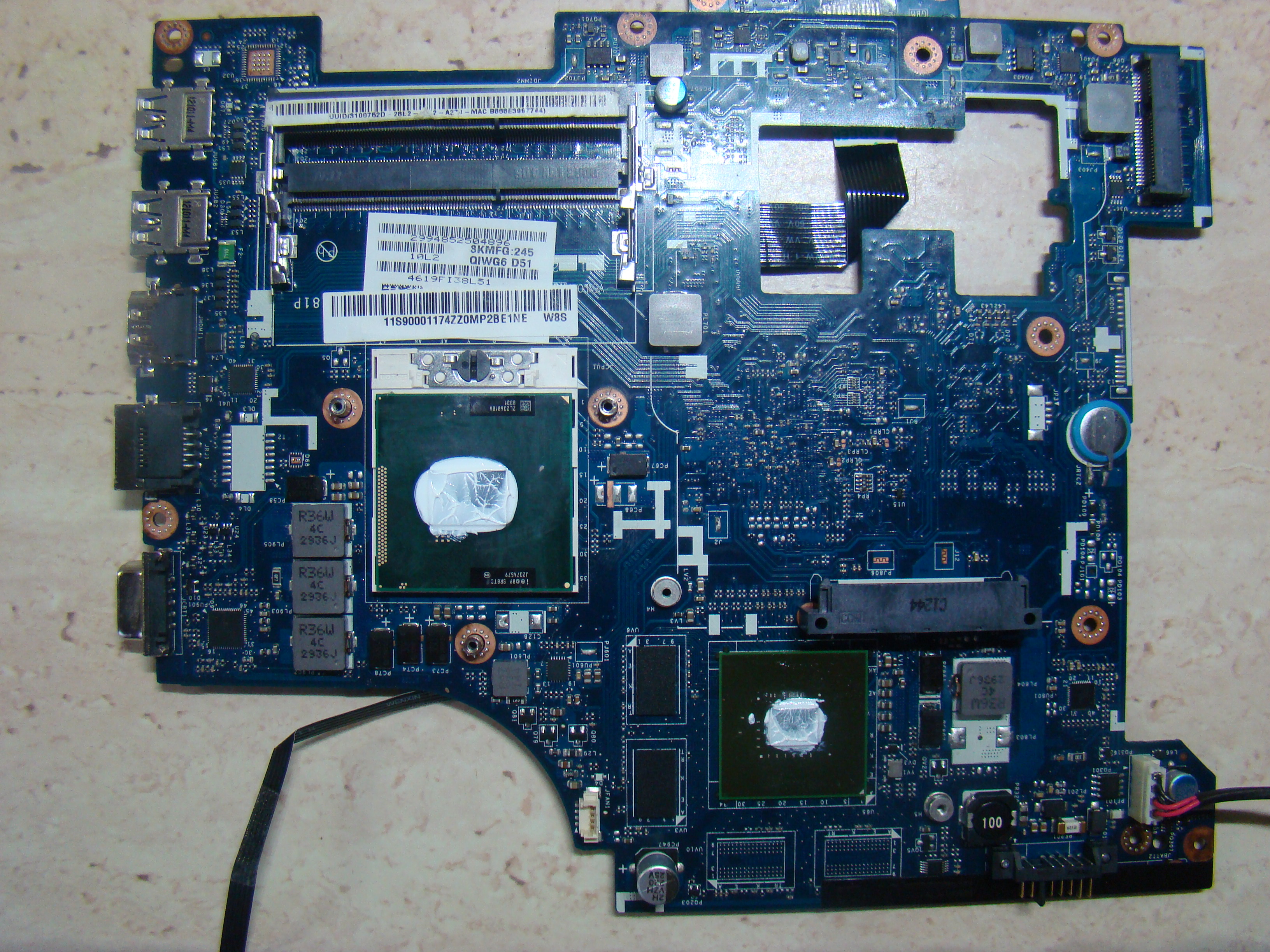

    Hej
    Mam mały problem z zalanym Laptopem Lenovo G580 (płyta główna LA-7981P).

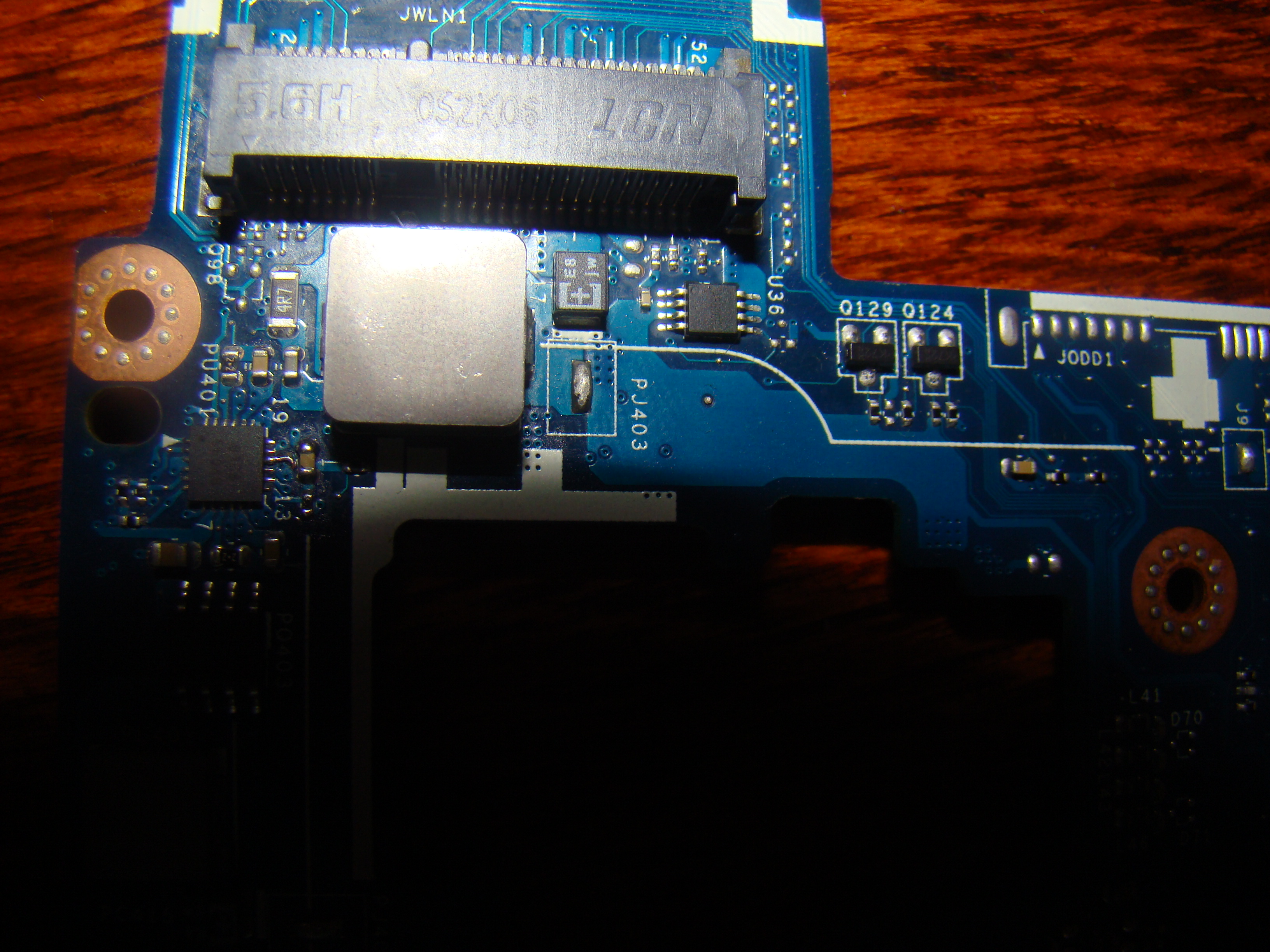

    Na początku jak trafił do mnie nie włączał się. Wycierałem z niego wodę ręcznikiem papierowym, zrobiłem mu kąpiel w izopropanolu, następnie w specjalnym płynie w myjce ultradźwiękowej (płyta spędziła tam 24h). Po wyjęciu i oględzinach stwierdziłem uszkodzenie wiązki LCD i upalona ścieżkę PU401 (przed myciem było na nim dużo nalotu siarki) ścieżkę połatałem.
    Następnym krokiem była wymiana wiązki LCD (uszkodziły się pozłacane styki) i wyczyszczenie JLVDS1.
    Po zabiegach płytę podłączyłem i odpaliłem. Okazuje się że prawie wszystko działa (jest obraz jak poświecę na matryce widać Windowsa jak pracuje, po HDMI działa normalnie) oprócz podświetlenia matrycy.
    Po podaniu napięcia 3,3V na 7 pin JLVDS1 matryca podświetla się, jest to sygnał DISPOFF który prowadzi do rezystora mierzy 49 ohm i tu stanąłem.
    Pomierzyłem też napięcia na JLVDS1. Te pierwsze są z podpiętą wiązką LCD a te drugie z odpiętą wiązką LCD. Napisałem tylko te napięcia co po odpięciu się zmieniają. Reszta jest taka sama jak w pierwszej kolumnie

    Może ktoś miał taki przypadek?

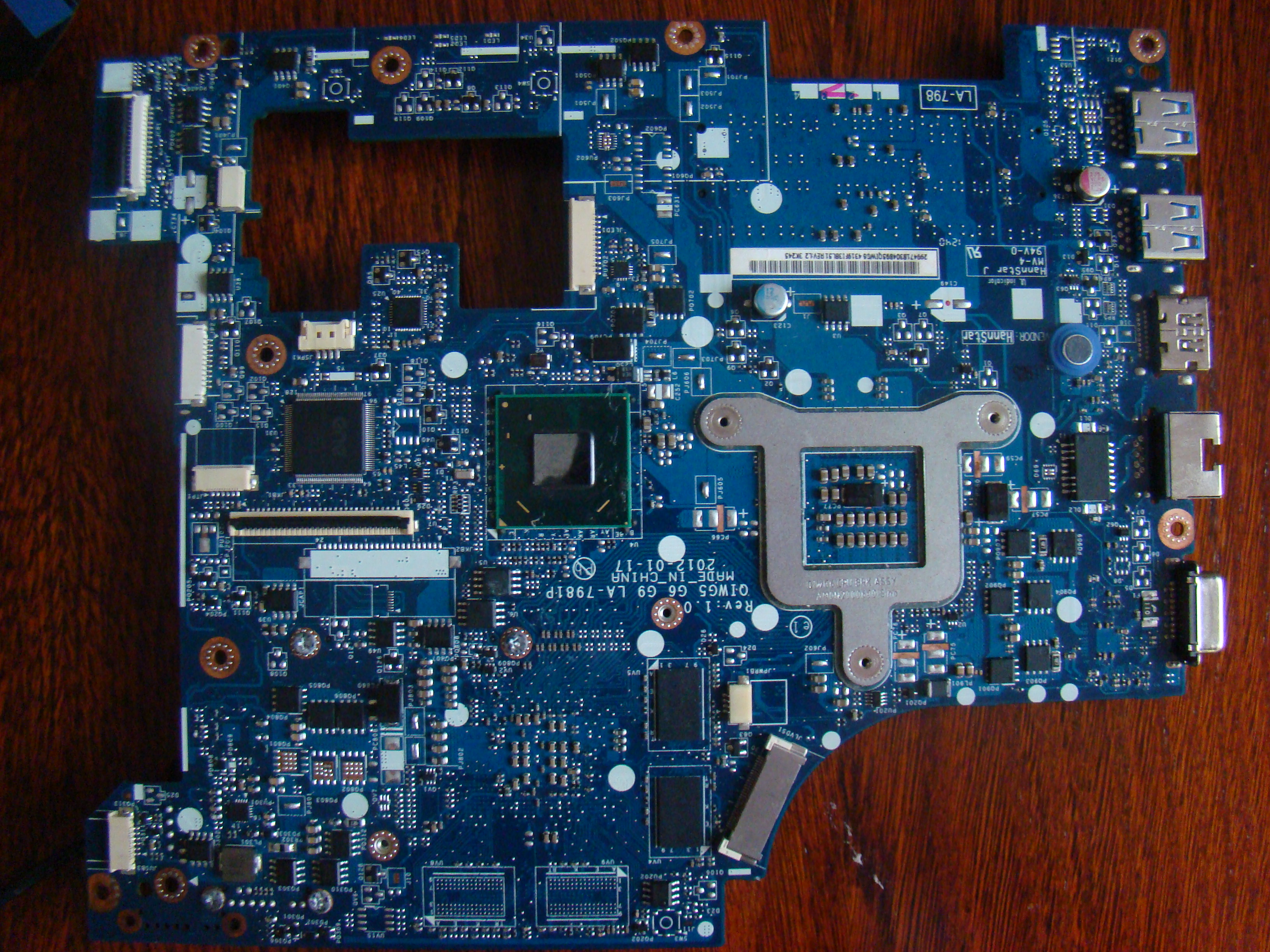

    Dorzucam schemat płyty i zdjęcia dla zainteresowanych.

    Jaki masz KBC , czy KB9012QF A3 ?
    Tam sa dwie Flash jedna dla Bios/ druga dla KBC
    Masz w zał. obie.
    dla Compal QIWG5_G6_G9 LA-7981P Rev.1.0, > KBC KB9012QF A3 / chipset HM76(czasem HM75)

    Mój układ to KBC KB9012QF A3, płyta QIWG5_G6_G9 LA-7981P Rev.1.0 ale chipsetem mam problem z ustaleniem jego modelu (zapewne programem można ale płyta zdemontowana)? U5 cFeon 328-104HIP, U6 cFeon QH16-104HIP, mam pytanie programowalne są U5 i U6 a U31 KBC KB9012QF A3 pracuje z programem z U5 czy jakąś cześć komórek zapisuje w KBC ?? brakuje mi sygnału ze 105 wyprowadzenia KBC mierzy na tym pinie 50 ohm zapewne miało wychodzić 3v3 lub jakiś przebieg na 90% uszkodzony KBC a przeprogramowanie biosu lub aktualizacja nic nie da bo do KBC jest inny soft, a po wymianie samego KBC bez programowania płyta będzie martwa.
