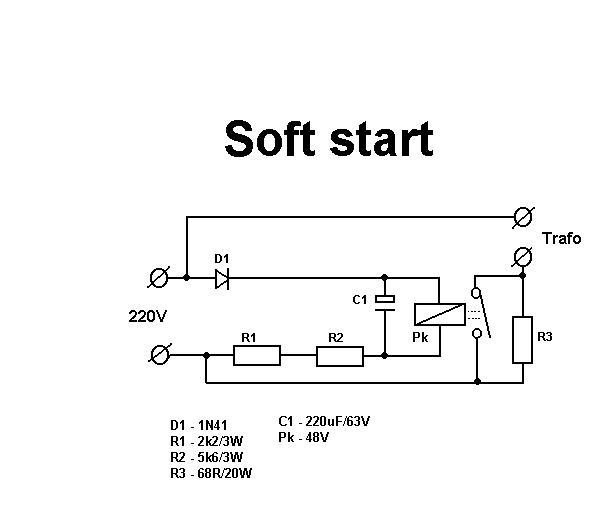

    posiadam schemat soft startu do transformatora układ prosty do bólu, niestety wymaga przekaźnika 48V czy jest moźliwość przerobienia układu na przekaźnik 12V?

    Witam!
    Jest to możliwe, ale BARDZO niekorzystne!
    Wymaga 4-krotnego zwiększenia pojemności kondensatora i 4-krotnego zmniejszenia oporności rezystorów R1 i R2, oraz zwiększenia ich mocy. W takim układzie wydzieli się też 4 razy więcej ciepła: w rezystorach 20 razy więcej, niż w przekaźniku.
    W przypadku przekaźnika 48V w rezystorach wydzieli się tylko 3 razy więcej, niż w przekaźniku, a w sumie - 4 razy mniej.

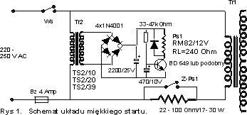

    To nie fajnie bo mam przekaźniki 12V a można by było dołożyć jakoś trafo do tego schematu?
    Posiadam kilka sztuk małej mocy i o małym napięciu.:)

    Można, ale układ się komplikuje. Cały "smak" układu oryginalnego jest w jego prostocie.
    Jeśli dasz transformator (12VAC), to logiczną konsekwencją będzie dodanie mostka, kondensatora i tranzystora z układem RC w bazie (kondensator baza - emiter i opornik z bazy do zasilania), aby wykorzystać możliwość zastosowania tanich i małych elementów.
    Zyskiem będzie kilkakrotnie niższy pobór mocy.

    No to pozostańmy przy transformatorze, ponieważ mam takowe 2 przekaźniki transformator zastosował bym TS2/14 co dało by 11,56V ew 2xTS4/17 połączone szeregowo potem stabilizatorem ściągnięte na 12V.

    Jak rozumiem RL na drugim schemacie to opór cewki przekaźnika tak? Moje maja po 400Ohm będzie działało?
    Tak kolego RL podane na schemacie to opór cewki przekaźnika. Jeśli twoje przekaźniki mają 400 Ohm to również układ będzie działał. Dlatego, że przy większej rezystancji popłynie mniejszy prąd, który będzie również prądem kolektora tranzystora, przez co tranzystor będzie mniej obciążony ;)
