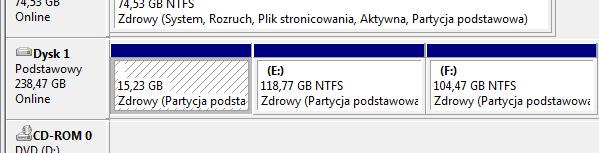

    Po długim czasie bezczynności podpiąłem go na zewnętrznym kontrolerze pod usb i sytuacja w vista wygląda tak:
    są widoczne 3 partycje (pierwsza ukryta - recovery, druga i trzecia podstawowa ntfs)
    Próbowałem uruchomić chkdsk na partycjach - niestety dostawałem informację o partycjach RAW

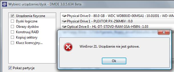

    No to zobaczmy jakie partycje wykryje DMDE (wybierz go z urządzeń fizycznych).
    http://dmde.com/download/dmde-3.0.5.634-beta-win32-gui.zip

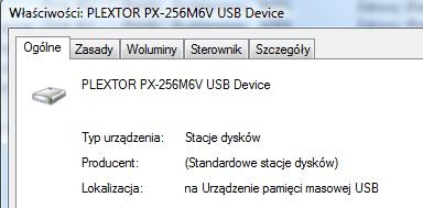

    Sprawa wygląda tak jak na obrazkach :)
    Po wybraniu dysku wypisuje urządzenie nie jest gotowe.
    Plextor M6V 256 GB - Dysk twardy nie widoczny w systemie Plextor M6V 256 GB - Dysk twardy nie widoczny w systemie Plextor M6V 256 GB - Dysk twardy nie widoczny w systemie
