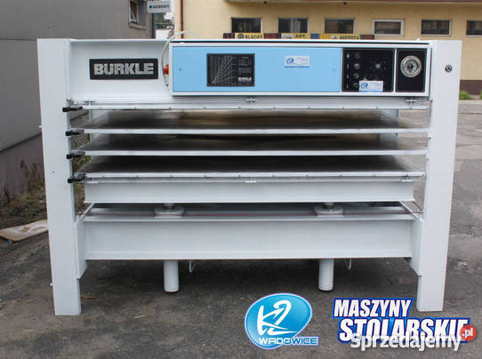

    Witam, chce wykonać prasę hydrauliczna do forniru wielopółkową z płytami grzewczymi o wymiarach: 4500mm x 2000mm(ew.1300).
    Jest mi ktos wstanie pomoc wykonać projekt ? co i jak ? jakie obciazenia, jakie kształtowniki, przesyłam przyklad takiej prasy wykonany przez firme :BURKLE : Projekt wielopółkowej prasy hydraulicznej do forniru z płytami grzewczymi 4500x2000 mm

    Moce są dosyć znaczne bo każda płyta to kilka kW tak na całość to ok 20-30kW płyt grzewczych.
    Po drugie to musi być proste .
    Lepiej kupić używke.

    Chodzi mi o to że nie ma używek 4000x1300 pras x jest tylko jedna w Polsce, a firma która wykonuje te płyty grzewcze. Za jedną sztukę 4000x1300 powiedziała mi 50000 tys. Zł. Jakieś propozycje. Albo wie ktoś grze można uderzyć o taką płytę?

    A co ty chcesz oklejać na 4,5m ?

    Kawałki, tu chodzi też o ilość nie o wielkość, bo na 3000 m też wystarczy, tylko chodzi o ilość półek, półka musi mieć conajmniej +- 3 m, płyta ma 2800, ale niekiedy są kawałki, np, blaty! Więc prośba o pomoc GdzIe Dostać te płyty grzewcze do tej prasy?!

    Musiał byś sobie sam zfabrykować.
    Patrzyłeś czy kupisz takiej wielkości blachę aluminiową grubą na ok 1cm?

    Z 2 sztuk zrobisz 1 płyte , ale tanio nie będzie , będzie qu....... drogo przy takich wymiarach , same grzałki to kilka tysięcy, i ze 100 kw poboru mocy.

    Mógłbyś mi przedstawić schemat wykonania!? I jakie grzałki?! Płyta grzewcza na wodę z pieca CO
    Raczej za mała temperatura.

    Potrzebuje 50-60 stopni.
