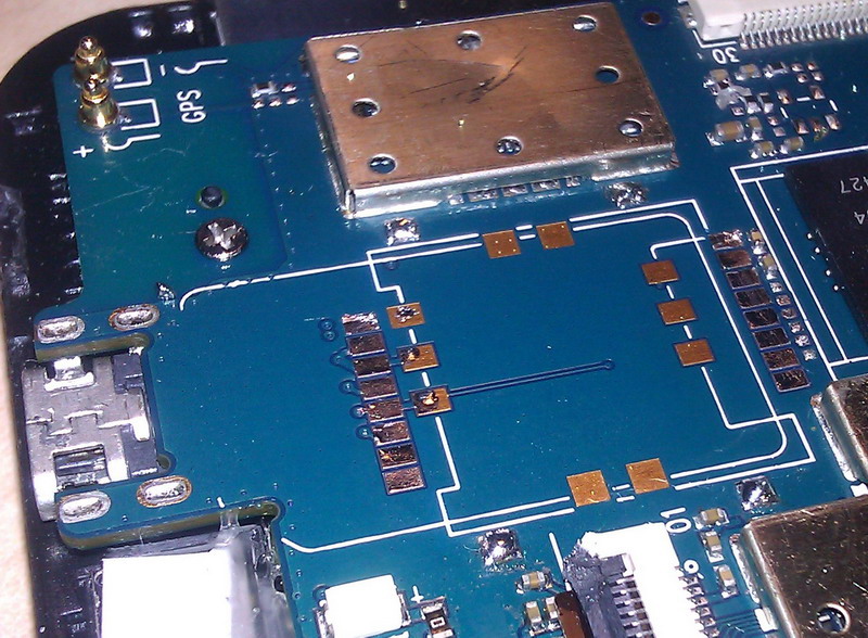

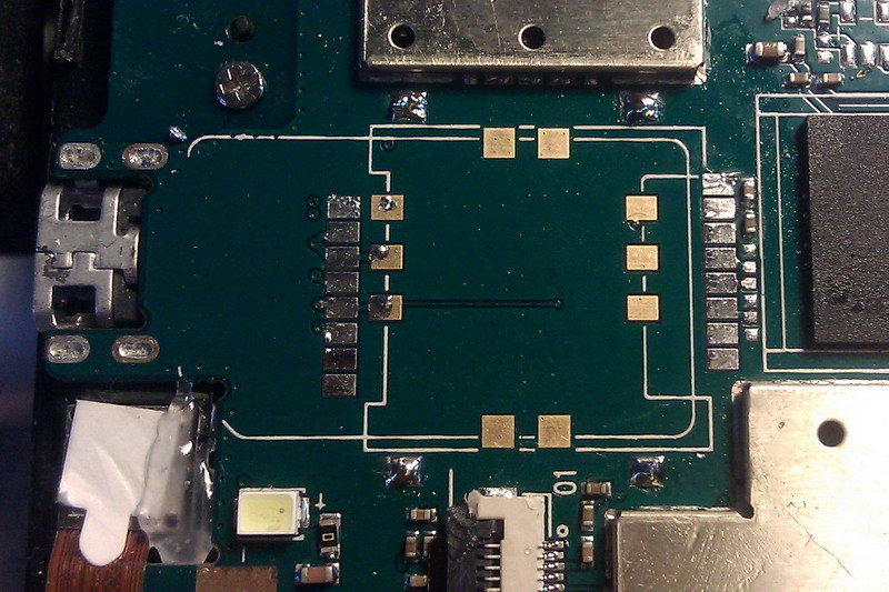

    jest sprawa dostałem tablet colorovo citytab lite 3g gps chodź to bez firmówka jakiś krzak to całkiem fajny sprzęt i jest problem,,,
    poprzedni właściciel na silę wkładał karty sim i rozpierniczył gniazda
    i teraz jest ból bo to po 1-sze tab z 2 simami a po 2-gie niema gniazda na wzór...
    co dalej zrobić...serwis chce 100zł za naprawę i nie dają gwarancji ze zrobią..
    ktoś może ma taki tablet żeby zobaczyć jak wygląda slot sim albo może wie co wsadzi w to miejsce żeby zadziałało....w zał foty jak wygląda PCB gdzie były złącza..

    Zobacz TUTAJ, które Ci pasuje wymiarami i wyprowadzeniami styków.

    hee qrde zapomniałem w ogóle o TME a szukałem na aledrogo w serwisach i w googole
    prawdopodobnie to jest to złącze bo nikt nic nowego nie wymyślił tylko wsadzili coś co już istnieje:
    http://www.tme.eu/pl/katalog/#id_category=100...arch=sim&page=1&s_field=accuracy&s_order=DESC
    dzieki za odp,,,,,
    jak kupie to spr i się pochwale co i jak.......

    pomierzyłem to złącze zgodnie z pdf niby sie zgadza wymiarowo wiec zanabyłem.....czekam jak dotrze

    ferddy slot sim dotarł z TME......po wlutowaniu pasuje jak ulał i po zabotowaniu sim działa idealnie..
    dzięki za pomoc..
