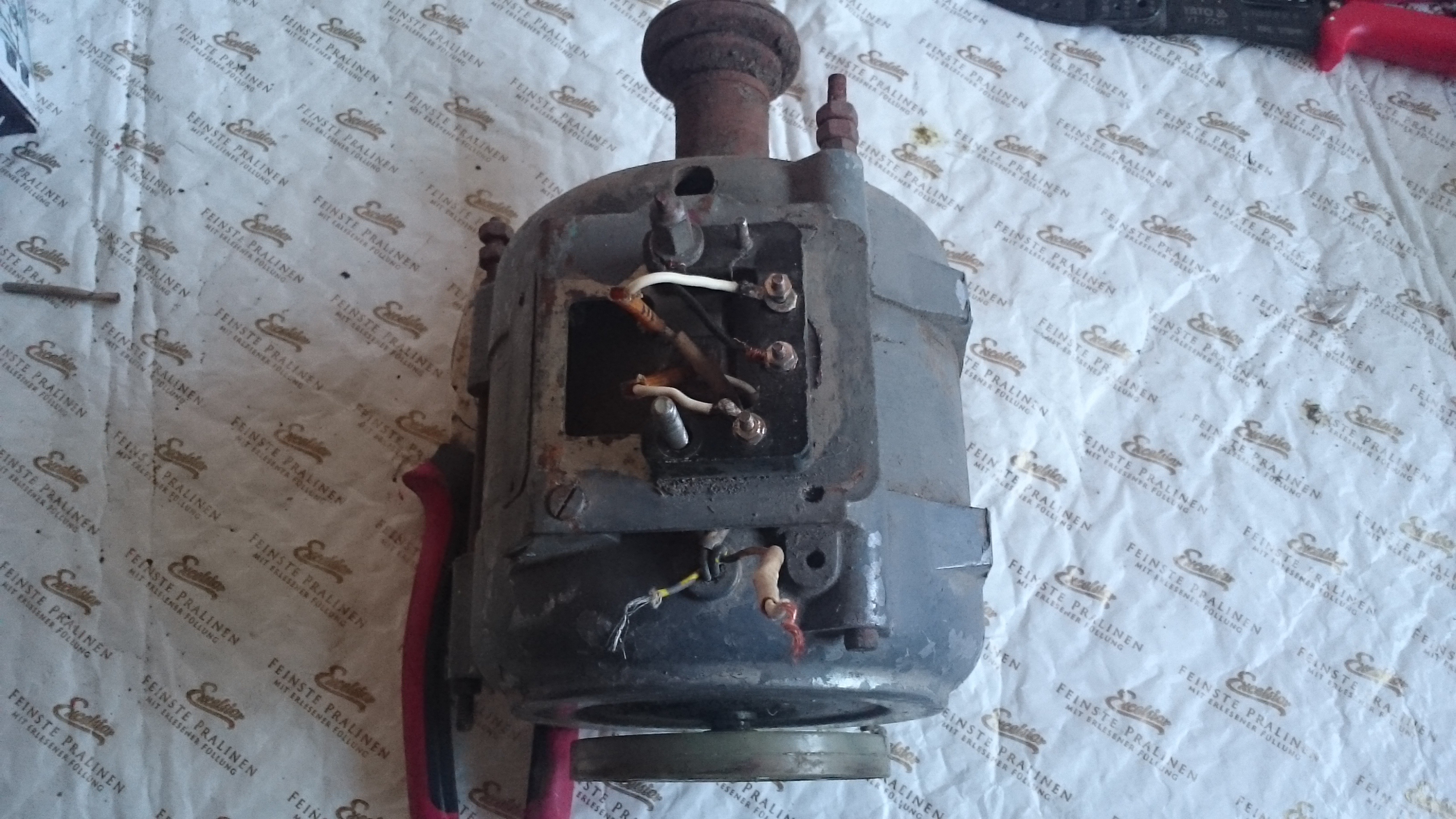

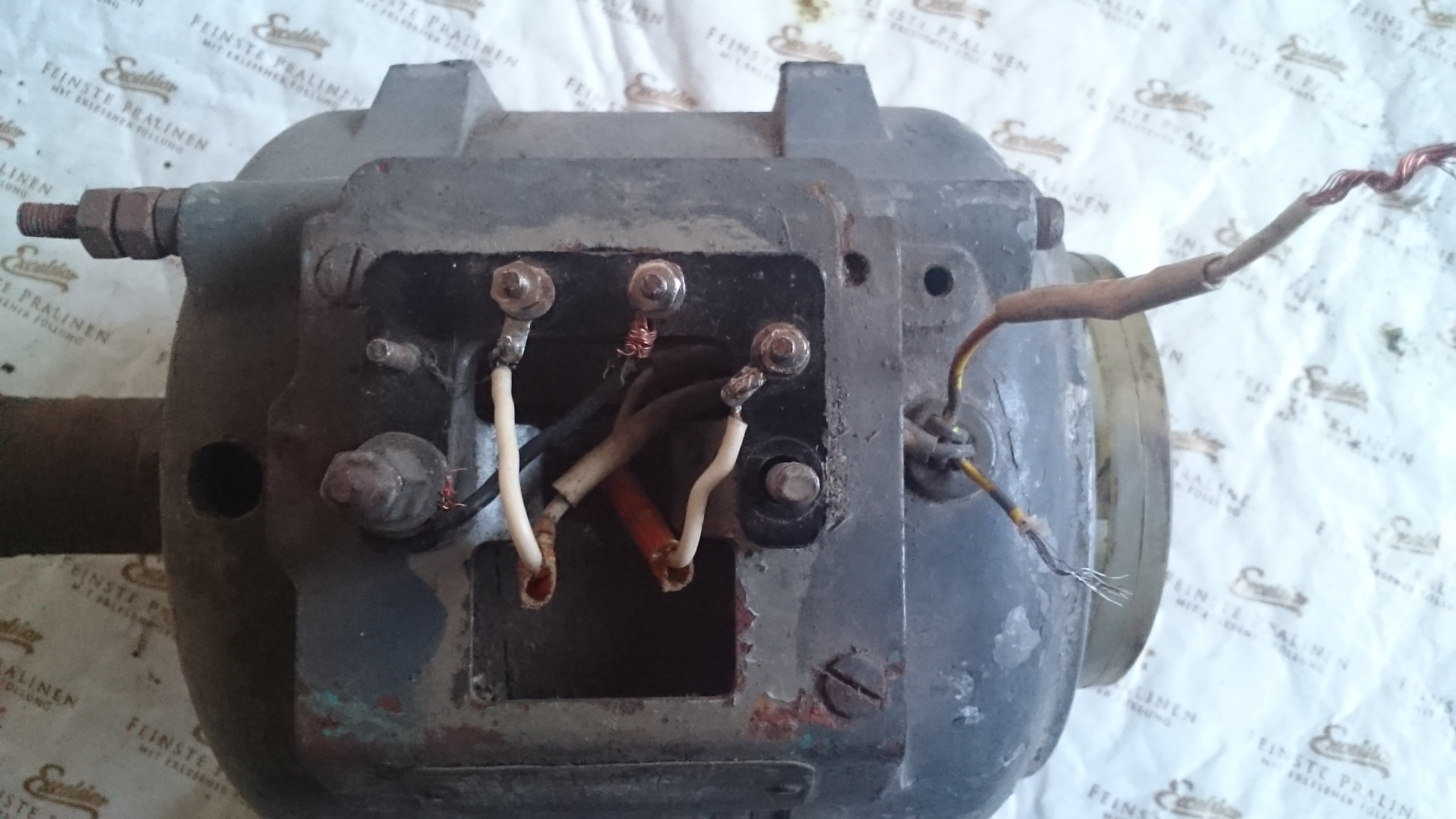

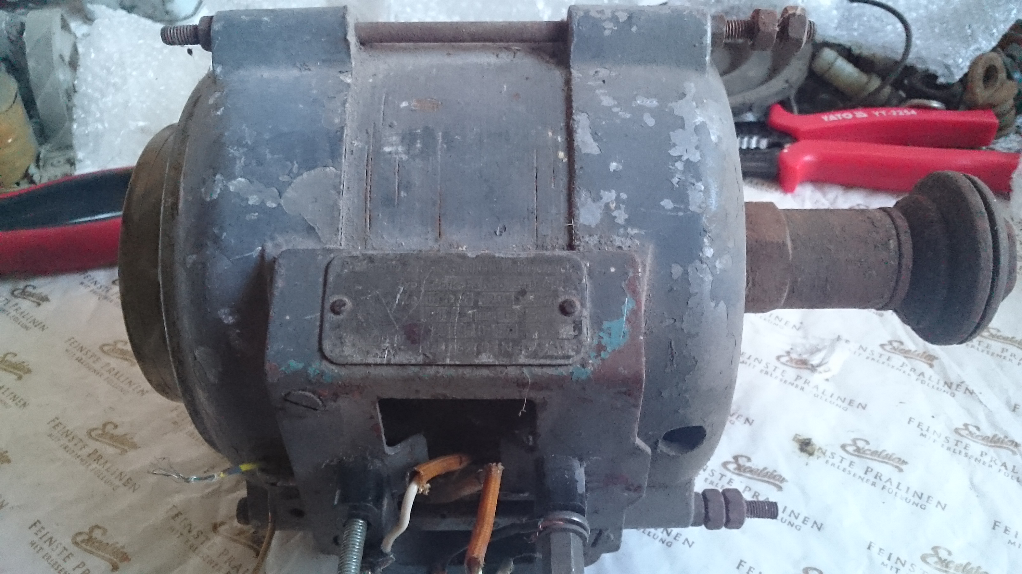

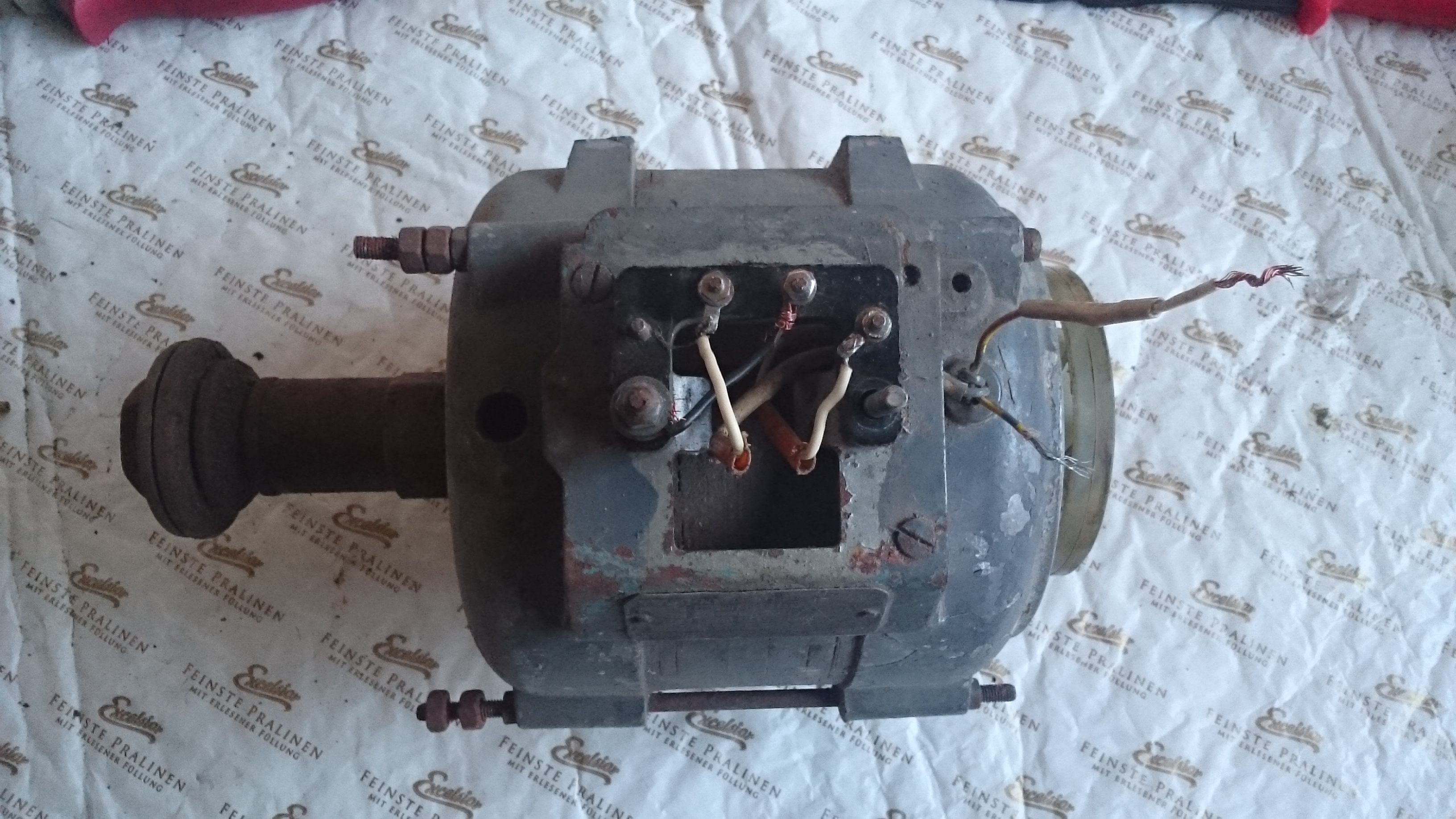

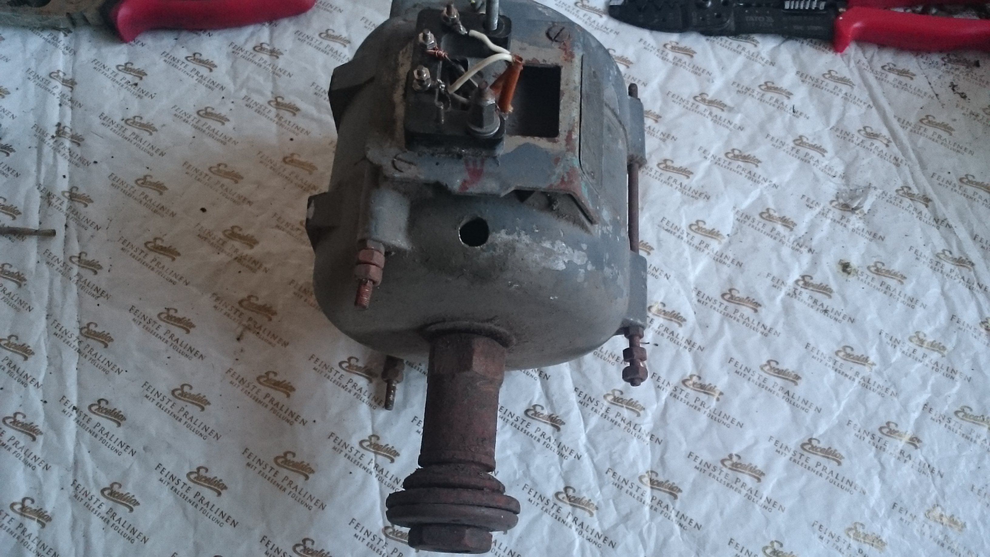

    Witam potrzebował bym pomocy jak prawidłowo podłączyć silnik? Parametry silnik fzrlb 140-60 moc 180w 220v 2,25a obroty 1420

    Witaj,
    Widzę że jest to nieśmiertelny silnik z pralki Frania :)
    Z tego co wiem tego typu silnik wyposarzony był w wyłącznik odśrodkowy, czyli jak silnik uzyskiwał prędkość obrotową 1420 wtedy tenże wyłącznik odłączał dodatkowe uzwojenie rozruchowe.
    Na początek musisz odnaleźć konkretne uzwojenia. Chwytaj miernik, wyłącznik odśrodkowy, będzie najprawdopodobniej zwarty, więc go łatwo odnajdziesz. Uzwojenie robocze będzie miało mniejszy opór niżeli uzwojenie rozruchowe. Jak rozróżnisz uzwojenia daj znać w temacie, wtedy pomożemy podłączyć :)

    Nie wiem czy dobrze pomięrzylem bo dopiero zaczynam "zabawę" z tym wszystkim a więc patrzac na zdjęcie 40 od lewej strony kabel bial nr 1 kolejny nr 2 kolejny z boku u góry czyli dłuższy nr 3 i krótki nr 4
    1-2 9,3 ohma
    3-4 ,900 M ohma
    1-4 7,32 M ohma
    1-3 4,2 M ohma
    Czy będzie mi potrzebny kondensator?

    A który to obwód wyłącznika odśrodkowego? Sprawdziłeś? a co z tymi dwoma przewodami po prawej stronie zdjęcie nr 40?
    Odnośnie kondensatora, juz tłumaczę.
    Silnik indukcyjny jednofazowy charakteryzuje się ZEROWYM momentem rozruchowym ( spowodowane jest to znoszeniem się momentów hamującego i silnikowego, które powstają w wyniku oddziaływania pól współbieżnych i przeciwbieżnych ale jest to inna bajka, na dłuższy wieczór ) stąd jest kilka rodzajów rozruchu takiego silnika:
    1. Poprzez włączenie kondensatora, tanie rozwiązanie, ponieważ kondensator przesuwa kąt prądu dodatkowego względem prądu głównego, dzieki czemu wytwarza nam się pole eliptyczne no i mamy rozruch.
    2. Mechanicznie : poprzez wprawienie ręcznie w ruch wirnika.
    3. Trzecia opcja poprzez włączenie w szereg rezystancji dodatkowej w obwód uzwojenia wzbudzenia. Robi się to w praktyce tak że stosuje cieńszy przewód, w tym uzwojeniu.
    Tyle sztywnej teorii
    Przy okazji szukałem na elektrodzie tematu podobnego do Twojego i cos się znalazło:
    Link
    Dokładnie takie same porady dostał tamten kolega jak w Twoim przypadku.

    Dziękuje bardzo czyli wynika z tego że u mnie przewód o nr 1 i 2 musi być cewka pracy (jaką?) oraz przewod 3 i 4 cewka rozruchów (16uf?)
    A zwarty jest 1 i 2
    Z tego co wyczytalem to rozruchów musi być 7,5 mam akurat 7 tylko że nie wiem jaką potrzeba do pracy ciaglej

    Na jakiej podstawie koledzy zakładają, że jest tam wyłącznik odśrodkowy? Ja myślę, że nigdy go tam nie było. :D
    szymon.szymanski napisał:
    1-2 9,3 ohma
    3-4 ,900 M ohma
    1-4 7,32 M ohma
    1-3 4,2 M ohma
    Jeżeli pomiary zostały zrobione prawidłowo to wyniki wskazują na uszkodzone uzwojenie. Proponuję rozebrać ten silnik.
