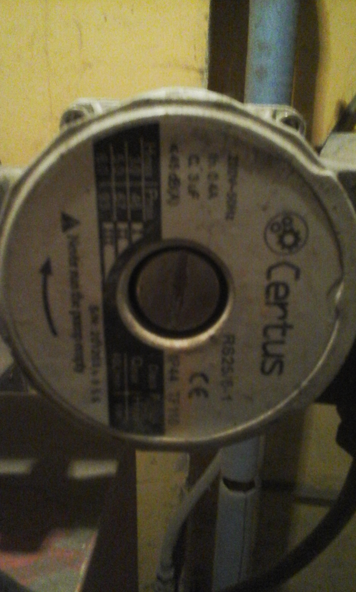

    Nie napisałeś nic o instalacji oraz o oporach przepływu w związku z tym trudno Ci w jakikolwiek sposób pomóc. Są dwa sposoby poradzenia sobie z tym:
    1) Pomiar oporów przepływu ;
    2) Zastosowanie elektronicznej pompy obiegowej .
    To drugie rozwiązanie z punktu widzenia ekonomii jest znacznie lepsze o czym przekonasz się czytając link.

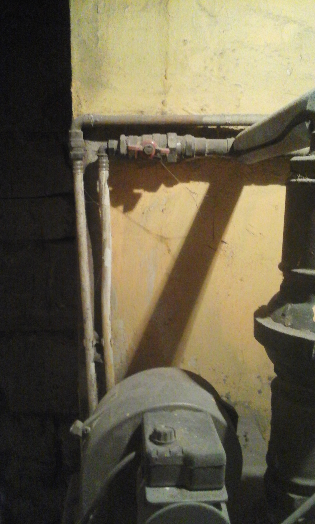

    Jeżeli w grzejniku grzeje tylko jeden bok ( od strony zasilania ) to są tylko dwie możliwości:
    1) Reszta grzejnika jest niedrożna;
    2) Grzejnik jest zapowietrzony.
    Ze względu na prawa fizyki innej możliwości nie ma :!:
    PS.
    Przepraszam, jest jeszcze jedna możliwość - podłączał go ( trzeci grzejnik ) ignorant.

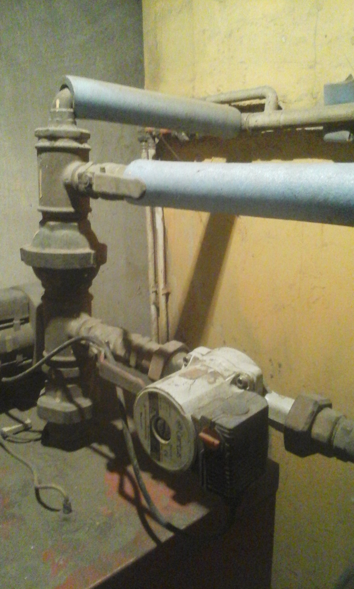

    U mnie w instalacji mam pomiędzy kotłem a najdalszym pionem około 12 metrów i nie mam problemów nawet gdy instalacja działa grawitacyjnie.
    Jeśli do szklanki wlejesz 100ml wody i 100ml oleju to olej będzie na górze na całej powierzchni a woda pod spodem - to chyba jasne. Tak samo zachowuje się zimna i ciepła woda.

    Sprawdź czy zasilanie i powrót są dobrze podłączone.
    Jeżeli jest rozdzielacz to czy nie jest zapowietrzony lub przykręcony.
    Przykręć grzejnik, który jest najbliżej kotła i grzeje najmocniej.

    Widocznie gdzieś w obiegu woda znajduje łatwiejszy przepływ z zasilania na powrót i niema potrzeby gnać do samego końca...Przykręć grzejniki wcześniej i przekonaj się. Troszkę wyobraźni nie zaszkodzi.
    O tym właśnie wspomniałem pisząc o ignorancie. Łatwo to sprawdzić nieraz trudniej poprawić.
