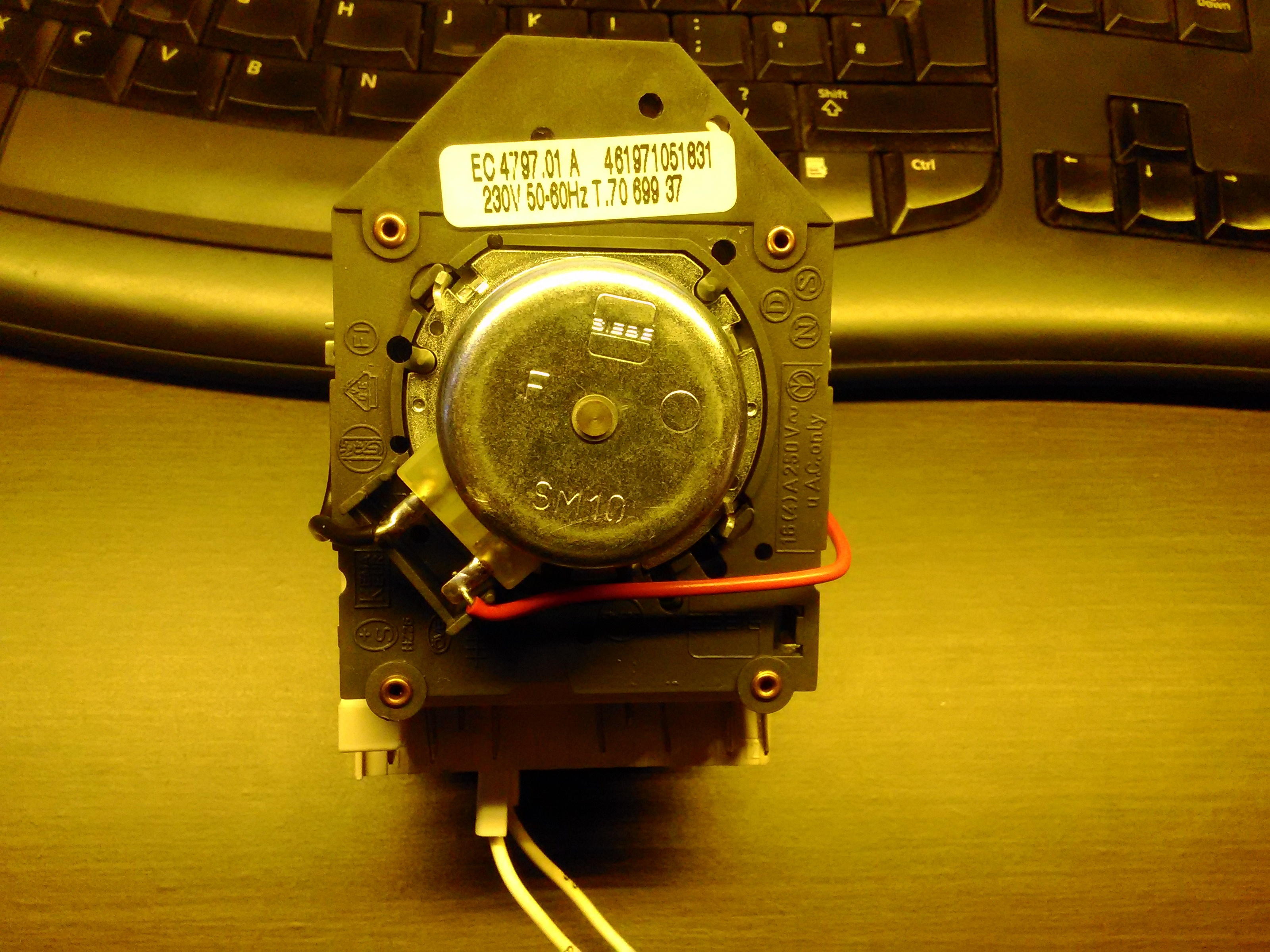

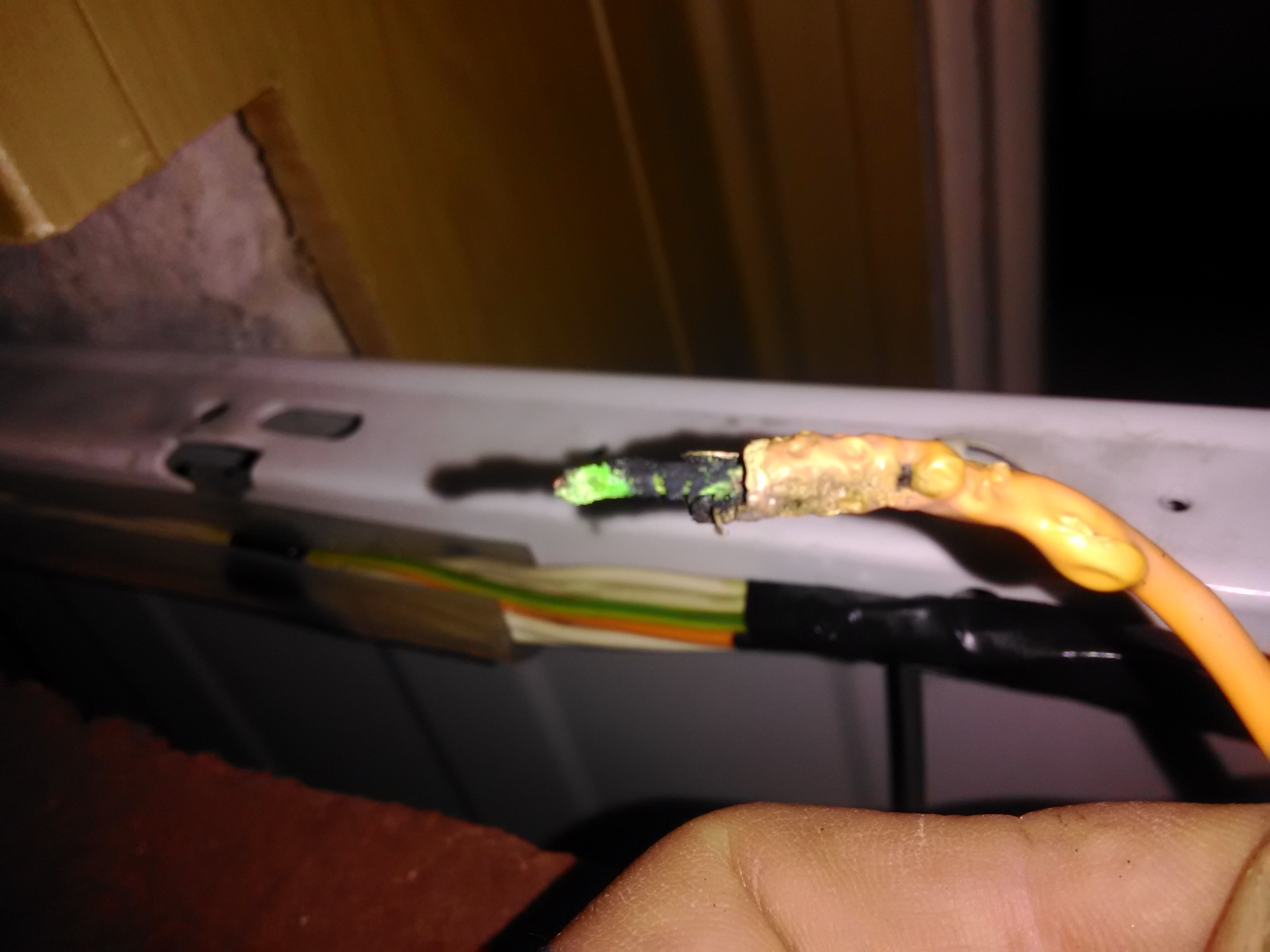

    Pralka nowa już prawie znaleziona, ale nie odpuściłem. Ostatnie podejście i znalazłem winowajcę. Przepalony kabel i wypalony styk-przewód (B1) lecący do grzałki.
    Tak to wygląda:
    Pralka Whirlpool FL244-500 - Program zatrzymuje się na grzaniu. Pralka Whirlpool FL244-500 - Program zatrzymuje się na grzaniu. Pralka Whirlpool FL244-500 - Program zatrzymuje się na grzaniu. Pralka Whirlpool FL244-500 - Program zatrzymuje się na grzaniu. Pralka Whirlpool FL244-500 - Program zatrzymuje się na grzaniu.
    Typ programatora: EC4797.01 A 461971051831
    Chciałem dać nową wsuwkę i dołożyć kawałek kabelka, ale styk rusza się w programatorze, więc programator raczej na złom-jest zanitowany, jakaś reanimacja wchodzi w grę???
    Znalazłem w serwisie aledrogo używany z gwarancją 30dni (70zł. z przesyłką)-czy warto?
  • #11 15306932
    majster222
    Posty: 115
    Ocena: 22
    Problem rozwiązany. Rozebrałem programator, przełożyłem wypalony styk grzałki w inne miejsce, oraz zamieniłem miejscami 2 segmenty programatora (1 był wypalony troszkę przy styku). Operacja zajęła ok. 1.5 godz. a satysfakcja jaka :)
