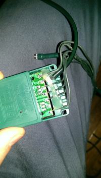

    Witam. W prawdzie jesteśmy już po świętach, ale mam taki problem z lampkami, że tylko co trzecia lampka świeci jak należy, zaś pozostałe święcą bardzo delikatnie. Tu rodzi się pytanie, czy da się z tym coś zrobić, żeby wszystkie świeciły? Z góry dziękuję za odpowiedź i pozdrawiam.

    Sprawdzić luty może na początek. W ogóle, to kiedy patrzę na te wynalazki, to włos się jeży na głowie.
    Podstawową sprawą w tych skrytobójczych świecidełkach powinien być osobny zasilacz, z którego wychodziłoby 12 V DC.
    Do czego tu potrzebne 12V DC?
    Jest tu dodatkowa przeszkoda w postaci położonego kleju.
    Pierwszy przewód od prawej jest przewód wspólny + ten musi pozostać na tym miejscu.
    Drugi od prawej jest jako rezerwa - bez dołączonego przewodu, ale tyrystor po drugiej strony jest wmontowany. Na to miejsce należałoby przełożyć przewód od lampek które nie świecą. Trzeba zapamiętać pierwszą lampkę od sterownika, która nie świeci i przewód od tej lampki przełożyć w to puste miejsce. Oczywiście, po odłączeniu od sieci.

    Po pierwsze:
    Te diody ledwie się trzymają. Tam jest pełne napięcie sieci. Fakt, wyprostowane, więc sprzężenia pojemnościowego z ziemią nie ma, ale i tak, gdy się urwie jedna z pierwszych diód w szeregu i będzie wystawal przewód (wielokrotnie widziałem), będzie to niebezpieczne (np. dla dzieci).
    2. są wersje tych światełek do łączenia - wówczas cieniusieńkim kabelkiem leci 230 AC przez całą długość.

    Sprawdz połączenia może gdzieś jest zimny lut.

    @diantus Mówisz, że ten sposób powinien pomóc?
    Bo mam jeszcze takie drugie ledy tylko tam jest ich 80 sztuk, w tych jest 300. Ta puszka jest podobna i myślałem jeszcze nad "przeszczepem", ale pewnie to by nie wypaliło zważywszy np. na różnicę w ilości led-ów. Dobrze myślę?

    Ten sposób pomoże na pewno gdy "przeszczepiony" szereg lampek jest sprawny.
    Dotyczy to tylko tej "puszki", gdyż nie w każdej jest taka pozycja rezerwowa. Odpowiem gdy zobaczę co w środku tamtej jest. Układ podłączenia - gdzie plus, gdzie minus i innych też jest różny.
    Ten szereg lampek na 8o szt. jeśli jest na napięcie 230V, tzn. że były dołączone do podobnego sterownika to można dołączyć po sprawdzeniu jak wyżej.

    Trezeba wymienić PCR 406 ale w Polsce to raczej taniej kupić nowe lampki
