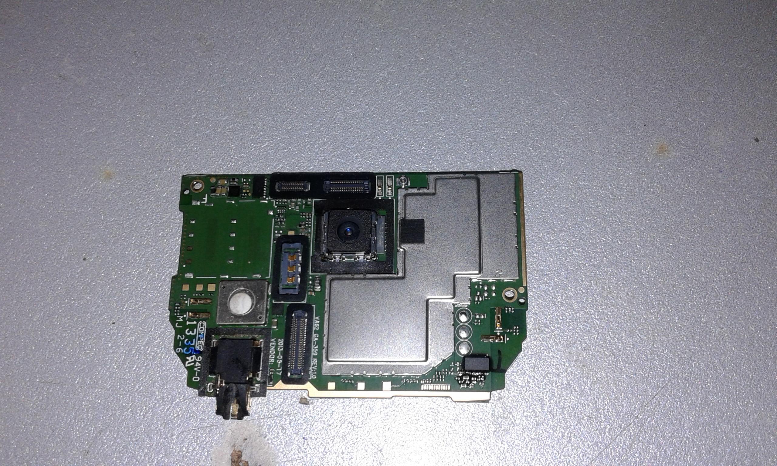

    Witam, mam w serwisie nokie 625 niestety ma wyrwane 2 punkty lutownicze gniazda sim czy mogę prosić o pomoc w zrobieniu obejścia ?
    poniżej zamieszczam zdjęcie.

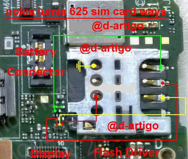

    witam czy moge prosic o opis dzie przylutowac obejscie 1,2 pinu , poniewaz zdjecie jest troche niewyrazne ,
