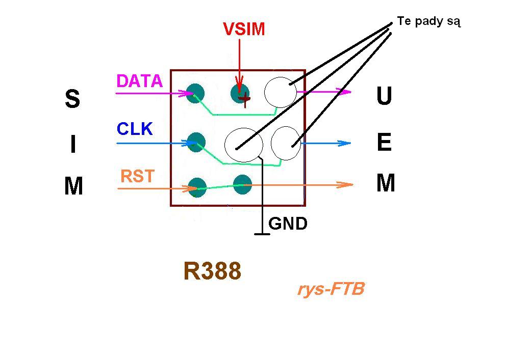

    Witam!
    mam nokie która ma wyrwane pady od układu sim ale nie wszystkie, czy da sie jeszcze coś z tym zrobić?
    ten rysunek przedstawia ktore pady są
    Nokia 6230 – wyrwane pady SIM, które połączenia można odtworzyć? (schemat)

    tak jest to do zrobienia na schemacie wszytko znajdziesz

    tak jak masz zaznaczony przebieg zielona linią przez filtr:
    DATA do pada na rogu
    CLK do pada ponizej (z niebieska strzałka w prawo)
    RST bedziesz musiał podpiąć do sciezki, ktora wychodzi z pada z pomarańczową strzałką, możesz lekko zdrapać laminat i pocynować
    pozdr

    a reszta padów nie jest potrzebna?
    moze mi ktos opisać ktory pad od czego na tym małym schemacie karty sim?
