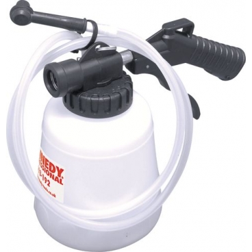

    Witam. Po wymianie pompy ABS Cały układ się zapowietrzył a odpowietrzaczem nie idzie tego zrobić jak należy. Posiadam coś takiego: peugeot 307. 2004r - Jak prawidłowo odpowietrzyć cały układ hamulcowy - peugeot
    Wyssałem z układu stary płyn i 2 litry nowego, ale to nic nie dało. Nie wiem czy sama pompa hamulcowa nie powinna być wpierw odpowietrzona, jeśli tak, to jak to zrobić prawidłowo? Pozdrawiam

    OK. a pompę hamulcową odpowietrzać osobno czy wystarczy że zassam na kole?
