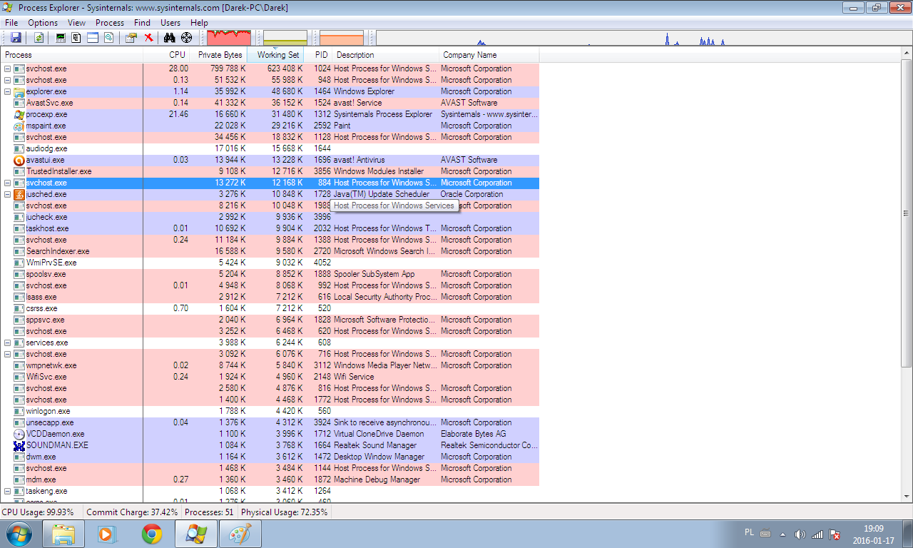

    Mój komputer nagle z dnia na dzień strasznie zwolnił oraz bez żadnego obciążenia zużycie procesora skacze z 0 do 100. Z reguły bardziej trzyma sie przy 100%.
    Co może być tego przyczyną?

    Ok. tak więc Panowie, zeskanowalem komputer za pomocą FRST dwa razy raz normalnie i raz w trybie awaryjnym z obsluga sieci. oraz zrobilem SS z Process Explorera. wszystko w załącznikach.

  • #10 15353639
    marcin878787
    Posty: 504
    Pomógł: 39
    Ocena: 33
    Autorze pogrupuj procesy od największego użycia i rozwiń wszystkie klikając w minusy ( pokaż screeny ).
    Będzie wtedy wiadomo jaki proces obciąża cpu najbardziej.

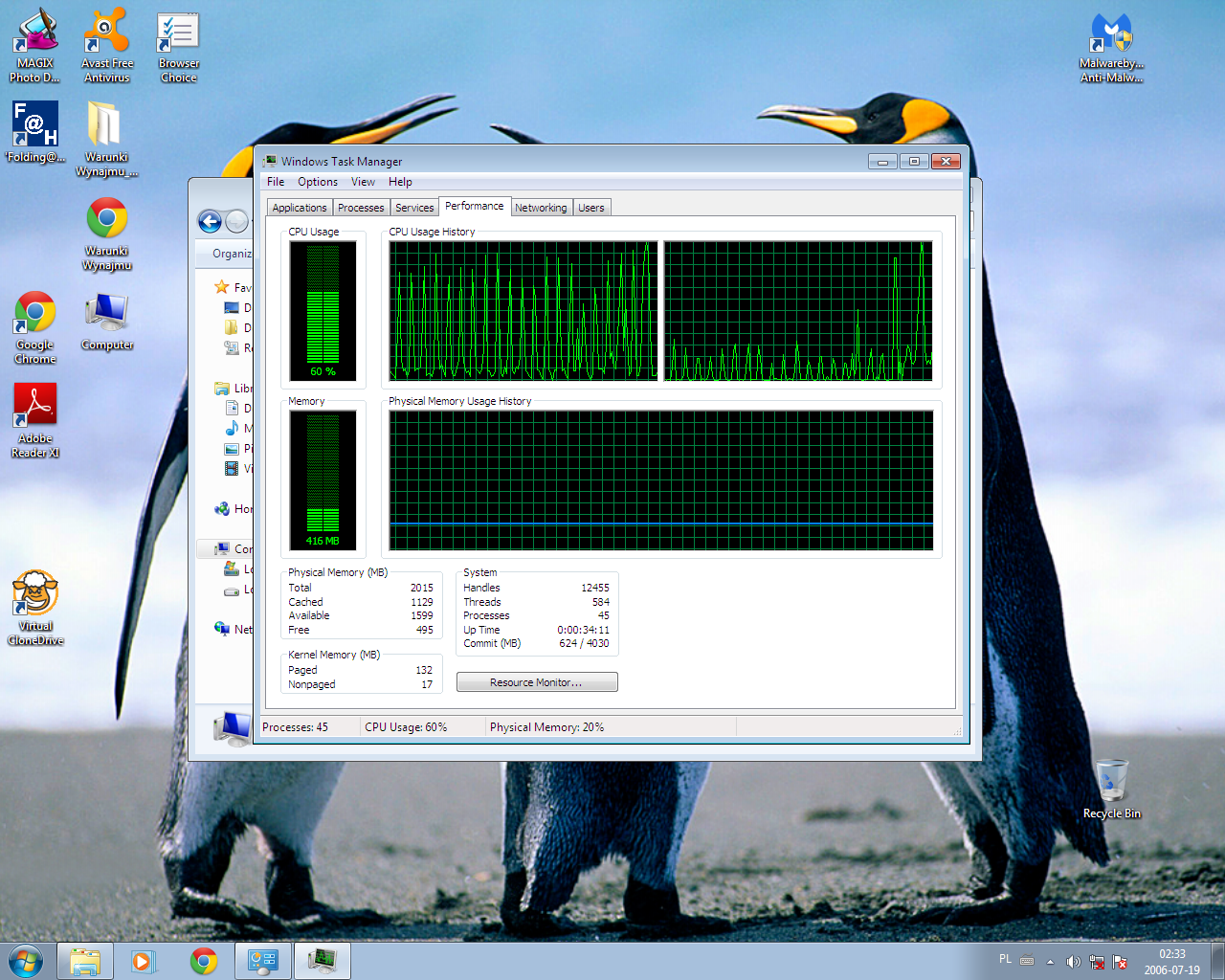

    No więc tak: Windows 7 Profesional SP1 32Bit (chyba pirat) 2gb ram
    sssy.png ---> zaraz po uruchomieniu sie windowsa
    2222.png ---> wykonany z 2 minuty po uruchomieniu kompa
    bbbb.png ---> tak wyglada wykres po kilku minutach nic nie robienia
    po 2 minutach proces svchost mial ponad 600 000 K a po 5 minutach spadlo do 154 000 K uzycie CPU wacha sie od 20% do 60% jak nic nie robie. gdy odpalam byle jaki folder odrazu jest 100% i sie chwile trzyma

  • #16 15380000
    marcin878787
    Posty: 504
    Pomógł: 39
    Ocena: 33
    @korey1990 pogrupuj procesy od największego użycia cpu i tylko wtedy gdy obciążenie cpu będzie największe.
    Poprzez takie wyciąganie informacji temat nie potrzebnie się wydłuża.

    W momęcie kiedy je sortuję od największego do najmniejszego widok drzewka się zamyka.

    W Process Explorer wybierz p.p.m. na proces svchost ( u samej góry ) - > wybierz properties - > dalej zakładka image [ pokaż skrena ] - > zakładka thread - > pogrupuj od największego użycia cpu [ pokaż screena ]
    To samo wykonaj dla procesu WmiPrvSe.
    Napisałem abyś pokazał screena gdy użycie cpu będzie największe, a tutaj było 68%
    W temacie napisałeś, że osiągasz 100%.

  • #24 15400202
    marcin878787
    Posty: 504
    Pomógł: 39
    Ocena: 33
    Wybierz w Process Explorer - > File - > "Show details for all processes" i wtedy wykonaj to o czym napisałem w 22 poście.
    Nie pokazałeś screenów z zakładek image. Chciałem sprawdzić czy mają prawidłowe ścieżki.
    Jeżeli nie mają może to oznaczać obecność infekcji.
    Nie widać tutaj usług podlegających pod proces svchost.exe
    Tylko pamiętaj wykonaj to gdy użycie cpu będzie największe.
    A poza tym dalej obserwuj na bieżąco jakie procesy wykorzystują najwięcej zasobów komputera i czytaj uważniej to co napisałem.
