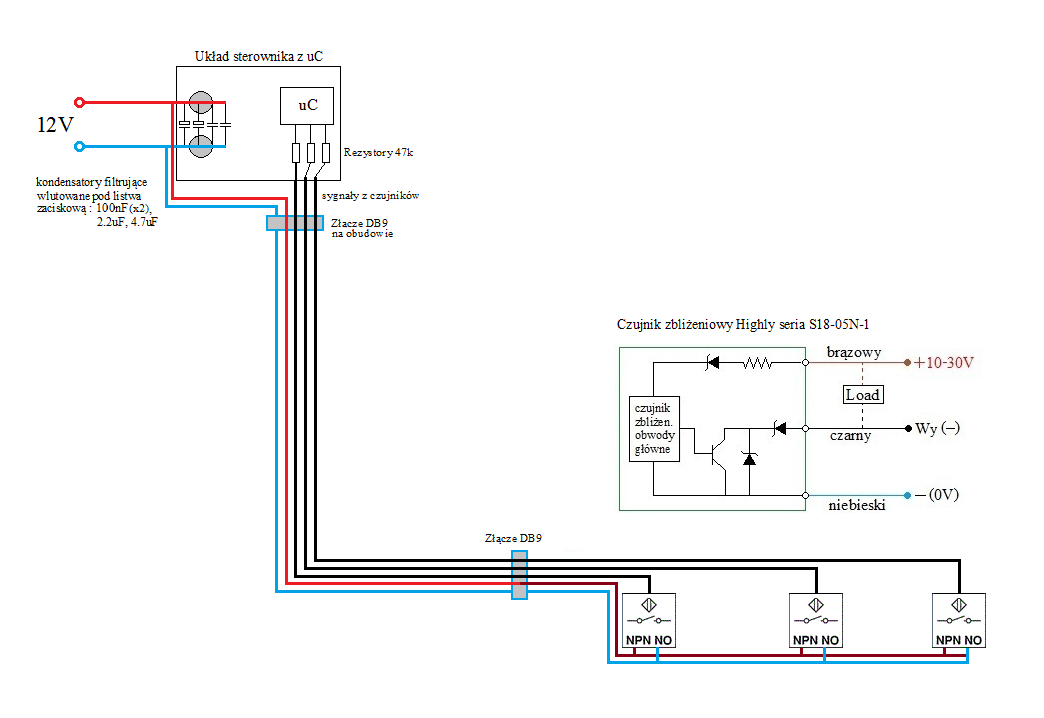

    Mam pytanie odnośnie możliwości zasilania z jednego źródła układu z mikrokontrolerem oraz trzech indukcyjnych czujników krańcowych (z których sygnały będą podłączone do wejść mikrokontrolera). Układ mikrokontrolera jest zasilany napięciem 12V. Ponieważ czujniki krańcowe można zasilić napięciem w zakresie 10-30V, dlatego pomyślałem o możliwości podłączenia ich równolegle do napięcia zasilającego układ z mikrokontrolerem.
    Problem w tym, że nie wiem czy to poprawne rozwiązanie a dodatkowo najdalszy czujnik będzie oddalony od obudowy z układem mikrokontrolera o ok. 2-2,5m.
    Czujniki „po drodze” podłączane były by za pomocą złącz DB9.
    Czy w tym przypadku można zasilić z jednego źródła zasilania układ z mikrokontrolerem oraz czujniki krańcowe ?
    Jeśli tak to w których miejscach należy zastosować kondensatory filtrujące i o jakich wartościach ?

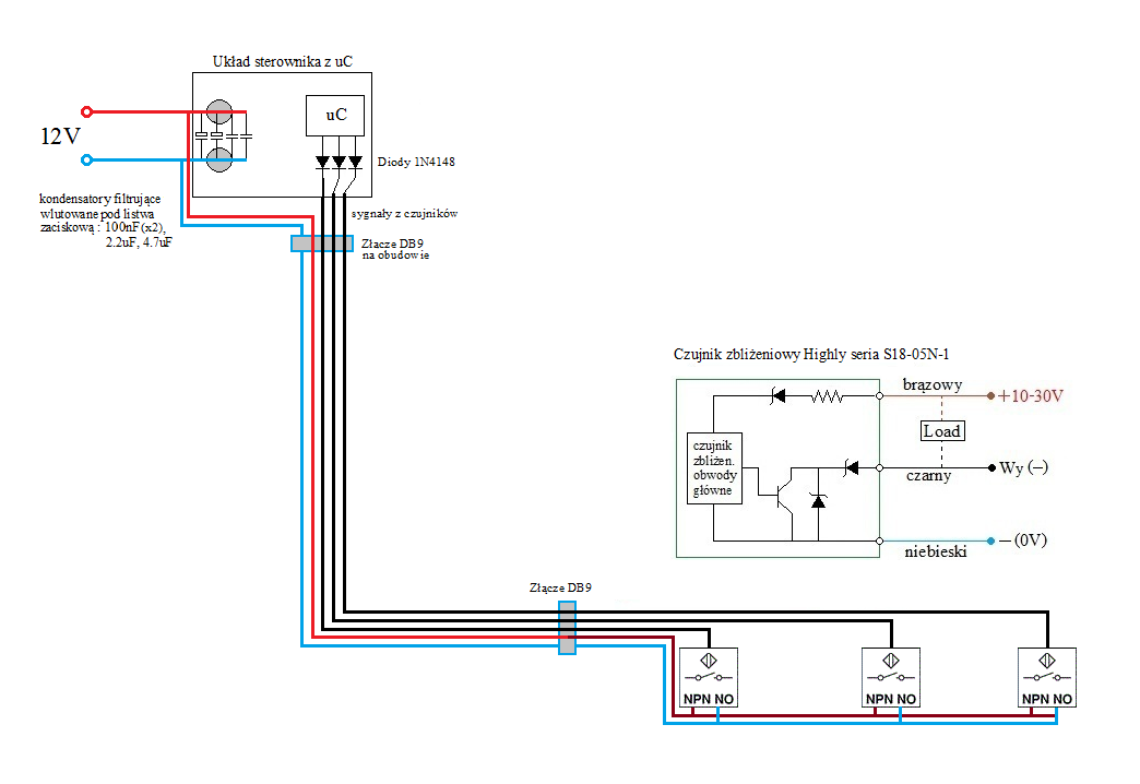

    Piotruś_999, ten układ z mikrokontrolerem po podłączeniu do "żywego" napięcia działa poprawnie tak więc pewnie już zawiera wymagane elementy filtrujące. natomiast w którym miejscu dać te kondensatory o których pisałeś ?
    Załączyłem "poprawiony" schemat.
    Chodzi o to, że czujniki będą podłączone do złącza zasilania układu mikrokontrolera w jego obudowie a następnie do złącza DB9 i stamtąd przewodem z wtyczkami DB9 "dalej" - do kolejnego złącza DB9 i nastepnei do czujników. Dodatkowo na schemacie naniosłem kondensatory o których pisałeś.
    Czy kondensatory wlutować tak jak na schmacie czyli za złączem DB9 już w obudowie z mikrokontrolerem ?
    Czy dodatkowo może pomóc wlutowanie takich drabinek - np. w złączu "pośrednim" czyli tym zaznaczonym na załączonym schemacie niedaleko od czujników ?
    Czytałem, że w przypadku mikrokontrolera kondensatory filtrujące najlepiej lutować jak najbliżej nóżek zasilających układ. Natomiast chciał bym się poradzić, gdzie najlepiej wlutować kondensatory w przypadku odsprzęgania zakłóceń, które mogą pojawić się na wejściu zasilania mikrokontrolera w przypadku, gdy do jednego źródła zasilania wraz z układem mkrokontrolera będą podłączone równolegle czujniki.
    Excray, w momencie pojawienia się metalu w pobliżu czujnika, następuje przewodzenie masy na wejście mikrokontrolera.
    Czy w takim przypadku również należy zastosować transoptopry ?

    Jak najbardziej. Odizolować uC od czujnika. Skąd wiesz że kiedyś czujnik się nie uszkodzi i wystawi na to wyjście 12V? Albo ktoś przez pomyłkę wepnie tam czujnik Totem-Pole bądź PNP? Albo na przykład nie podepnie równolegle innego sygnału który będzie już 12/24V? Wtedy usmaży Ci z miejsca uC i ten ktoś słusznie stwierdzi że jakiś paprak to robił że nie odizolował uC od sygnału z czujnika szczególnie że czujnik jest zasilany z 12V.

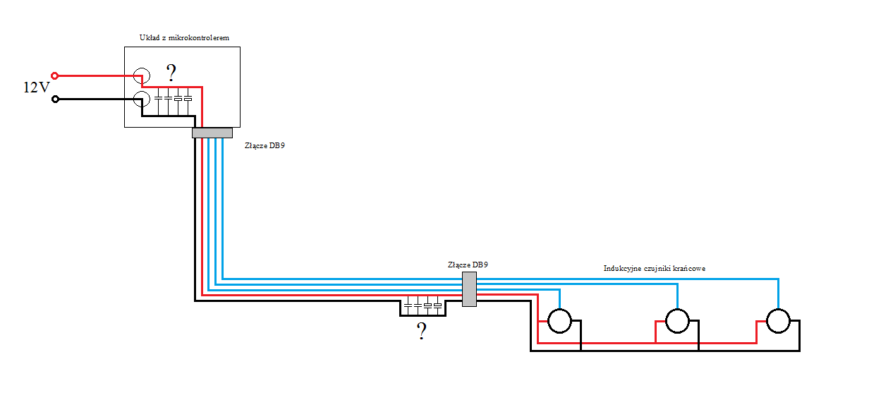

    Jeśli to nie kłopot to podpowiedzcie mi jeszcze gdzie wlutować te kondensatory.
    Załączam jeszcze raz schemat, tym razem poprawiony.
    Opisałem to powyżej, tylko już zdążyłeś odpisać.
    A może jeszcze jakoś inaczej to poprawnie się wykonuje ?
    Dodatkowo mam pytanie o transoptory. Jak je poprawnie podłączyć ?
    Czy taki transoptor po prostu lutuje się pomiędzy biegun dodatni zasilania (12V) a wyjście sygnału z czujnika czyli w taki sposób w jaki zaznaczono na załączonym poniżej schemacie podłączenie cewki przekaźnika ?

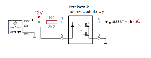

    Czy do separacji można użyć np przekaźnika photo :
    Link

    Płytka posiada mikrokontroler Atmel ale nie posiada wbudowanego zasilania tylko złącze zaciskowe do drukudo podłączenia zasilania stabilizowanego 12V z zewnątrz.
    Właśnie do tego złącza chcę dodatkowo podłączyć przewody zasilające czujniki.

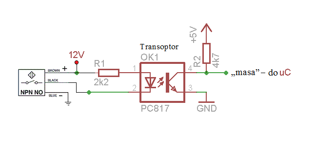

    Przykładowo tak jak na załączonym obrazku:
    Re: zasilenie mikrokontrolera i czujników z jednego źródła
    Od strony opornika do +12V a drugi punkt do wyjścia z czujnika.
    Swoją drogą załącz jeśli możesz zdjęcie tej płytki. Czy ona nie posiada już przypadkiem transoptorów na wejściu?

    A co sądzisz o podłączeniu kondensatorów filtrujących tak jak na ostatnim załączonym schemacie ? Czy dawać je przy obydwu gniazdach DB9 czy tylko przy tym wewnątrz obudowy z układem mikrokontrolera lub w ogóle bezpośrednio wlutować do płytki od spodu złącza zaciskowego ?
    Jak to poprawnie wykonać ?

    Ja bym dał przy płytce. Wygodniej zamontować bo masz miejsce a i tak nie są potrzebne przy DB9. W czujniku na pewno też są kondensatory.

    Czy w celu podłączenia sygnału z czujnika do wejścia mikrokotrolera zamiast transoptora można zastosować przekaźnik półprzewodnikowy ?
    Mam na stanie tego typu :
    Link

    Jeśli masz wspólne zasilanie czujników i uC to stosowanie izolacji wejść jest bez sensu. Do zabezpieczenia wejść wystarczą zapewne rezystory.
    Tak, ten który wskazałeś jak najbardziej.

    Zdecydowanie nie. Po pierwsze nie ma wspólnego zasilania - wspólna jest tylko masa. Po drugie o powodach na nie wspomniałem w poście #5. Załatwianie takich rzeczy rezystorem kończy się zasilaniem pasożytniczym i cudami dziejącymi się w układzie a także uszkodzeniem w układu. Jeśli urządzenie stwarza możliwość zagrożenia zdrowia to dodatkowo ewentualnym uszczerbkiem na zdrowiu operatora. Litości, nie dziadujmy o kilka transoptorów.

    Chciałem się upewnić. Czy schemat podłączenia transoptora, który załączyłeś można "dosłownie" zastosować w moim przypadku ? Jak zaznaczyłem wcześniej, krańcówki w stanie załączonym mają podać na wejście mikrokontrolera "masę".
    Czy po wykonaniu układu według załączonego przez Ciebie schematu na wyjściu transoptora pojawi się właśnie masa ?
  • #17 15341529
    excray
    Poziom 41  
    Posty: 5502
    Pomógł: 739
    Ocena: 657
    Tak. Pojawi się masa na wyjściu uC.

    excray: przy wspólnej masie moim skromnym zdaniem stosowanie transoptorów jest bez sensu, bo dopasowanie da się załatwić taniej i na mniejszej powierzchni druku:
    - w 90% przypadków - ODPOWIEDNIM rezystorem
    - w kolejnych 4% - dzielnikiem z ew. kondensatorem lub rezystorem i jedną diodą
    - w następnych 4% - jednym tranzystorem
    - w najgorszych 2% - 1 lub 2 R, C i dodatkową diodą lub dwiema/diodą Zenera/specjalizowanym tłumikiem kikukanałowym w SOT32-6 lub mniejszym za grosze.
    W czym rozwiązanie z transoptorem miałoby być lepsze od rozwiązania z tranzystorem - mniejszym i tańszym?
    Transoptor ze zwartymi obiema stronymi działa jak tranzystor, tylko ma mniejsze wzmocnienie.

    Brak transoptora zabezpieczy równie dobrze, jak transoptor. Nie znam dokłdnie czujników, których używasz, ale tan "na wyczucie" jedynm potrzebnym zabezpieczeniem jest tutaj dowolna mała dioda (np. 1N4148, BAT54) dołączona katodą do wyjścia czujnika, a anodą do wejścia mikrokontrolera. Nic więcej nie potrzebujesz.

    Kolego @Dolce oba schematy są poprawne. Kolego @BlueDraco transoptor daje nam separację galwaniczną której nie zapewni nam żadna dioda, opornik czy tranzystor. Dzięki temu ewentualna awaria po stronie diody transoptora nie przeniesie się na stronę pinu mikroprocesora.

    A co daje ta izolacja galwaniczna, poza uodpornieniem na podanie napięcia sieci energetycznej na wyjście czujnika?
    Czemu służy transoptor, którego dwie strony są zwarte?
    Jeśli nie są zwarte - jaki sens ma stsowanie dwóch oddzielnych, izoowanych zasilań w tym układzie?

    Co się stanie jeśli zamiast podania na wejście uC "masy" w momencie zadziałania krańcówki, poda się napięcie dodatnie, załóżmy 12V ?
    Załóżmy, że nastąpiła jakaś awaria czujnika i zamiast masy na wejściu uC wystąpiło napięcie dodatnie o potencjale 12V.
    Czy wówczas mikrokontroler ulegnie uszkodzeniu ?
    Jeśli jest takie prawdopodobieństwo to który sposób zabezpieczenia wejścia uC może się okazać najskuteczniejszy : izolacja diodą, transoptorem czy przekaźnikiem półprzewodnikowym ?
    W zasadzie to dla mnie odpowiedzi na te powyższe pytania są istotne bo sprowadzają się do tego czy robić zabezpieczenie wejścia mikrokontrolera (izolację wejścia sygnału) a jeśli tak to w jaki sposób, żeby było skutecznie.
    Jeśli coś robić to dobrze czyli adekwatnie do ewentualnego zagrożenia. Napięcie sieci to raczej nie wystąpi na krańcówce ale już jej awaria jest w jakiś tam sposób prawdopodobna.

    @Dolce Jeśli szeregowo pomiędzy wejście MCU i wyjście krańcówki wstawisz odpowiedni rezystor to takie rozwiązanie będzie tak samo dobre jak transoptor, a nawet lepsze z powodów o których pisze kol. BlueDraco w poście #18. Trzeba tylko tak dobrać rezystor, aby przy tych 12V prąd nie był większy niż 0,5 mA, bo tyle wytrzymują wewnętrzne diody w MCU. Ew. można dać zewnętrzną diodę i sprawa rozwiązana. Transoptor IMHO w układzie bez separacji galwanicznej (a tu jej nie masz skoro masy są wspólne) nic nie daje.

    Przy 12 V rezystor szeregowy rzędu 47k załatwia sprawę całkowicie, o ile mamy wyjścei push-pull.
    Jeśli wyjście czujnika jest aktywne poziomem niskim i nie daje poziomu wysokiego, to wystarczającym zabezpieczeniem będzie też sama dioda, o której pisałem wyżej - żadne dodatnie napięcie nie przejdzie.
    W obu przypadkach mówimy o elemencie z dwiema końcówkami w cenie 1..5 groszy.

    Z tego co teraz widzę na schemacie wewnętrznym czujnika to on posiada diodę na wyjściu sygnałowym. Być może to wystarczy. Jeśli nie to którą wersję wybrać ostatecznie, z diodą czy rezystorem 47k :
