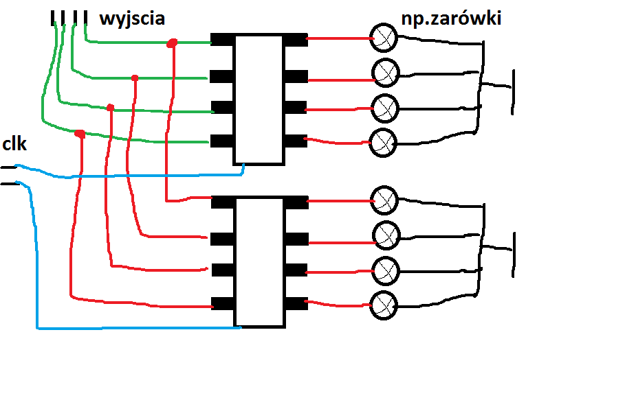

    Witam proszę mi napisać na jakiej zasadzie jest sterowany discolitez wiem ze przy pomocy przerzutnika ale jakie sygnały wysyłać dla konkretnych portów i czy może być włączonych kilka kanałów naraz osobnych?(domyślam się że nie i jest to na zasadzie multipleksowania?) przepraszam że pytam o taki temat ale nigdzie nie jest napisane jak działa.

    Kolego chodzi mi o discolitez 32 a konkretnie jak to wysterować umiem sterować 8 portami ale nie wiem na jakiej zasadzie sterować 32 kanałami i czy da się każdym oddzielnie albo tylko wybrane. Pozdrawiam.
    (Nie bardzo rozumie jakie sygnały wysyłać do przerzutników).

    Nie rozumiemy się, czy można mieć każdy kanał z osobna włączony bez multipleksowania? i jakie sygnały wysyłać do przerzutników bo nie bardzo wiem o co chodzi ma być na stałe sygnał czy tylko chwilowy i zmienia stan?

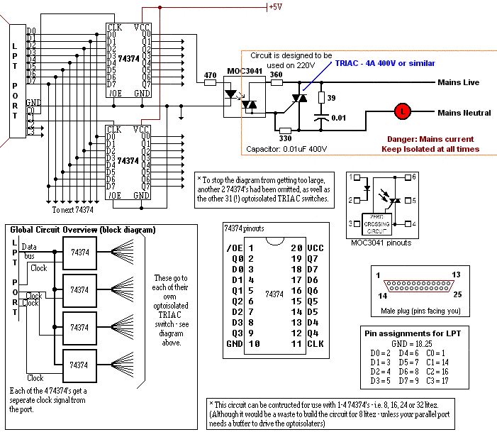

    Dzięki jeszcze miałbym pytaninie czy jest sposób na zwiększenie ilości wyjść? (I czy przerzutnik zapamiętuje wysłany sygnał?)
    Discolitez - na jakiej zasadzie jest sterowany?
    Jaki rodzaj przerzutnika zapamiętuje stan? i jeśli dobrze rozumie to jeśli podam napięcie na CLK1 i port 1 to włącza się wyjście 1.1, jeśli podam napięcie na CLK2 i port1 to włączy się wyjście 2.1 i jeśli znowu podam impuls na CLK1 i port 2 to będę miał włączone porty 1.1, 2.1, 1.2?
    Czy taki zapamiętuje stan? 74HC595N Na wiki pisze że są takie ale nwm które.

✨ Discolitez jest sterowany za pomocą portu równoległego (LPT) lub USB, w zależności od wersji. Do jego pełnego działania potrzebny jest odtwarzacz Winamp oraz odpowiedni plugin. Użytkownicy pytają o możliwość sterowania 32 kanałami, wskazując na potrzebę zrozumienia sygnałów wysyłanych do przerzutników. W przypadku braku multipleksowania, wszystkie kanały będą aktywne jednocześnie, co skutkuje identycznym działaniem diod LED w każdym kanale. Użycie przerzutników, takich jak 74HC595, pozwala na zapamiętywanie stanu wyjść, co umożliwia bardziej złożone sterowanie. Wymagana może być także modyfikacja pluginu do Winampa, aby dostosować go do większej liczby diod LED.
