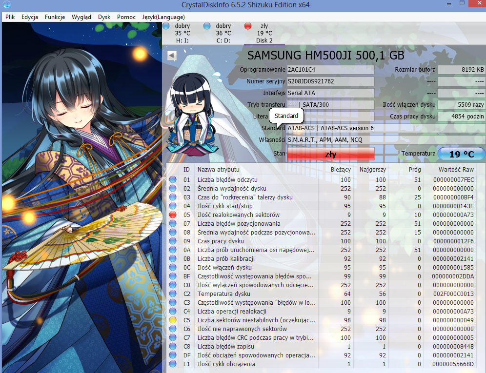

Samsung HM500JI - Błędy w Crystal Disc Info, czy da się naprawić?

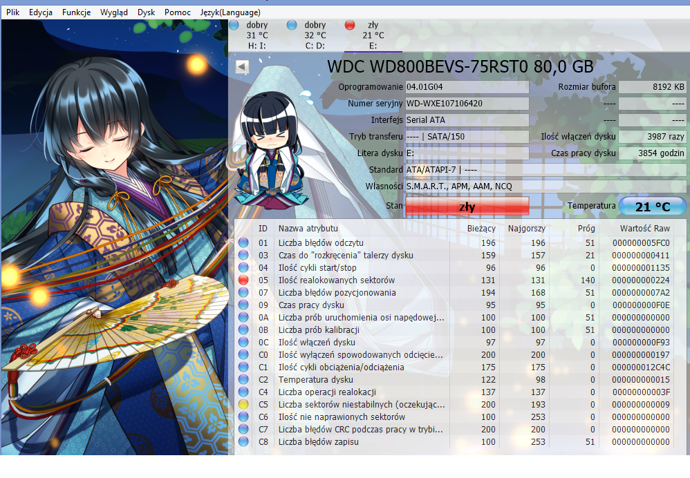

    To jest konkretnie Samsung HM500JI, czy mogę go w jakiś sposób naprawić?
  • #2 15346512
    elessar87
    Poziom 33  
    Posty: 1792
    Pomógł: 198
    Ocena: 88
    Nie. Dysk nadaje się wyłącznie do utylizacji.

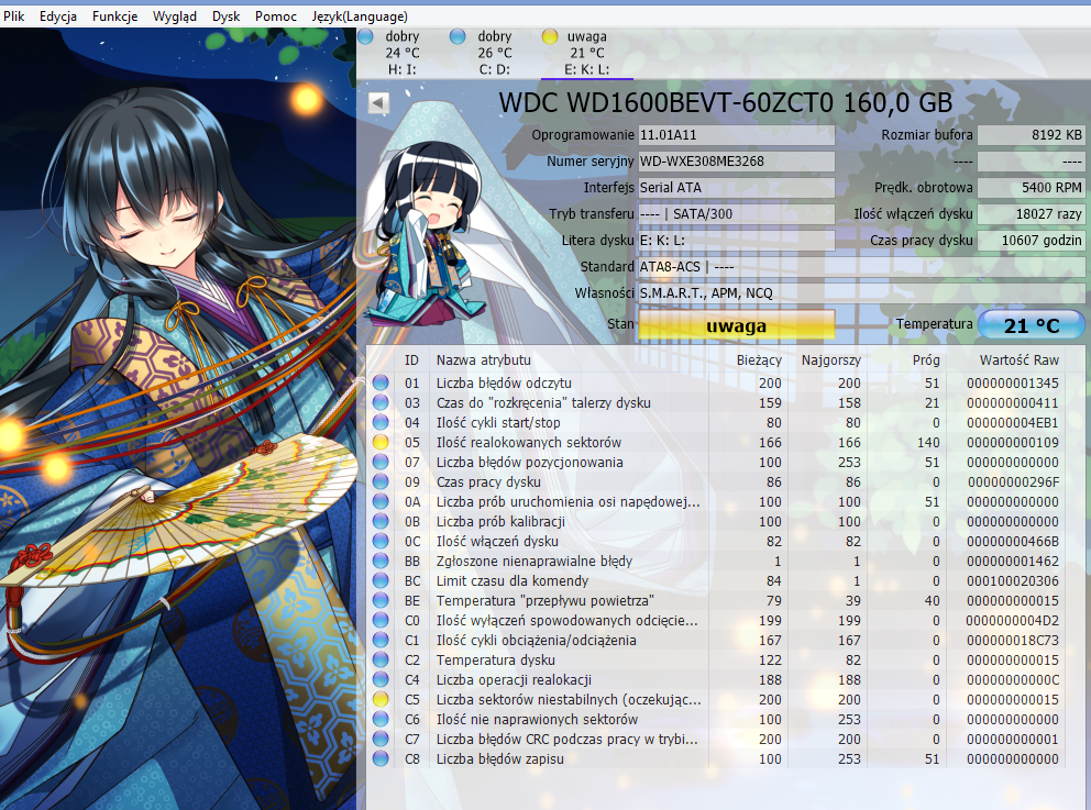

    A po czym to rozpoznać? Mam tu jeszcze jeden z napisem UWAGA, może tego da się?

  • #4 15346728
    mati211p
    Posty: 16921
    Pomógł: 2584
    Ocena: 1132
    Tego też nie da się naprawić.

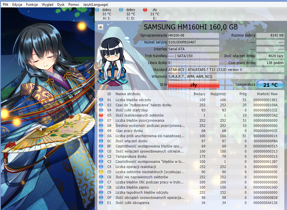

    To jeszcze poproszę o opinie w dwóch innych:
    Samsung HM500JI - Błędy w Crystal Disc Info, czy da się naprawić? Samsung HM500JI - Błędy w Crystal Disc Info, czy da się naprawić?
  • #8 15346783
    elessar87
    Poziom 33  
    Posty: 1792
    Pomógł: 198
    Ocena: 88
    To samo. Obydwa do śmieci.
