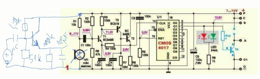

    Witam, zbudowałem klaskacz ze schematu, lecz jednak nie działa on tak jak bym tego oczekiwał, mianowicie działa dobrze z bliska, natomiast już z odległości 1,5m trzeba dość mocno klasnąć żeby się załączył, a z dalszych odległości jest to niemożliwe. Próbowałem już regulować potencjometrem w miejscu R1 oraz zrobić dodatkowy stopień wzmocnienia na tranzystorze bc547b bez rezultatu. Dodam iż użyłem BC547B zamiast BC548B oraz BC556B zamiast BC516. Przełącznik akustyczny, klaskacz słaba czułość.
