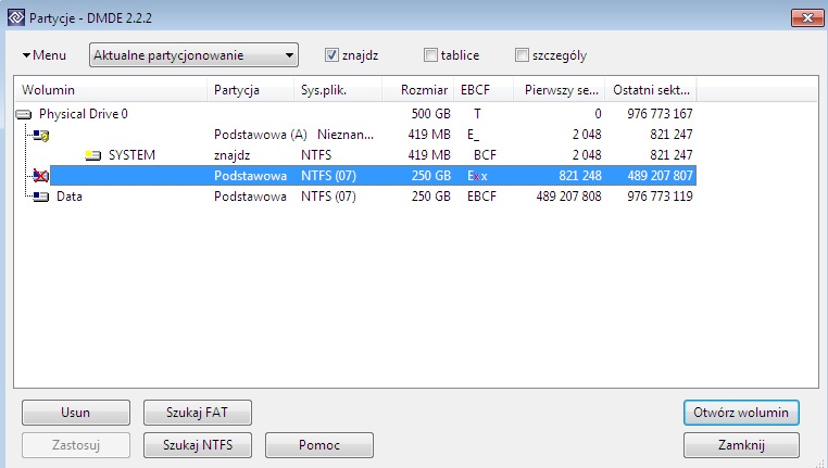

    Dzisiaj komputer odmówił współpracy. Po podpięciu pod inny w DMDE ukazał się taki obraz:
    TOSHIBA 500GB - Jak przywrócić znikniętą partycję systemową?
    Moje pytanie brzmi: czy da się przywrócić partycję i uruchomić ponownie system?

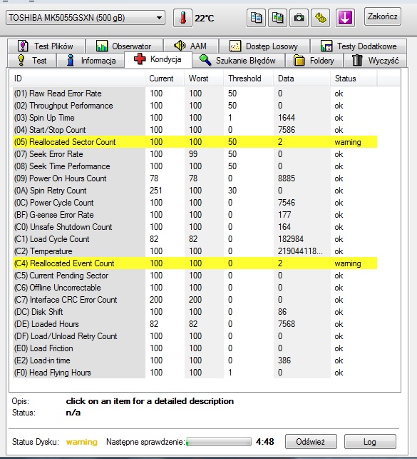

    Partycji nie wstawisz. Brak MFT i MFT mirror. Pokaż SMART dysku bo może dysk uszkodzony i trzeba dane odzyskiwać.

    Tylko, że żaden program z przeze mnie przetestowanych nic nie znajduje właściwie. W DMDE nie da się wejść w tą partycję, ZAR X nie znalazł nic, Easeus jedynie kilka plików z czego większość to były MPG i do tego nieczytelne.
    Macie jakieś pomysły jak jeszcze się można dostać do tych danych?

    W DMDE teraz na nią nie wejdziesz, bo został z niej tylko wpis w tablicy partycji. Musiałbyś przeprowadzić wyszukiwanie NTFS i przejrzeć znalezione partycje, być może w DMDE wtedy coś da się z niej odzyskać. W przypadku danych bardzo ważnych, przed odzyskiwaniem należy wykonać kopię danych i z niej odzyskiwać (stan dysku nie jest jeszcze tragiczny, ale dysk ma problemy, poza tym odzysk jakichkolwiek danych powinno zaczynać się od wykonania kopii posektorowej, by w razie czego, mieć kopię danych).

    Ok, w takim razie robię kopię i włączę wyszukiwanie NTFS na całym dysku. Dam znać co z tego wyszło. Dzięki!
