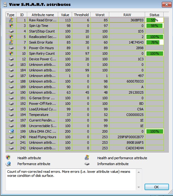

    Proszę o ocenę tego dysku, gdyż zaczyna strasznie zamulać a niekiedy wyskakują dziwne blue screeny.

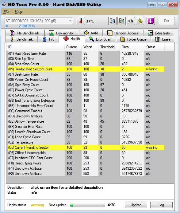

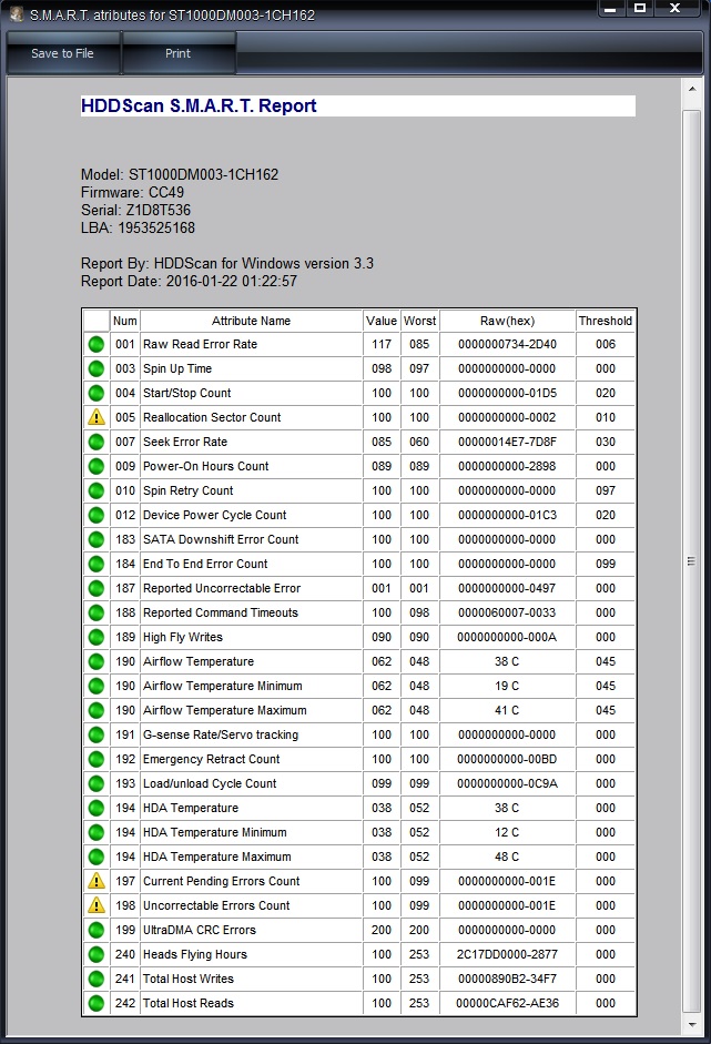

    Witaj,
    Dysk ma uszkodzoną powierzchnię, 2 potwierdzone uszkodzone sektory (zremapowane), 30 w kolejce do potwierdzenia. Na szczęście dysk jest zdaje się jeszcze na gwarancji.
