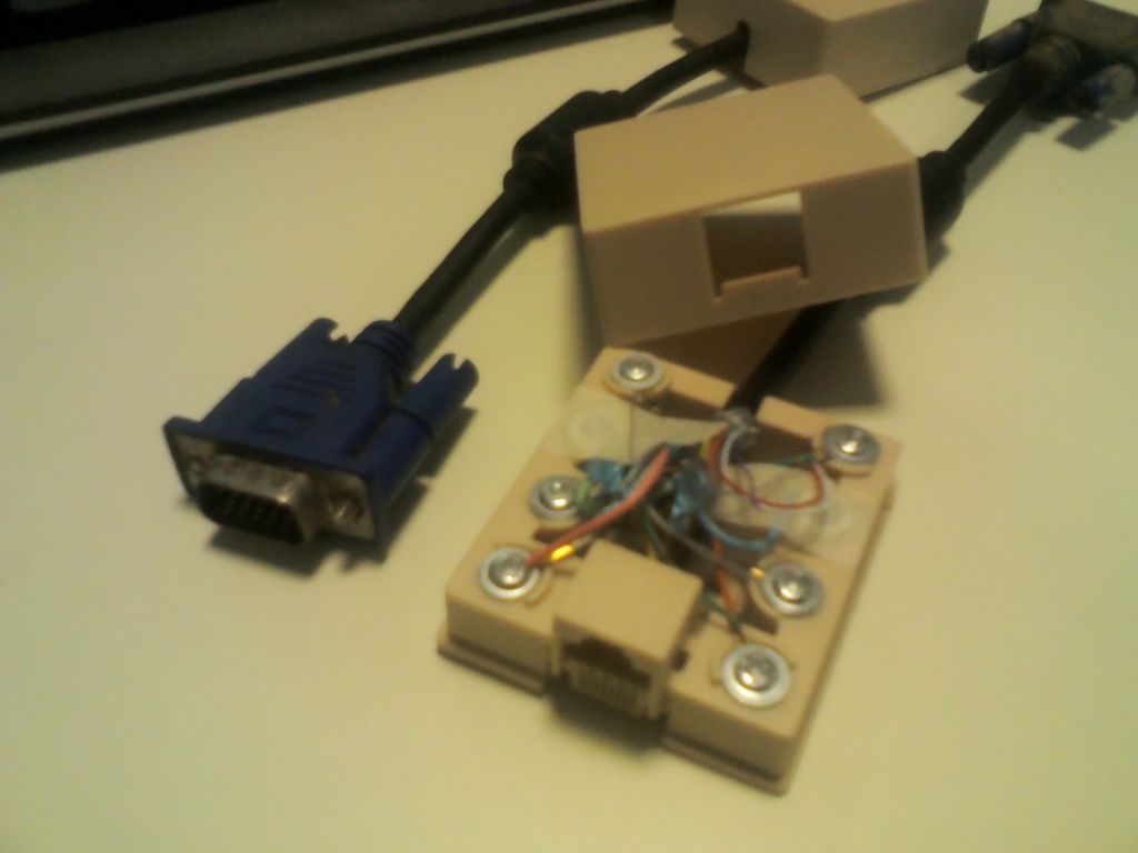

    Witam, mam takie pytanie, na internecie widziałem że można puścić VGA po jednym kablu UTP czy to jest możliwe ? Piny 4, 9, 11, 12 i 15 były nie podłączone a reszta pinów podłączone, może ktoś coś wie na ten temat bo potrzebuje przedłużacz na 20m od rejestratora kamer do monitora. Rozdzielczość to 1024x768. Pozdrawiam

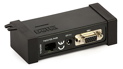

    Konwerter VGA na UTP. Przedłużenie VGA na 20m kablem UTP - czy to możliwe?

    Spróbuj takiego rozwiązania.

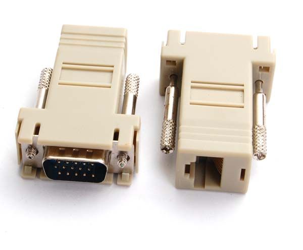

    Widziałem też takowe gotowe rozwiązania pasywne.
