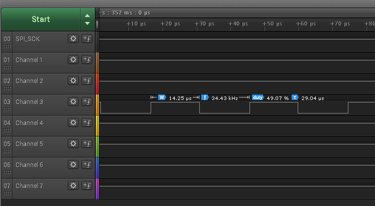

    Proszę, niech mnie ktoś oświeci jak skonfigurować dowolny timer w XMEGA ale serii E5 ! - one mają timery typu 4/5 czyli inne niż pozostałych XMEGA-ch.
    Mam podłączony buzzer do pinu D0 i co bym nie robił dostaję na nim przebieg o częstotliwości 34kHz. F_CPU=2000000. Atmel Studio 7.
    XMEGA32-E5 - Jak poprawnie skonfigurować timer w XMEGA serii E5
    W ogóle chciałbym żeby mi się buzzer odezwał na dowolnym pinie i dowolną słyszalną częstotliwością, dalej sobie poradzę.
    Poniżej jest kod, oczywiście zły, po wielu desperackich modyfikacjach tak że proszę go nie komentować bo wiem że zły.
    Buzzer jest dobry bo używając delay-a (zakomentowane) działa.

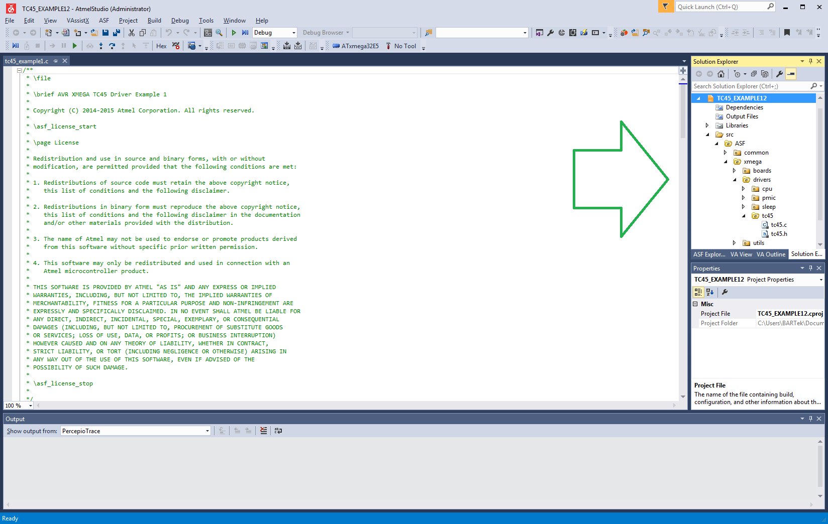

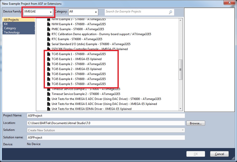

  • #4 15386646
  • #5 15386962
    m72
    Posty: 398
    Ocena: 28
    Szerze mówiąc kompletnie nie jarzę tego ASF, nie potrafię z tym ruszyć, ja jestem niedzielnym "programistą" jak z resztą widać po tym temacie ;)

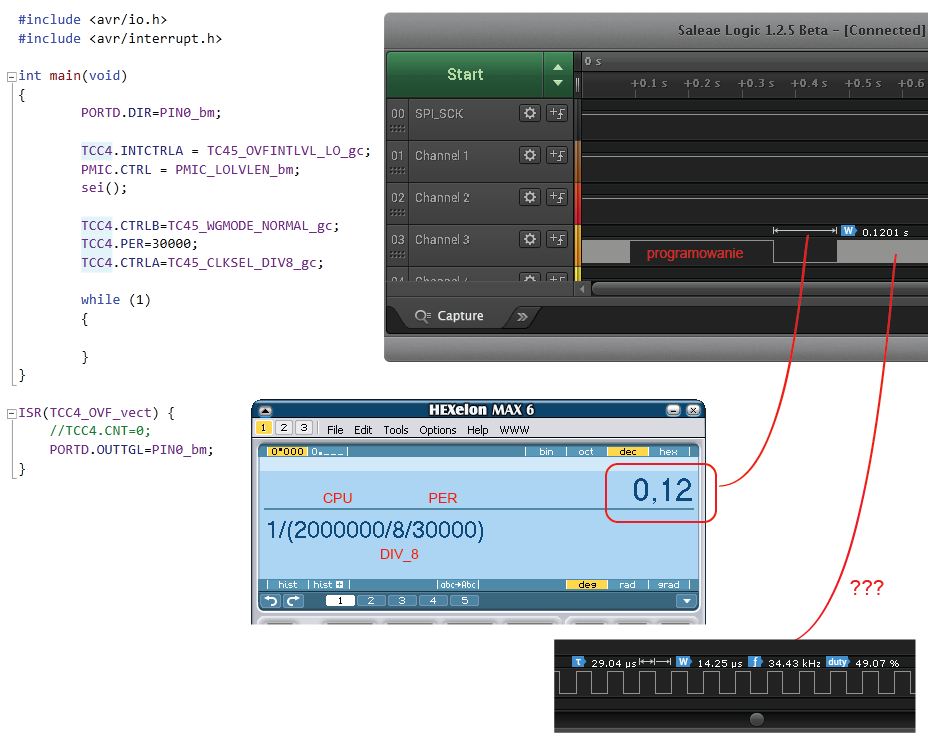

    Zmierzyłem przebiegi również podczas programowania kontrolera i się okazało że jednak timer działa poprawnie ale tylko przez jeden cykl, później dostaje kociokwiku.
    Zakładając że CPU=2MHz, dzielnik zegara = 8 i PER=30000 to wychodzi na to że przerwanie powinno wystąpić po 0,12s co jest przedstawione na kalkulatorze na obrazku. Okazuje się że jest na przebiegu jeden cykl o tej długości, zaraz po zakończeniu programowania. Co więcej, po zmianie preskalera na dowolny inny i przeliczeniu czasów również się wszystko zgadza......ale co się dzieje dalej to nie mam pojęcia. Czemu dalej pojawia się ten prostokąt 32kHz ?

    W przypadku XMEGA32E5 i timerówTC45 znacznik przerwania od Overflow/Underflow nie jest automatycznie kasowany po wejściu do obsługi przerwania.
    Należy go skasować programowo poprzez wpisanie "1" do bitu OVFIF w rejestrze INTFLAGS w obsłudze przerwania.
    U Ciebie występuje dokładnie efekt braku kasowania znacznika.
    Pierwszy okres jest poprawny, jednak gdy pojawia się znacznik przerwania i nie jest kasowany to przerwanie jest wywoływane non stop,
    a częstotliwość generowanego przebiegu zależy tylko od czasu wykonania obsługi przerwania.

    JarekC, już miałem dać tą płytkę testową do zabawy kotu, tak mnie to wkurzyło !
    Działa ! Wielkie dzięki :) Nie wiem jedynie jak zastąpić to ustawianie jedynki
