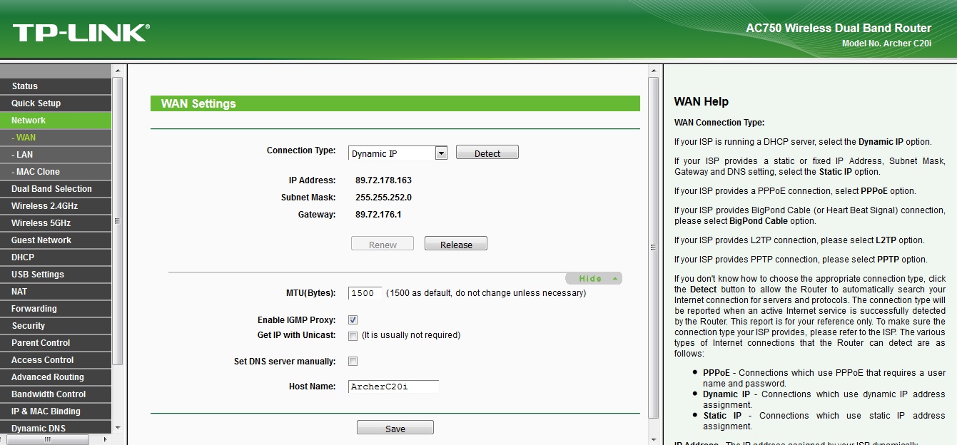

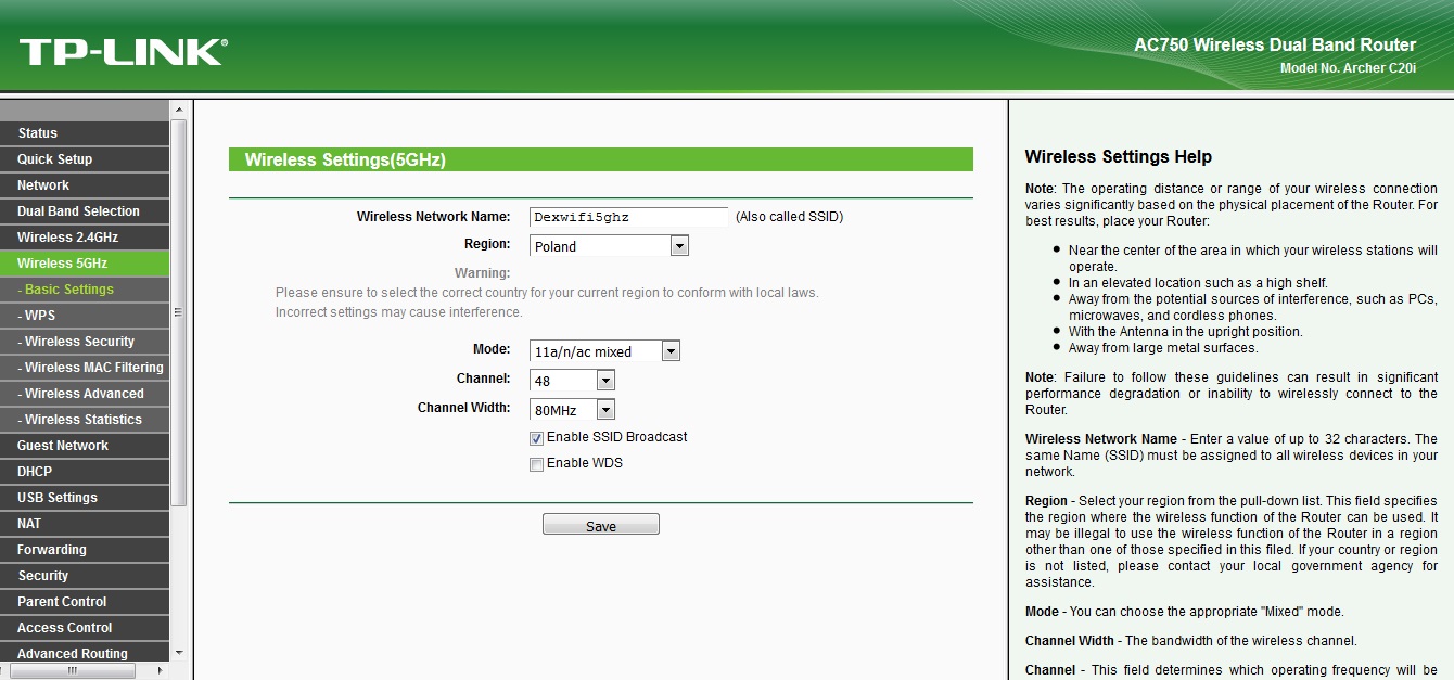

    Pokaż jak masz skonfigurowane radio na Tp-linku
  • #3 15393088
    Zielik4
    Posty: 53
    Niski transfer na 5 GHz w TP-link Archer C20i po podłączeniu do UBEE EVW3226 Niski transfer na 5 GHz w TP-link Archer C20i po podłączeniu do UBEE EVW3226 Niski transfer na 5 GHz w TP-link Archer C20i po podłączeniu do UBEE EVW3226
    Od razu mówię, że już próbowałem różnych kanałów i zmiany szerokości pasma na 20, 40 i 80 MHz.

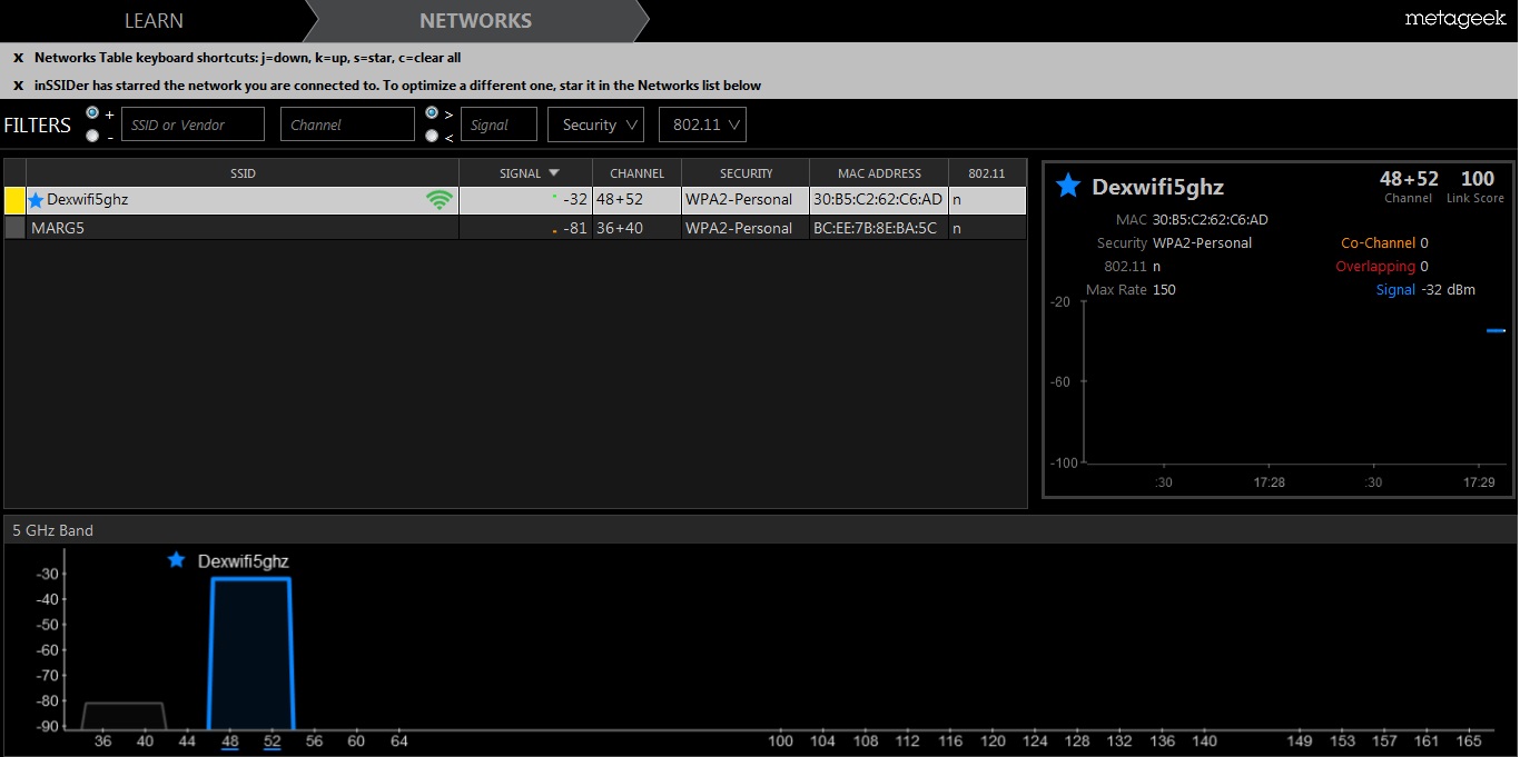

    Jaką prędkość pokazuje karta sieciowa? Zrób diagnostykę sieci bezprzewodowej w inssiderze i pokaż wyniki na forum.
  • #5 15393314
    Zielik4
    Posty: 53

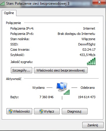

    Screen z Inssidera wrzuciłem w poprzednim poście. Jak widać pokazuje tam "Max rate 150". A z kolei karta sieciowa pokazuje 433,5 Mb/s: Niski transfer na 5 GHz w TP-link Archer C20i po podłączeniu do UBEE EVW3226
  • #6 15393357
    jimasek
    Posty: 35287
    Pomógł: 3783
    Ocena: 2681
    Według systemu powinno osiągać prędkości w okolicach 180-200Mb/s w jednym kierunku.

    Co masz na WAN-ie TP-linka?
  • #17 15393799
    Zielik4
    Posty: 53
    W tej chwili dokładnie to samo co wkleiłem w 1 obrazku w moim drugim poście.

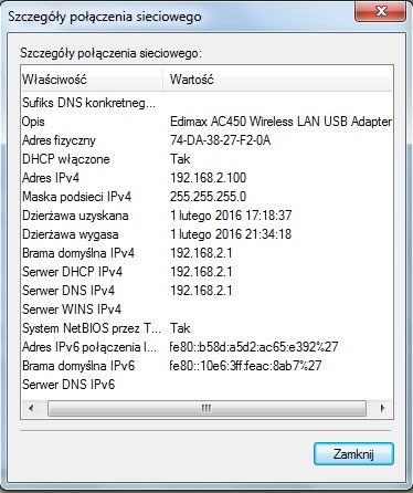

    Kata sieciowa otrzymuje adresację z serwera DHCP?
  • #19 15393838
    Zielik4
    Posty: 53
    Aż tak obeznany w sieciach nie jestem :) Jak to sprawdzić? To będzie w szczegółach połączenia sieciowego? Serwer DHCP ipv4? Niski transfer na 5 GHz w TP-link Archer C20i po podłączeniu do UBEE EVW3226

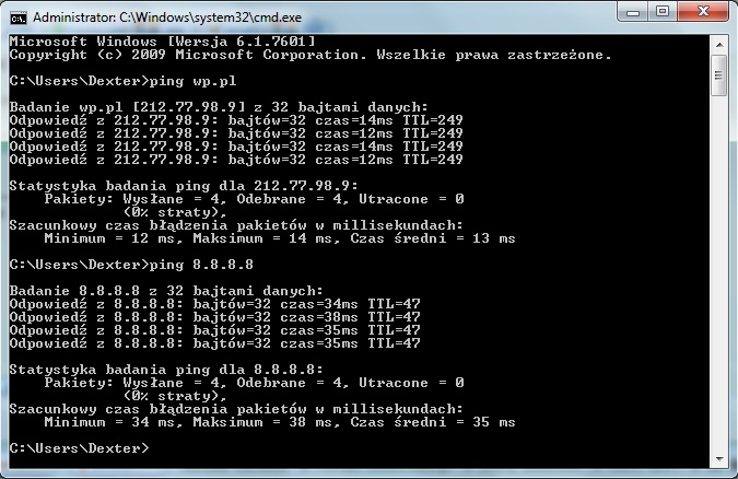

    Sprawdź w cmd polecenia ping wp.pl i ping 8.8.8.8 czy masz odpowiedzi z serwerów.
  • #21 15393923
    Zielik4
    Posty: 53
    Wszystko wydaje się w normie: Niski transfer na 5 GHz w TP-link Archer C20i po podłączeniu do UBEE EVW3226
