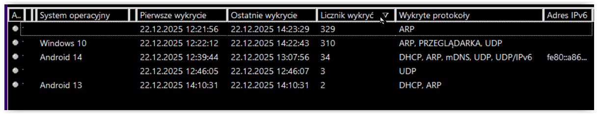

    Potrzebujesz przyjrzeć się intensywności połączeń w tej sieci.
    Przykład:
    Tabela z systemami operacyjnymi i liczbą wykryć w sieci
