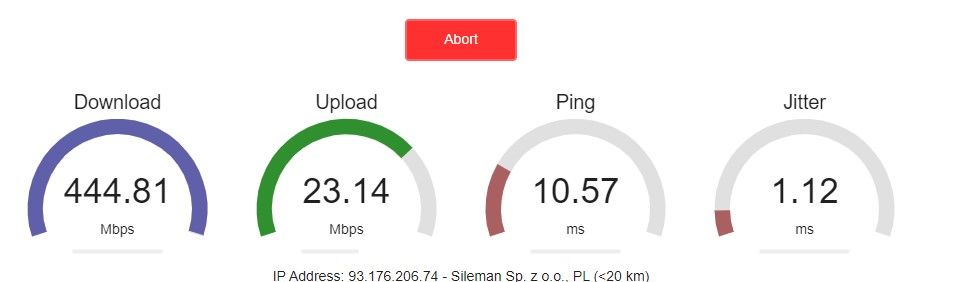

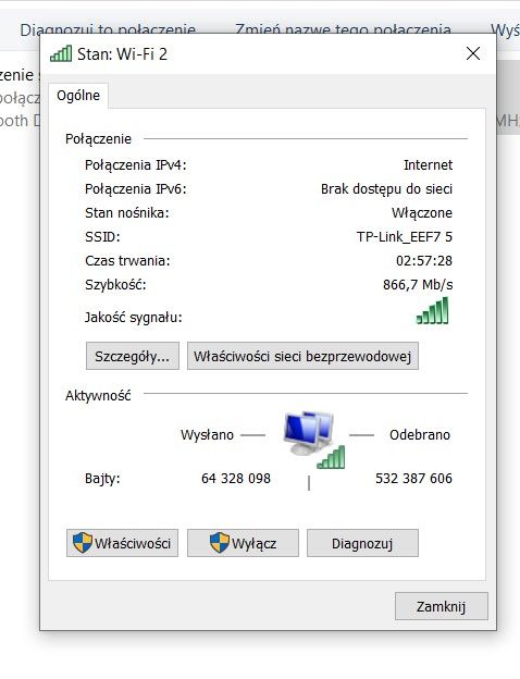

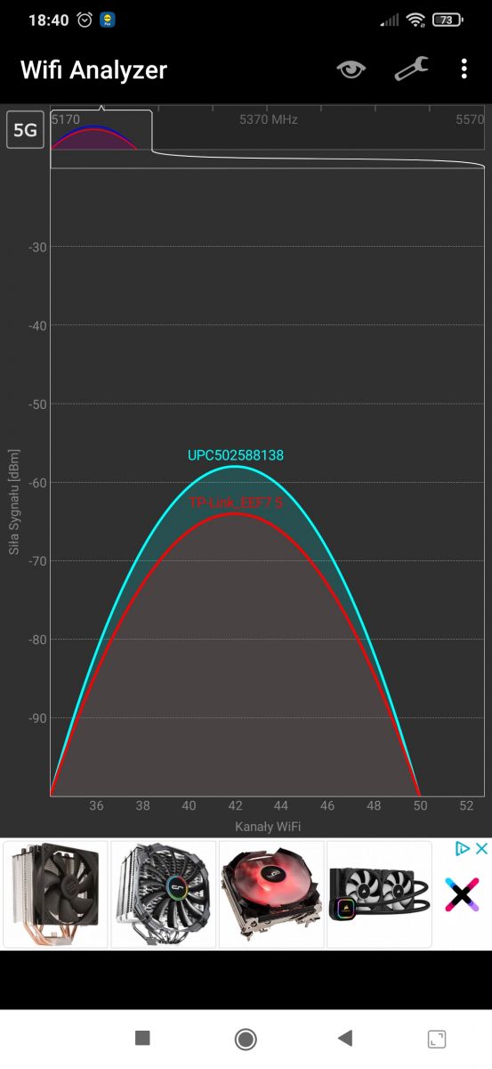

    Witam. Mam taki problem:
    Internet mam 600Mb/s, kupiłem router Tp link Archer c80 AC1900 i kartę sieciową TP link Archer AX3000, wszystko ponad wymagania mojego internetu.
    I teraz mam taką sytuacje. Stan połączenia w windows 10 pokazuje mi 866Mb/s,
    Internet 600Mb/s, Wifi 866Mb/s, transfer 444Mb/s - konfiguracja TP link Archer c80 AC1900 i AX3000
    czyli więcej niż te moje 600Mb/s, a rzeczywisty transfer to 444Mb/s.
    Myślałem że problemem jest ściana z żelbetu i tv za którym stoi komputer, ale stawiając komputer przy routerze, transfer jest nadal 444Mb/s. Po podpięciu kabla jest te 600Mb/s.
    Sprawdziłem wifi programem wifi analyzer, siła sygnału 54dBm i brak konfliktu z kanałem innej sieci.
    Jakieś pomysły co zmienić w ustawieniach routera lub kart, a może mam się pogodzić z tym transferem ?

    Nominalna wydajność to suma nadawania i odbierania, bo jak nadaje, to nie odbiera i odwrotnie. Czyli, z grubsza, te 866 należy podzielić przez prawie 2.
  • #5 19194628
    Mimitron
    Posty: 764
    Pomógł: 8
    Ocena: 188
    Z tym dzieleniem to nie wiedziałem, ale tak to wychodzi, w pracy mam 130Mb/s a transfer 69Mb/s. Czyli musiał bym wydusić z wifi ~1200Mb/s żeby mieć transfer ~600Mb/s, to raczej nie wchodzi w grę bo nawet przy routerze mam te 866Mb/s i tu się pojawia pytanie, czemu nawet przy niewielkiej odległości nie połączy się szybciej, zakłóceń powinno nie być, a przynajmniej nie powinny być uciążliwe. Miałem nadzieje że wystarczy coś pozmieniać w ustawieniach routera. Najtańsze karty 3x3MIMO to koszt 360zł :/ a ta moja też nie była tania :/

    Skąd wiesz, że zakłóceń nie ma. Wypożyczałeś analizator widma? W paśmie 2,4GHz pracuje wiele najróżniejszych urządzeń, począwszy od WiFi, przez Bluetooth a na takich egzotycznych jak mikrofalówki kończąc. Poza tym sam pisałeś, że kanały się zachodzą, więc są zakłócenia od innych sieci. W praktyce uzyskanie połowy tego, co marketingowcy wciskają ludziom na etykiecie, to już duży sukces.

    Korzystam z sieci 5Ghz. Kanał w "lista punktów dostępowych" nie nachodzi na inną sieci, jedynie wykresy które obejmują kilka kanałów. Czy zmiana kanału na taki żeby wykres nie pokrywał się z inną siecią coś da ?

    No właśnie wykresy nie mogą na siebie zachodzić. Wifi jest tak skonstruowane, że sąsiednie kanały zachodzą za siebie i wzajemnie się zakłócają.

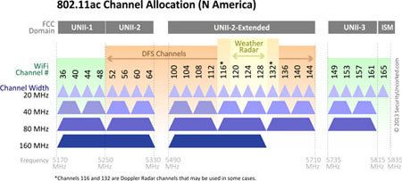

    ciekawy jaki jest WAN ? Powinien mieć 1gb,przeważnie routery mają 100mb i mają wąskie gardło.Jak na karcie ac wifi pisze że ma ona 600mb to realnie dzieli się tę wartość na pół i ma ona 300mb.Korzystaj z pasma 5gb i poszukaj kanału pustego.2.4gb jest mocno zatkany a szczególnie w mieście i jeszcze w bloku.
  • #21 19199297
    Mimitron
    Posty: 764
    Pomógł: 8
    Ocena: 188
    Router mam 1Gb/s, bez tego nie mógł bym osiągnąć nawet tych 445Mb/s realnego transferu. 5GHz, to oczywiste, bo też bym nie osiągną tych 445Mb/s, co do kanałów to lipa, bo mam do dyspozycji :
    i którykolwiek wybiorę to i tak sieci się nakładają na siebie.
    Poza tym kolega _cheetah_ już wyjaśnił że osiągam max dla mojej konfiguracji :(
    Co ciekawe moja to ta czerwona, UPC musi mieć dobre routery ;)

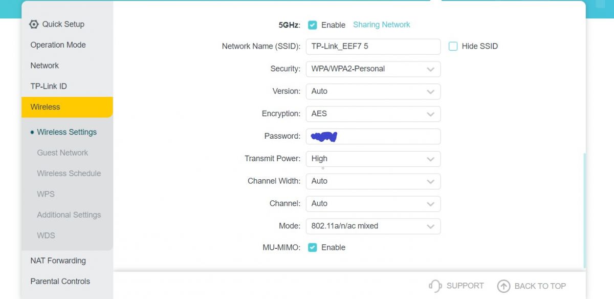

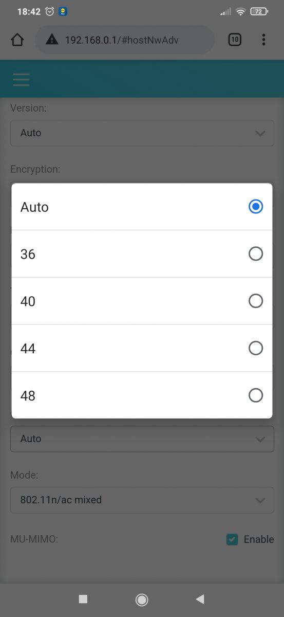

  • #26 19199440
  • #27 19199485
    Mimitron
    Posty: 764
    Pomógł: 8
    Ocena: 188

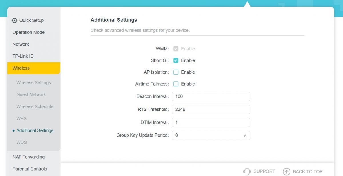

    Tak jak mam teraz ustawiony w trybie router :
    Nie wiem czy w AP będzie więcej.
    Czytam teraz o ustawieniu mojego routera c80 jako AP, to nie taka łatwa sprawa, trzeba wpiąć kabel z routera Elastu w porty LAN, nie w WAN jak mam teraz, do tego pozmieniać IP i DHCP. Poczytałem i już wiem co i jak połączyć i przełączyć. AP powinno być lepsze bo c80 nie będzie musiało bawić się z NAT, ale czy to coś zmieni w szybkości wifi skoro i tak już wykorzystuje max z mojej konfiguracji.
