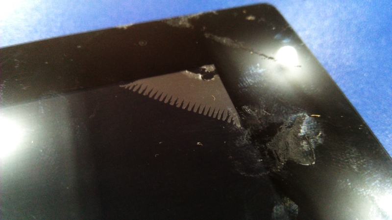

    Witam ,mam tablet Lifetab Medion S10345 z pękniętym digitizerem , przy próbie wymiany udało się odkleić digitizer od plastikowej ramki tabletu , niestety ekran główny jest chyba sklejony z digitizerem , czy jest to możliwe w tym modelu ? i co można ewentualnie z tym zrobić ?
    Próba rozdzielenia ekranu w jednym z rogów
    Lifetab Medion S10345 - Czy ekran jest sklejony z digitizerem? Jak to rozdzielić?

    Mam model Medion LifeTab 1034 , wyrwane było w nim wyjśćie mini usb, niestety podczas udanej wymiany( dolutowanie nowych ściezek) uszkodziłem taśmie od dotyku...przed zakupem Digitizera postanowiłem go zdemontować , niestety jak się okazało dotyk jest sklejony z LCD , a więc przy demontażu uszkodziłem LCD, teraz mam problem bo nie mogę znaleźć takiej aukcji LCD. Interesuje mnie to jak inni sobie radzą z tym problemem bo widzę że na aukcjach są sprzedawane same dotyki (inna nazwa LifeTab S10334 ) i jak to wymieniają że nie uszkadzają LCD

    Z tego co widziałem na filmikach to trzeba to podgrzać opalarką albo suszarką i dopiero odklejać. Inaczej się nie da.

    Heh korzystając z okazji ze ekran już rozbity , przetestowałem sposoby jego rozklejenia, poszła w ruch opalarka i metody typu siłowanie się, przeciskanie wąskich przedmiotów, a nawet cienki stalowy drucik przeciągając metodą moja twoja, niestety za każdym razem LCd i tak się uszkadza...wydaje mi się ze domowymi sposobami trzeba mieć dobrego farta żeby dokonać takiej wymiany bez uszkodzenia LCD, ekran jest zbyt duży (tafla szkła o gabarytach 17x26 cm ) aby go nie uszkodzić....

    Witam , niestety zabawa w odklejanie dotyku od ekranu to raczej marnowanie czasu , w moim przypadku też zaliczyłem niepowodzenie , jedyne rozsądne wyjście w tym przypadku to nagrzanie całości do odpowiedniej temperatury i przesunięcie dotyku na bok ( nie odrywanie do góry , nie podważanie , nie wsuwanie czegoś cienkiego ) .
    Nawet jak uda się dojść w tradycyjny sposób do połowy to i tak pewnie trzaśnie na środku . Temperatura musi być utrzyma na całości cały czas , jak będzie za niska to się nie oderwie ,jak za wysoka to rozpada się ekran lcd . Najgorsze jest to ,że pewnie nawet jak uda się odkleić to na lcd pozostaną plamy od temperatury albo w ogóle nie będzie działać
