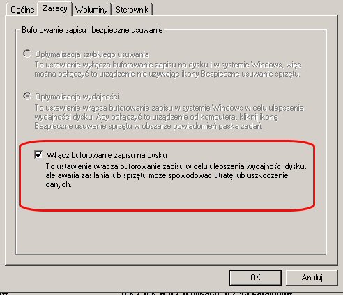

    System operacyjny nie zdążył zapisać na dysku zbuforowanych danych. Na skutek odcięcia prądu, prawdopodobnie nastapiło uszkodzenie struktury danych na dysku, a system po ponownym uruchomieniu naprawił ją do stanu przed awarią. W efekcie tych danych na dysku nie ma, a więc nie ma i co odzyskiwać :-(
    Aby na przyszłość się zabezpieczyć przed tego typu zdarzeniami mógłbyś:
    1. podczas burzy sam wyłączyć komputer (im szybciej tym lepiej)
    albo
    2. wyłączyć buforowanie zapisu dla dysków (wydajność podsystemu dyskowego spadnie, ale to co robisz będzie zapisywane na bieżąco) - patrz rys_1.
    • Outlook - jak odzyskać utracone wiadomości po awarii prądu? rys_1.jpg (42.18 KB) Musisz być zalogowany, aby pobrać ten załącznik.

    dzieki, a jak sie wyłącza to buforowanie , bo nie mam pojecia.
    2) czyli to co nie zdążyło sie zapisac juz przepadło na zawsze , tak ??

    Odznaczasz tego "ptaszka" w czerwonej ramce i masz wyłączone buforowanie.
    Wszystko zalezy od wydajności podsytsemu dyskowego, jak szybko opróżnia bufor itp. Ale zasadniczo nie poszukiwałbym tych danych na dysku, bo nawet jeśli coś znajdziesz to może się okazać toto nieczytelne.
