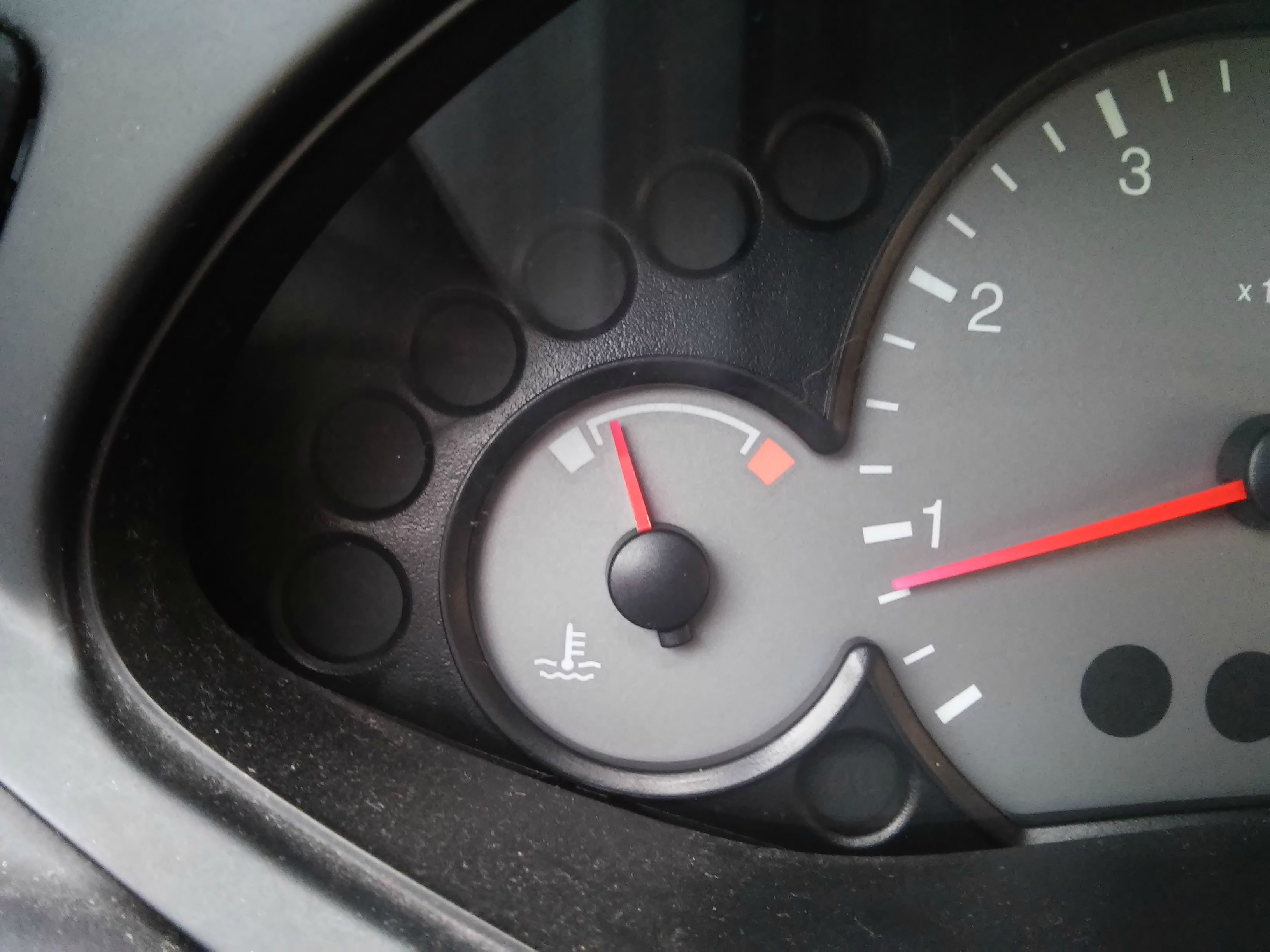

    Witam. Kupiłem Focusa 2003 1.8 TDCI 100KM. Zauważyłem, że wskazówka od temperatury dochodzi tylko do pewnego miejsca i się zatrzymuję. Po przejechaniu 50km ciągle tą samą wartość pokazuję. Czy to normalne w zimie? Temperatura na zewnątrz ok 5 stopni więc powinien sie nagrzać po jakimś czasie do połowy skali ale niestety tego nie robi. Wrzucam foto licząc, że moze ktoś się bardziej orientuje i napiszę czy to normalne czy jednak coś mu dolega. Ford Focus 1.8 TDCI 2003 - wskazówka temperatury nie osiąga połowy skali

    Objaw wskazuje na uszkodzony termostat, tak jakby był cały czas otwarty na dużym obiegu.

    kurde nawet nie mam jak tego sprawdzić bo silnik jest cały zabudowany tymi plastikami :-?
