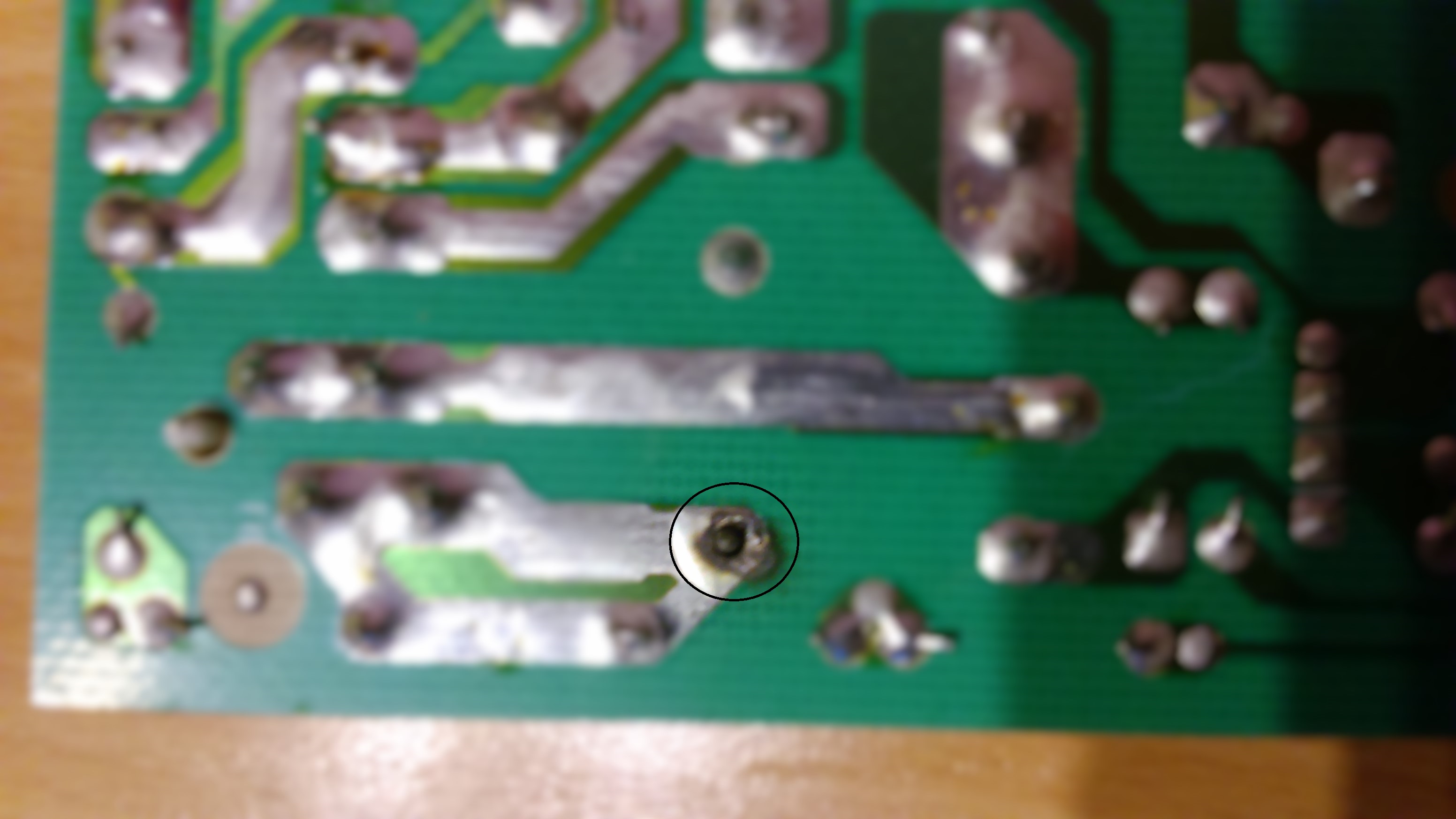

    Witaj,
    Mam zmywarkę Beko DFN 6837.
    I ostatnio nie suszy, naczynia są mokre to znaczy jest na nich woda jak by je wyciągnąć spod kranu.
    Program auto nr8 który normalnie trwa 2:45 kończy po 1:30.
    Proszę o pomoc.

    Zmywarka nagrzewa wodę do odpowiedniej temperatury?

    Teraz tak się sam zastanawiam.
    Ale chyba nie grzał wody.
    Tabletka podczas mycia się rozpuszczała.
    Na pewno nie suszył tak jak by omijał/przeskakiwał program suszenia.

    Jak nie grzał wody, to suszyć nie będzie.
    Trzeba sprawdzić dlaczego nie grzeje.

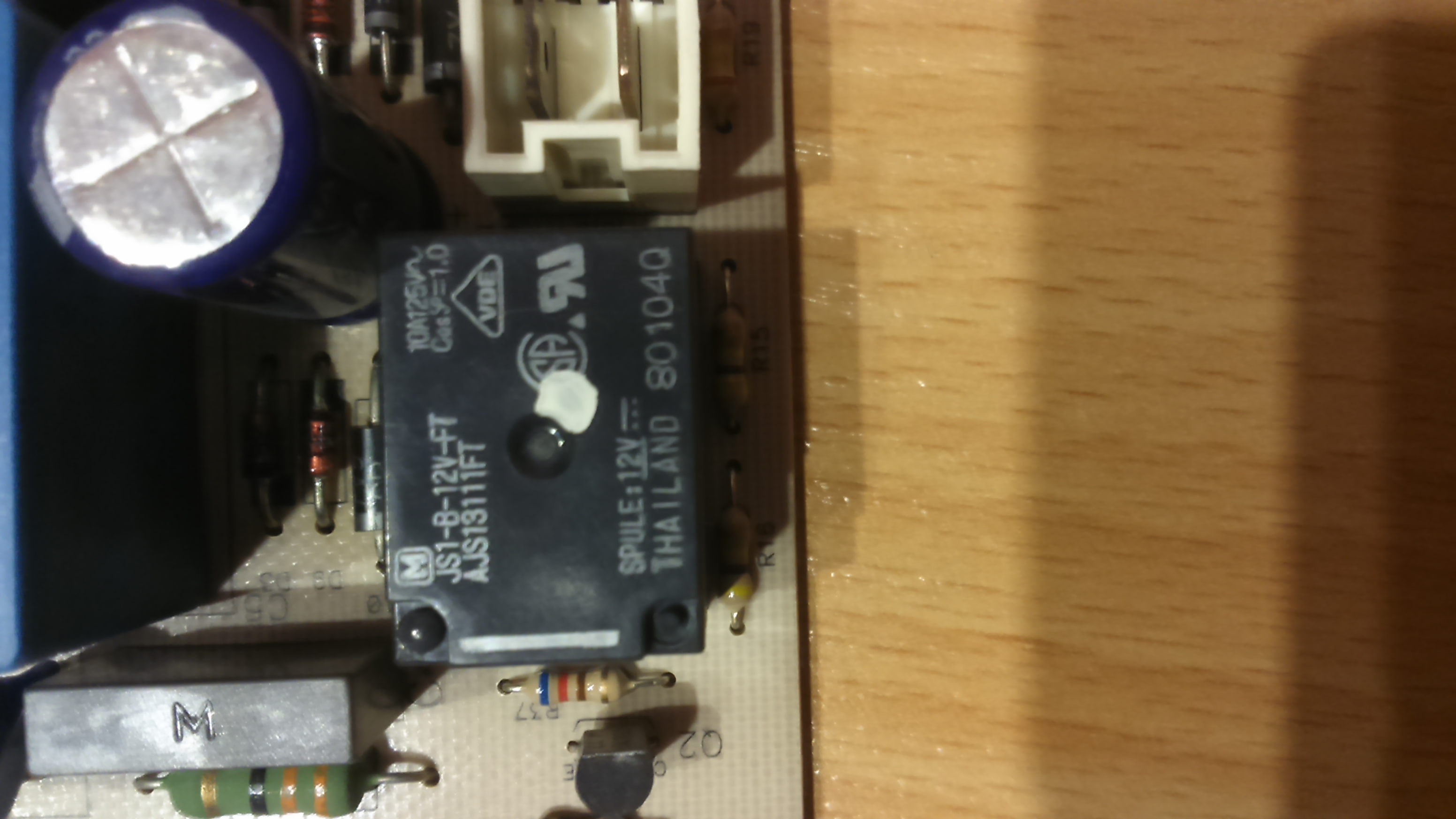

    Zrobiłem.
    Wyciągnąłem programator i okazało się że jedna nóżka JS1-B-12V-FT nie jest (już) przylutowana.
    Przylutowałem i działa (na razie).

    Dzięki za zainteresowanie.
