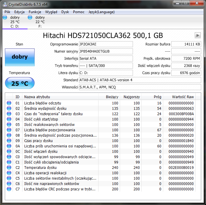

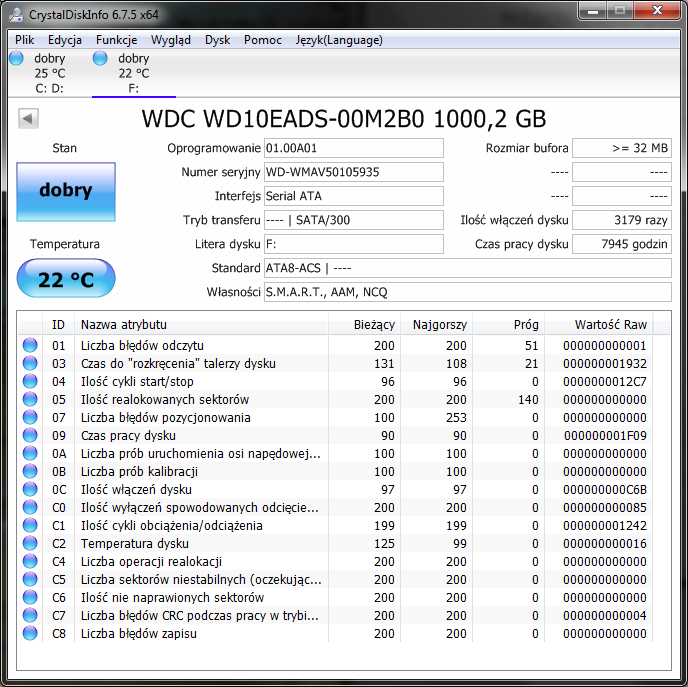

    Po pierwsze daj screen z CrystalDiskInfo bo zapewne to dysk.
  • #5 15477976
    Anamesh
    Posty: 21
    Dziękuję za zainteresowanie oraz serię pomysłów, na razie wrzucam screeny z CristalDiskinfo, za jakiś czas dorzucę pozostałe informację:
    Komputer restartuje się losowo podczas grania w Starcraft II - co sprawdzić?

    Przeskanowałem dyski HDtunem - oba dyski bez bad sectorów, komputer został też potraktowany kasperskym , który również nie znalazł nic. Spróbuje według innej rady puścić jakieś testy żeby obciążyć grafikę.
