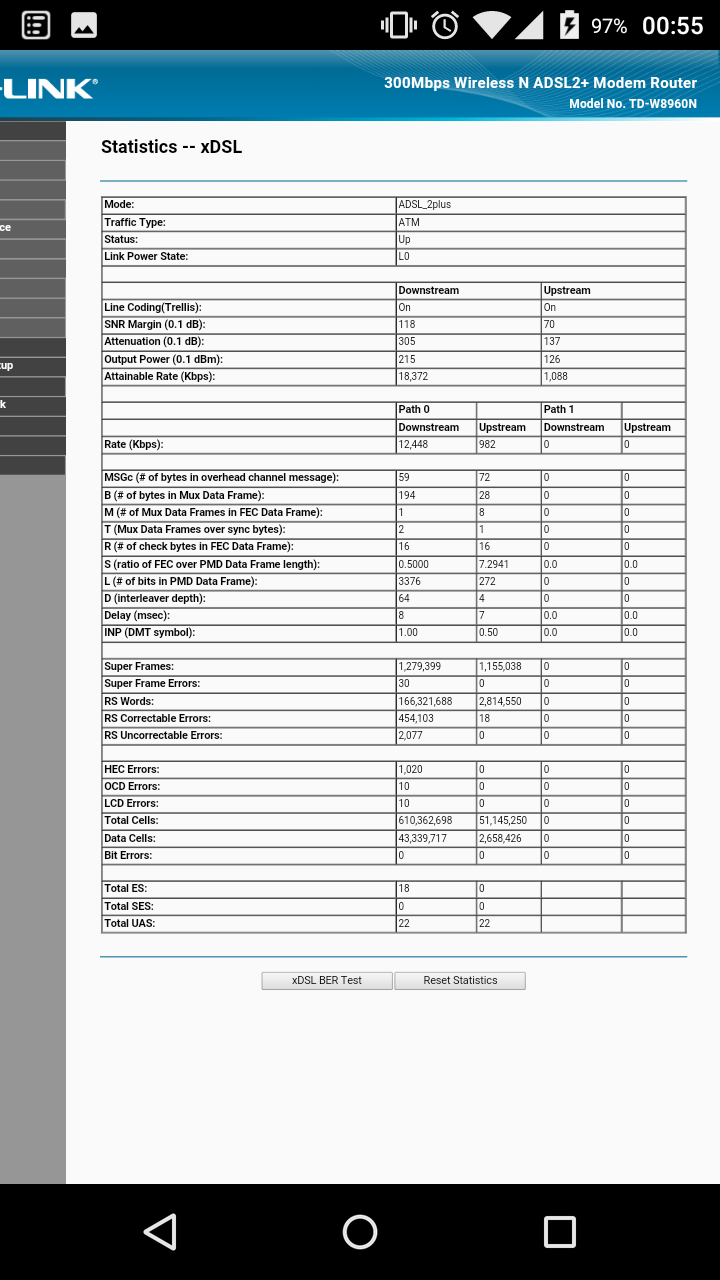

    Czy na tej lini da sie osiagnac cos wiecej czy to maks?
    Neostrada - Czy można zwiększyć prędkość na tej linii?
    #2 15486932
    mbo
    Posty: 19691
    Pomógł: 2333
    Ocena: 846
    Trochę więcej powinno jeszcze pójść.
    Samo oprogramowanie routera pokazuje możliwą szybkość synchronizacji na 18 Mb/s przy aktualnych 12.
    Pytaj Orange czy będzie chciało dać więcej ...

    Zmiana routera raczej niewiele pomoże.
    To kwestia parametrów linii i stabilności łącza.

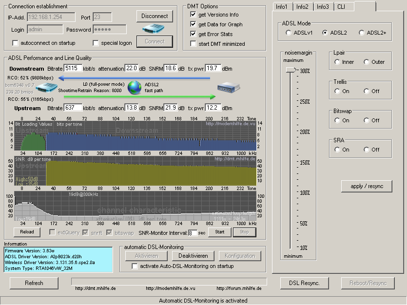

    WiZaR5789 napisał:
    czy router moze zmieniac gorny prog synchronizacji ?
    Nie.
    WiZaR5789 napisał:
    Widzialem osoby ktore wyznaczaly za pomoca marginow osiagi zastanawiam sie czy wlasnie daloby sie osiagnac predkosci dochodzace do 20 mbps
    Tyle, że masz Neostradę do 10 Mb/s i to równe 10 Mb/s 12448. Blokada jest na porcie - co oczywiste.
    Jedynie możesz obniżyć synchro podnosząc SNR Margin np. do 18 dB, w drugą stronę nic to nie da, bo 12448 nie przeskoczysz. Gdybyś miał np. 10000 i 6 dB to wtedy schodząc do 1 dB wskoczyłbyś na ok. 12448 (jednak 1 dB to krytycznie mało i bardzo mało komu ruszy stabilnie). Zatem bierz do 20 Mb/s, w końcu jest w tej samej cenie (tam sobie obniżysz na 1 dB, DLM zareaguje i obniży "górny próg" i znowu go nie przeskoczysz).

    WiZaR5789 napisał:
    nie dostepna dla danego miejsca
    Masz tłumienie 30,5 dB, nie spełniające norm, więc mogą się nie zgodzić (to nie musi być błąd).
    WiZaR5789 napisał:
    A i mam jeszcze jedno pytanie jak obnizyc margin ?
    Za pomocą DMT Tool (zapewne działa z twoim routerem na Broadcomie). Tu obrazek, ale w drugą stronę - podniesienie do 18 dB:

    Mam problem niestety gdy próbuje w dmt tool polaczyc sie wyskakuje blad https://scr.hu/MV67J2.
    Jak mam sprawdzic port moj router
    Firmware Version:1.1.1 Build 140815 Rel.40202
    Hardware Version:TD-W8960N V5 0x00000001
    Niestety gdy juz doszedlem do momentu ze sie laczy https://scr.hu/nY4gvG w tym samym momencie wyskakuje https://scr.hu/kyGvP0 prosze o pomoc
