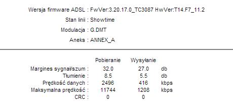

    Witam czy przy takich parametrach internet nie powinien chodzić szybciej? Umowa Neostrada do 10MB.

    Powinien - prawie okrągłe 10mbit/s. Z doświadczenia w Netii wiem, że robią coś takiego: niby celem poprawy stabilności łącza wprowadzają tzw. przeplot danych (interleave) oraz opóźnienia (2-16ms) i tak można nimi wymanewrować, że parametry połączenia będą dużo niższe, np. takie jak u Ciebie. Ja długo walczyłem z Netią, żeby mi zdjęli przeplot (łącze musi być stabilne) i wtedy internet działa na granicy możliwości miedzi.
    Inna sprawa: sprawdź czy linia nie jest zaszumiona oraz sprawdź mikrofiltry przy telefonach. Najlepiej do testów odłącz z sieci telefonicznej aparat z mikrofiltrem a pozostaw tylko sam router, bo czasem aparat wnosi zakłócenia.
    U Ciebie, jak widzę linia powinna być czysta, nie są generowane żadne błędy CRC.

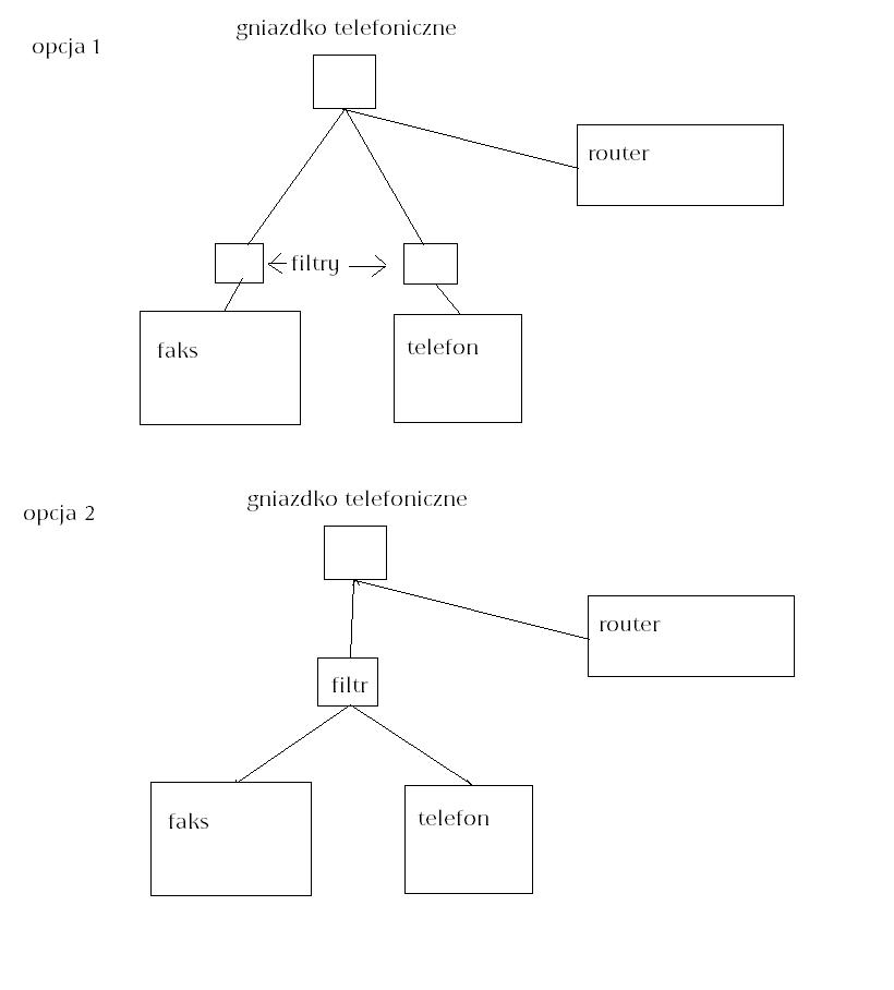

    Przy podłączonym samym telefonie w słuchawce nie ma żadnego szumu. Przy podłączeniu razem z routerem są czasami delikatne trzaski.

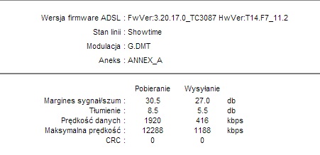

    Na routerze pentagram cerberus p6331-2 Parametry są praktycznie identyczne tylko tłumienie jest nie 8.5 na 5.5 tylko 10-13 na 8. Margin dla pobierania się zmienia zależy w jaki sposób podepnę filtry. Czy przy telefonie i przy faxie po jednym czy jeden na oba urządzenia. Zmienia się od 22 do 32.
    Co się stanie jak w gniazdku głównym od telefonu zamieni się 2 kabelki? Pytanie czysto teoretyczne.
    Co jaki czas "centrala" podnosi prędkość? Jeśli łącze jest niestabilne (był wymieniany odcinek kabla niedaleko mnie) tnie download piekielnie szybko ale podnieść coś nie bardzo chce. :cry:

    Mikrofiltr stosujesz przy każdym urządzeniu jeśli są podłączone niezależnie od siebie do linii telefonicznej. Jeśli masz rozdzielacz i do niego podpinsz telefon i fax przez tym rozdzielaczem wystarczy jeden mikrofiltr. Im margines większy tym lepiej, a co za tym idzie powinna być wyższa synchronizacja.

    Czyli bez większej różnicy gdzie są wpięte filtry?

    Teoretycznie tak, ale jak sam piszesz maż różnicę ok. 10dB w zależności od wpięcia, więc wepnij tak żeby mieć wartość większą marginesu. Z tym że owe 10dB różnicy to trochę dużo.

    Powinno być 6.5 Mb/s bo jest G.DMT (może wcale nie było ADSL2+, a może DLM tak zmienił).

    DLM tak obciął ze względu na bardzo dużą niestabilność.
